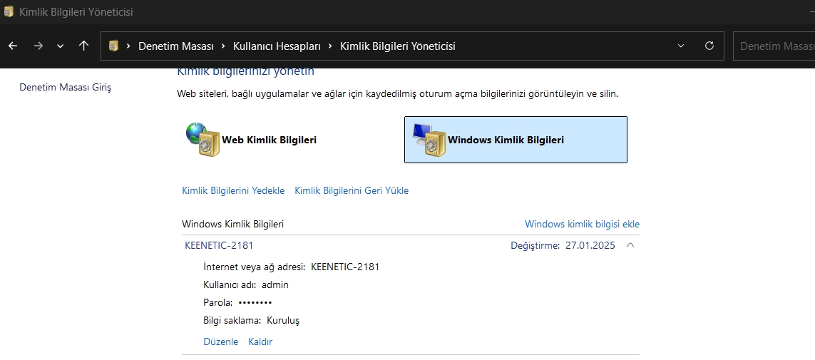

Explorer adres satırında \\192.168.1.1 yazar mısın ?
Ayrıca bunu yapmadan önce denetim masası ve kimlik yöneticisine gidip 192.168.1.1 için giriş yetki hesabını sil de.

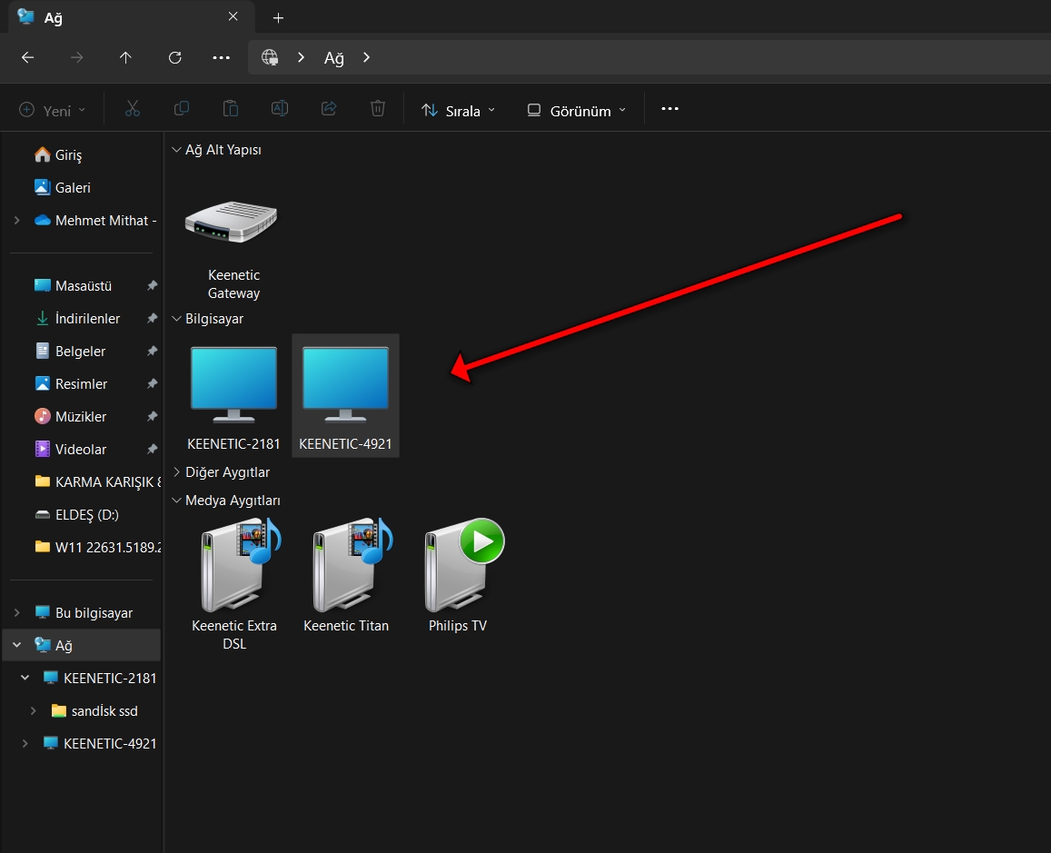

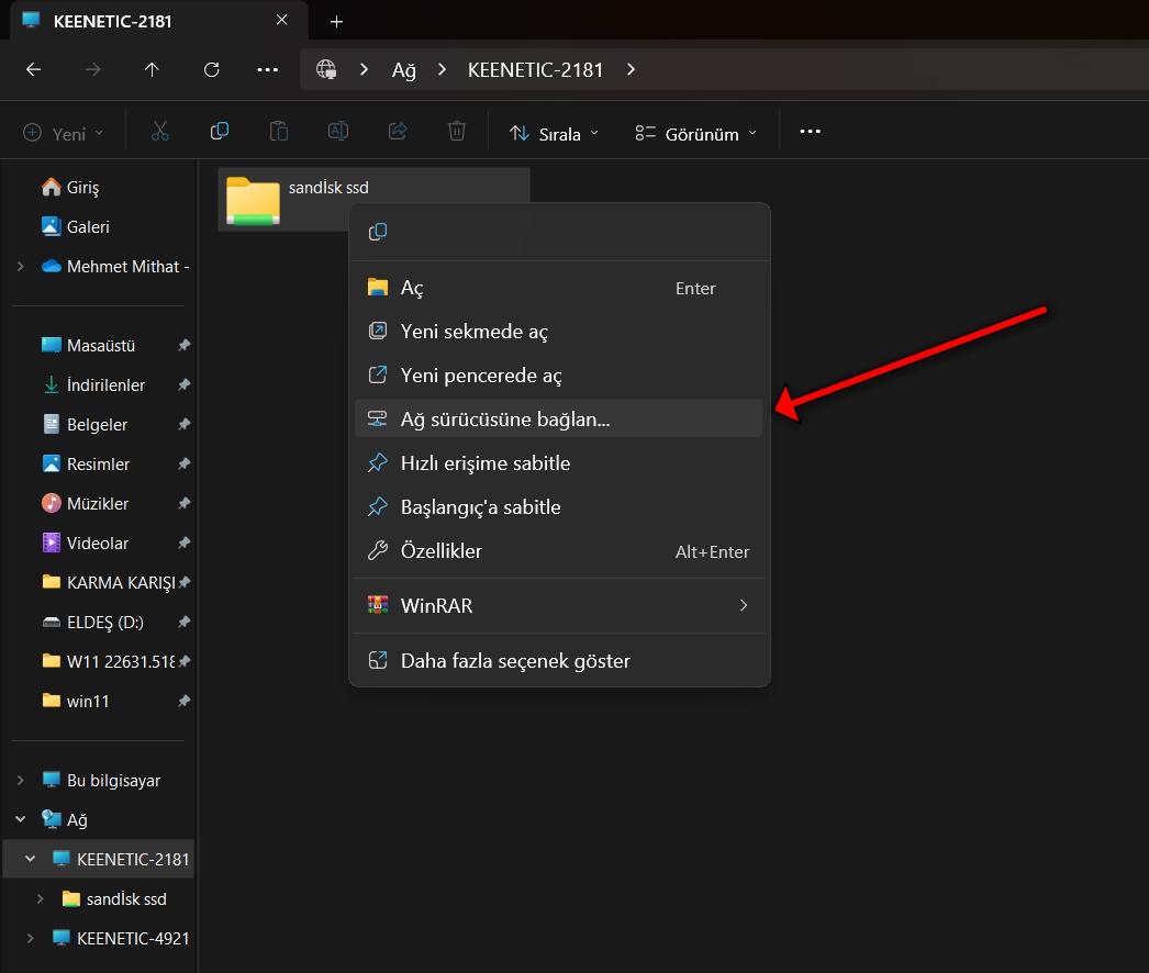

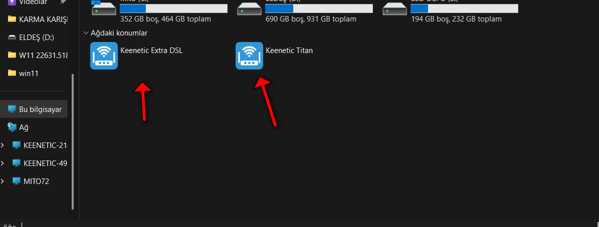

Olay şu 23H2 de görünen alt ilk görselde gösterdiğim ağdaki usb sürücüler 24h2 de görünse de erişilemiyor bu 1. Ama 23h2 de ilk görseldeki simgeleri çift tıklayınca ağdaki usb sürücülerin klasörü çıkıyor ve o klasöre 2. görseldeki gibi sağ tıklarsan çıkan menüde Ağ sürücüsüne bağla dersen 3. görseldeki gibi görünüyor. Kısaca ilk görseldeki olay 24h2 de olmayınca bunu yapamıyorum şimdi ben 24H2 deyken 4. görseldeki yerden silersem ne düzelecek onu çözemedim EKLEME 24H2 YE GEÇTİM OLMUYOR ABİ TÜM AYARLAR DOĞRU

İlk görseldeki ok ile gösterdiklerimi açınca ağdan 2 modeme bağla hdd ssd deki dosyalara ulaşıyorum ama ikinci görselde ok ile gösterdiğim sürücü gibi görünmesi gerekenlere tıklayınca ulaşılamıyor normalde açılıp içindeki ne sağ tık yapınca sürücü olarak atanması gerek AMA 24H2 DE BENDE OLMUYOR tüm ayarlar açık paylaşım falan ne varsa. üçüncü görselde gördüğün gibi sorunsuz oluyor 23h2 de şu saat oldu yok çözemedim
