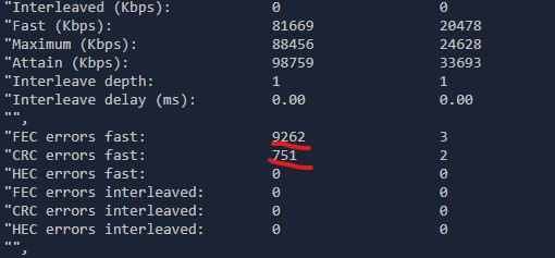

Sıcaklar arttı, VDSL'ler kızardı 😆...
7 gün
Allah tan kopma yok modem günde bir kere yeniden kendine reboot yapıyor (Carrier DSL)
Benim genelde bu sorun oluyor FEC-CRC errors hatası
