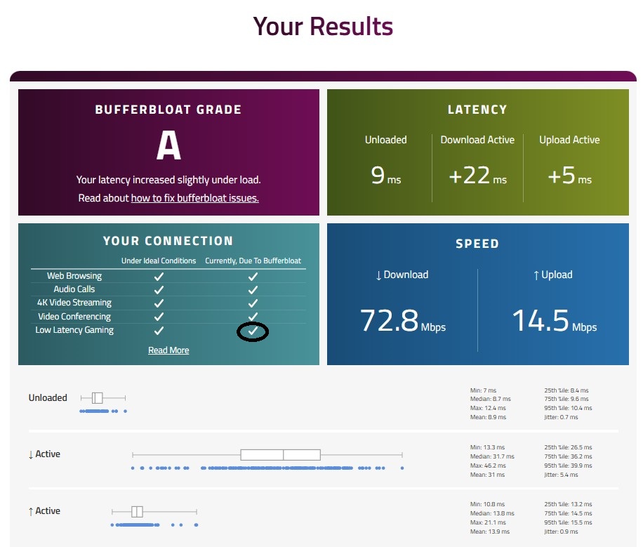

Öyleymiş sabit bir ayar vardır diye aradım yokmuş. Artı aynı ayarda arka arkaya yap A B C D gibi farklı sonuçlar çıkınca bıraktım bu ne deyip he download latency iyi duruma geliyor da açıkçası pek fark göremedim qos ayar yapılı yada yapılı değilken Birde qos ayarı yapınca sped testte hızı düşük görünce içime sinmedi bıraktım
Bu mesajda bahsedilenler: @gps.navigation
11 ay (7923 mesaj)
Bufferbloat için hızdan feragat etmek gerekiyor. O hız aralığını yaptığı işler için kullanıyor 👍

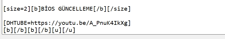

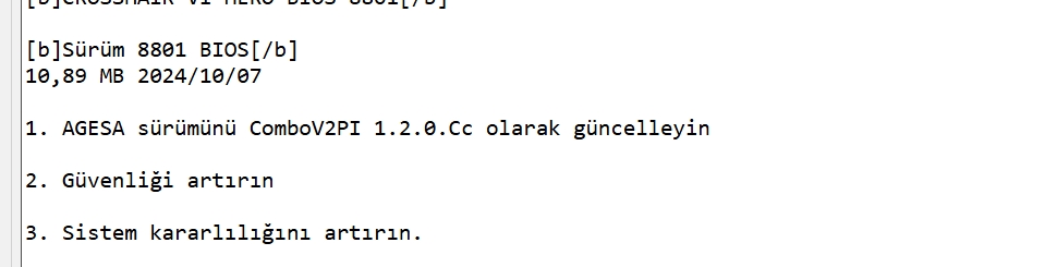

İlk mesaja hala eski sistem kodlarını kullanıyor (daha doğrusu eski tarihli konular diyelim) o yüzden az ayar kayarsa öyle saçma görüntüler çıkıyor dh bir türlü ilk mesaj olayını şuan yazdığım yer gibi yenilemedi Örnek 2017 konumdan vereyim konuyu düzenle dersem alt görseldeki gibi kodlar görünüyor. yeni açılan konular böyle olmuyor konu bendeyken bir kez video eklemek için düzenledim aynı alt görseldeki gibi görseller dahil kod halinde göründü eski konu olduğu için. İşin aslı kopyala yapıştır sırasında kayan kodlar düzeltilse sorun olmazdı
BU YAZI KALIN OLSUN DİYE KODLAR
BU DA KONUYU DÜZENLE DEYİNCE VİDEONUN GÖRÜNÜŞÜ
< Bu mesaj bu kişi tarafından değiştirildi mito1172 -- 16 Haziran 2025; 21:44:5 >

İşin aslı ben meraktan ayara baktım online oyun oynamadığım için farkını fark etmedim açıkçası sadece download latency düşüyor bu da iyi deniyor ki başka da faydası yok benim kullandığım senaryoda dene bakalım umarım düzelir
Bu mesajda bahsedilenler: @Schi20phrene
11 ay (37332 mesaj)
Hepsini yaptım, yani dediğin gibi ve download latency iyi oldu, yani testte 0 çıkıyordu ama upload hep aynı değişmedi ve aynı ayarda A çıkan test tekrar testte B yada C çıkabiliyor bu bana saçma geldi ki online oyunla işim olmayınca pek takılmayıp bıraktım ayarı falan boş ver

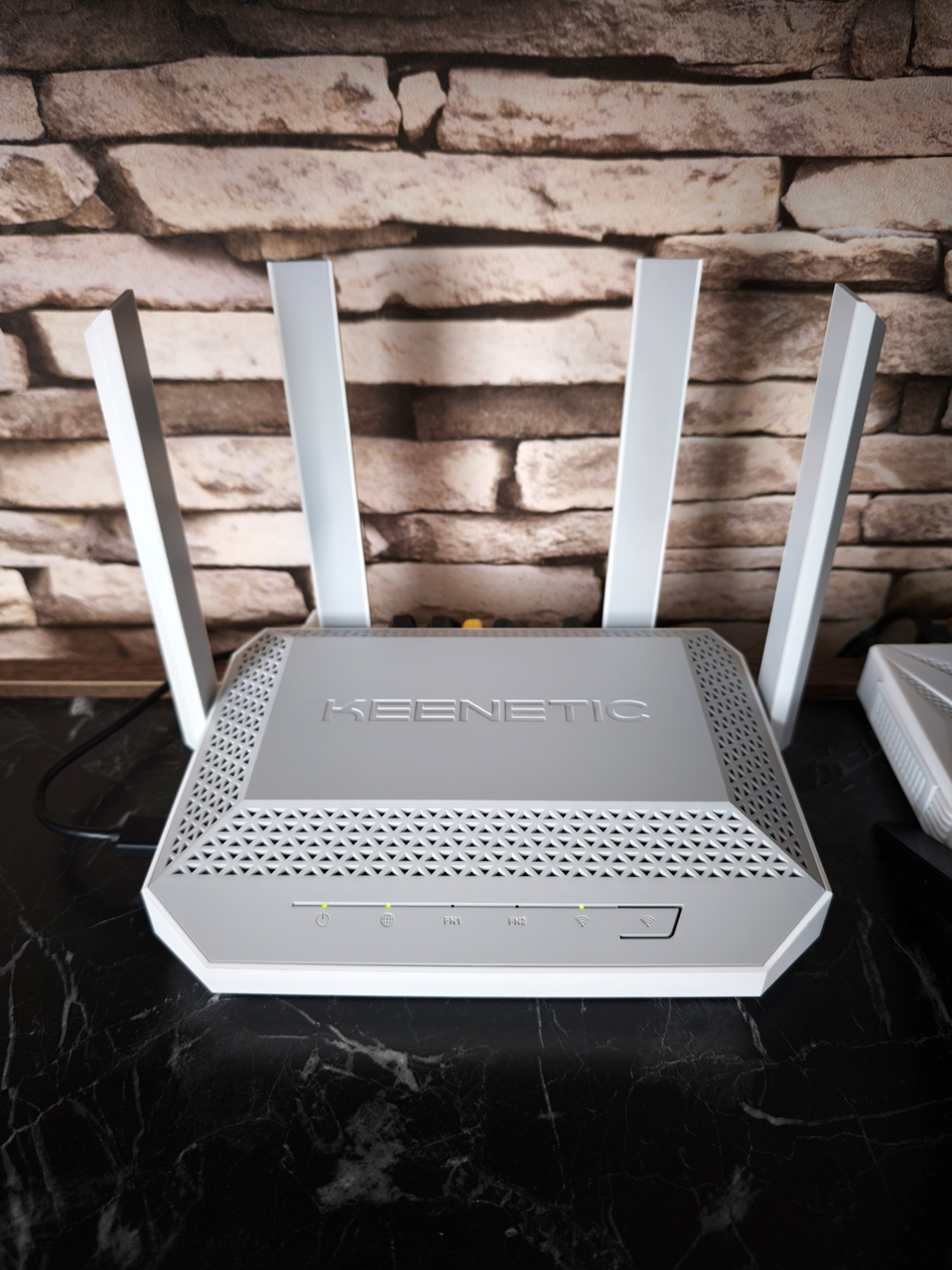

Keenetic Titan KN-1812 Ön İnceleme: Güçlü Donanım, Göz Alıcı Tasarım
Keenetic’in yeni amiral gemisi modeli Titan KN-1812 sonunda elimde! Cihazı uzun süredir bekliyordum ve gelir gelmez detaylı bir kurulum yaparak test etmeye başladım. Bu yazıda hem ilk izlenimlerimi hem de bazı teknik gözlemlerimi sizlerle paylaşmak istiyorum.
Tasarım ve İlk İzlenim
İlk dikkat çeken şey, cihazın tasarımı oldu. Sadece bir ağ cihazı değil, adeta masada kendine yer açan bir obje gibi. Büyük kasası, hissedilir ağırlığı ve kaliteli malzeme yapısıyla "ben üst seviye bir cihazım" diyor. Kutudan her zaman olduğu gibi Keenetic’in meşhur flat CAT kablosu da çıkıyor; kablo düzenine önem verenler için güzel bir detay.

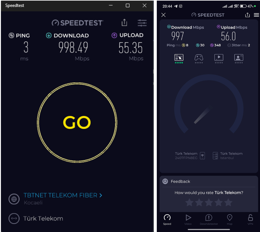

Telefonum Xiaomi 14T Pro Wi-Fi 7 destekli tek istemcim. MLO sayesinde 2.4 GHz ve 5 GHz bantları bir arada kullanılarak 688 + 2882 Mbps gibi, teoride yaklaşık 3.5 Gbps’lik bir bağlantı elde edilebiliyor. Tabii bu değerler, cihazın 2x2 MIMO anten dizilimiyle sınırlı. Titan’ın sunduğu BE7200 kapasitenin tamamını kullanabilmek için 4x4 MIMO destekli bir istemciye ihtiyaç var — fakat şu an bu tür istemciler oldukça sınırlı sayıda.
Ben vSOL marka bir ONT cihazı kullanıyorum. ONT'nin 2.5G Ethernet portunu Titan’ın 2.5G WAN portuna, Titan'ın 10G portunu ise masaüstü bilgisayarımdaki 2.5G ethernet portuna bağladım. Bu kurulumla kablolu olarak her zaman 998/55 Mbps civarında hız alabiliyorum. Kablosuzda ise MLO’nun etkisiyle 997/56 Mbps seviyelerine ulaşmak mümkün oldu.
Önceki sistemimde Titan + Buddy 6 kombinasyonu vardı. Buddy 6 üzerinden alabildiğim hız genellikle 450 Mbps civarındaydı. Ancak yeni kurulumda, bazı iyi noktalarda Buddy6 ile 841 Mbps gibi değerler bile gördüm. Bu ciddi bir fark ve gerçekten etkileyici. Şu anda evin en zayıf yerinde bile 300+ Mbps seviyeleri görmek mümkün.
Keenetic dışı bir uygulama olan WiFiman ile bağlantı detaylarını, anlık bağlantı hızını ve ev içinde dolaşırken cihazlar ile bantlar arasında geçişleri anlık olarak görmek çok keyifli.
