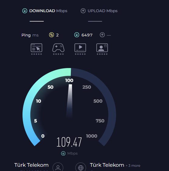

üstadım birde qos ayarı yapmama rağmen hız testınde sureklı soyle gecıkme yukselmesı oluyor bu neden kaynaklıdır acaba ?

Bufferbload testi yapıp sonuçları buraya atarmısınhttps://www.waveform.com/tools/bufferbloat

Sizin sözleşme 1gbps mi ? Bu testi neyle yaptınız ? Kablolu mu ? Kablosuz mu ?

@gps.navigation üstadım ben normalde 930mbps hız alıyorum da hız limiti koyduğum için sonuç öyle çıkmış ve kablolu olarak kullanıyorum üstadım
Birde sizlerin bildiği üzeri hopper DSL de donanım ağ hızlandırıcı açıkken 930 hız alınıyor ama kapatınca 800mbps civarı hız elde ediliyor
