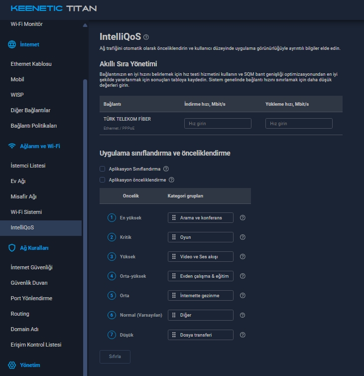

Oyun oynamıyorsanız neden kısıyorsunuz ki? IntelliQos ile sınıflandırma yapsanız size yeter.

50 megabit bu değerler evet. 100den 50 ye çektim. Ama @mcgoktug un dediği gibi prime saatlerde aşırı paket kaybı oluyor. Bu test sonuçlarını akşam atarsam daha vahim gözükür eminim. IntelliQoS üzerinden 40/12 sınırlama yaptım yine de bi yere kadar işte malesef. Port değişimi umarım çözüm sağlar.
