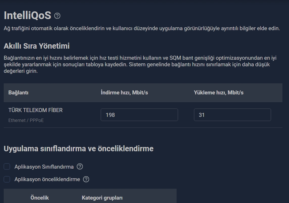

Selam bizde öyle bir sorun yok tt kullanıyorum alttaki görseldeki gibi mi girdiniz?

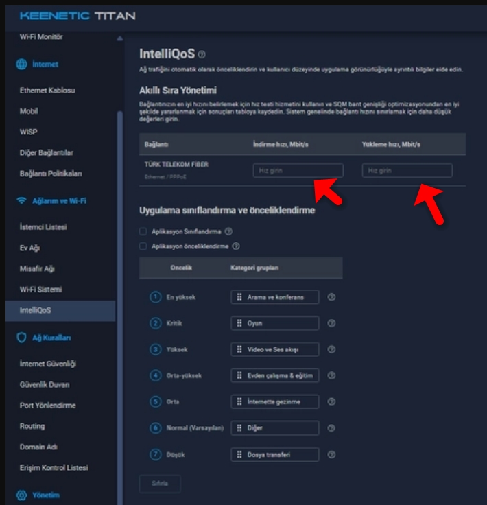

Titan modelinin donanımı gayet yeterli bence he pahalı mı evet ama tr de ne ucuz ki birde ayar görselini paylaşsanız süper olurdu acaba bu ayar sır mı kimse paylaşmıyor
ŞU AYAR KAÇ GİRİLMELİ?

6 ay
198 31 AYARDA

O ayar herkeste farklı olur. Çünkü 100/20 görüyorsa normalde mesela 95/15 denesin. 500/40 ise 490/35 vsvs. Yani atanan hız değil normalde ölçülen hızdan düşük değer girin ki trafiği düzenleyecek alanı kalsın.

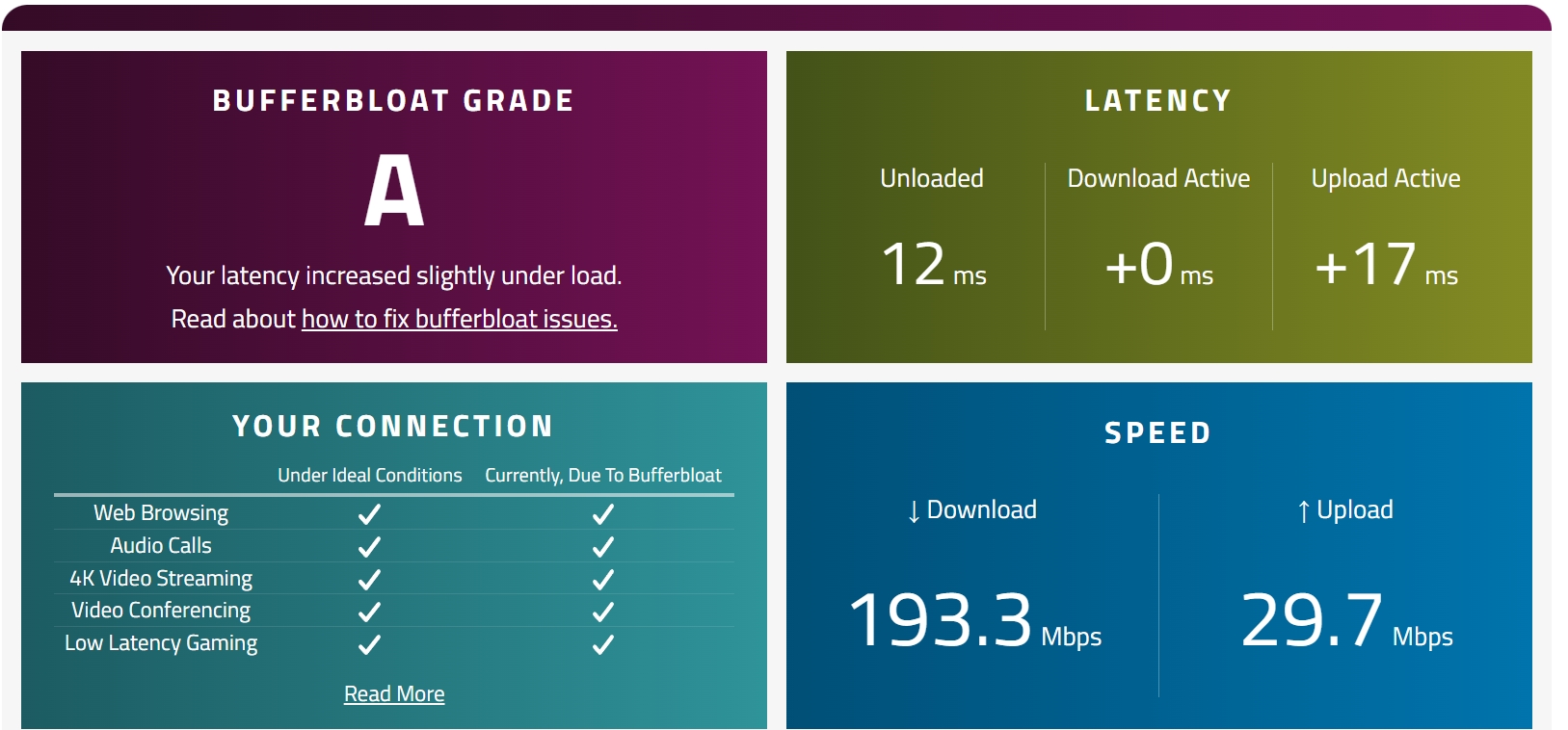

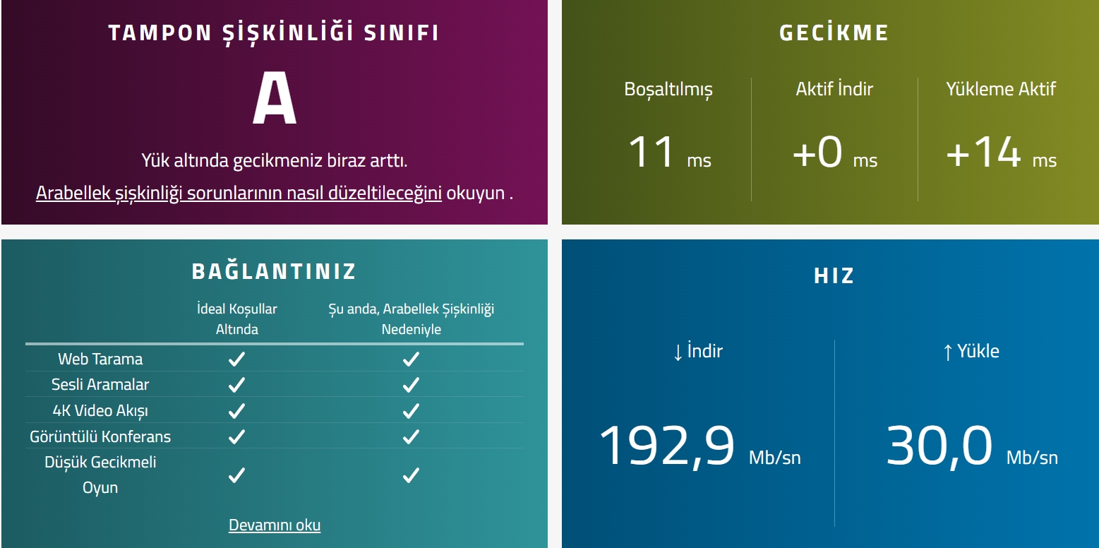

224 mbps çıkan hız testimde 198 girince hız düşüyor bu normal sanırım? yani düşük hızda test iyi çıkması garip geldi o zaman ne diye alsın millet yüksek hızda abonelik
6 ay
İhtiyaç neyse ona göre alan alır. Testle yazdığınız şeyin alakası yok

Anladık da oradan ayarı kısarsak haliyle hız düşünce test iyi çıkıyor nasıl alakası yok

tamam işteqos ağ düzenlemesi yapması gerektiğinde, senin kayıp olarak gördüğün hız ile tampon alan oluşturuyor. ani yüklenmöelerde de bu alanı kullanıyor.

Konu sahibi görünüyorsunuz bu sorduğunuz şeylere hakim değil misiniz? Çıkan sonuçla üstte yazdığınız şeyin alakası yok. Örneğin benim evimde sisteme bağlı 65 cihaz var ve bunların 2 tanesi Linux sunucu ve 1 tanesi Qnap yedekleme vsvs. 4 televizyona bağlı stream yapan cihaz, PS5 vs var ve dahası. Yani size 100mbit hat yeterken benim evimde 2 adet 1gbit hat var. Yani ihtiyaç neyse o. Sonuç olarak size 100 yetiyor demek ki ama bana yetmiyor. Kısacası benim yapımda ne yaparsanız yapın 100'lük bağlantı zaten yetmez ve hiç bir testte A alamazsınız. Sizin o kayıp dediğiniz hızınız size kuyrukta düzeni sağlarken bana yetmez.

Konu sahibi olunca her şeyi bilmek gerekmiyor ki konunun önceki sahibi rica etti ilgilenemiyormuş kıramadım kabul ettim ve ekledim her ince olayı bilmiyorum dedim. Neyse öyle bir yazıyorsun ki her şeyi bilmem gerekir gibi bilsem sormam zaten. Anlamak yada öğrenmek istediğim gayet açık modemden o ayarı açınca neden hız düşüyor ve buna bağlı olarak o test daha iyi çıkıyor? hızın düşmesi daha mı iyi diye soruyorum bu kadar basit

Zaten bende konuya hakim olmadığım için hızın düşmesi neden ve daha mı iyi diyorum zira hız düşünce testte iyi çıkıyor
UPLOAD ANCA BU KADAR İNİYOR
