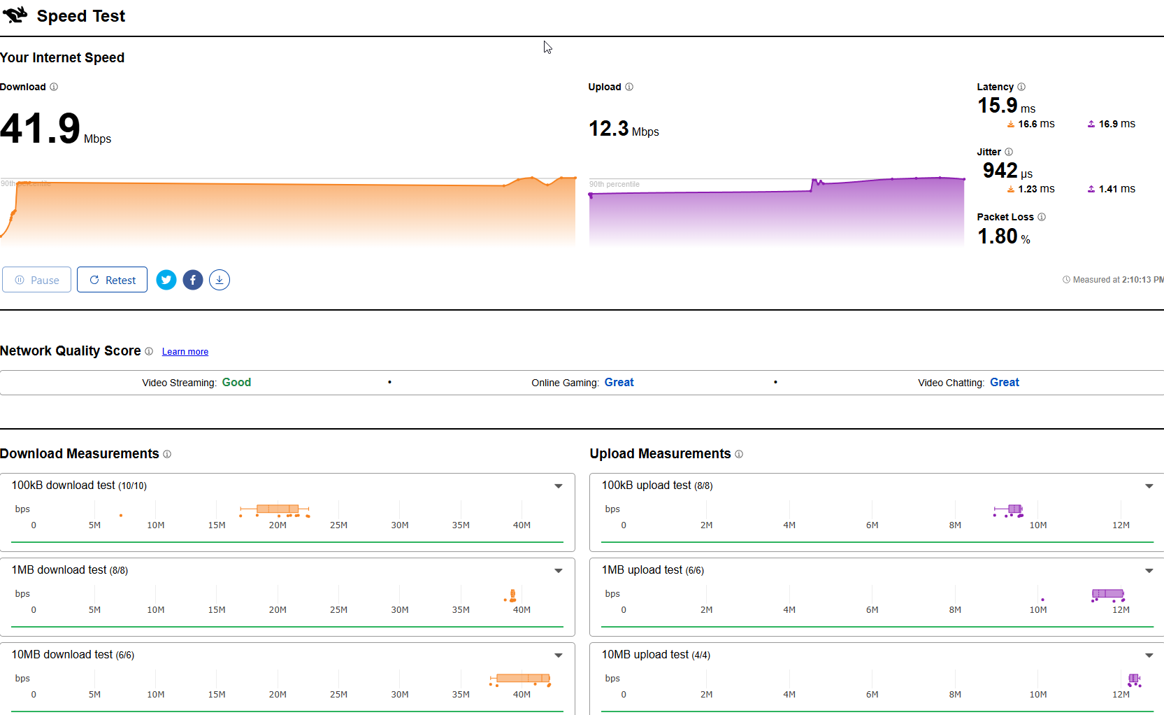

Değerler bu şekilde. Özellikle akşam saatleri facia, lag spike daha fazla oluyor.
Bu mesajda bahsedilenler: @mcgoktug
3 ay
Edit:
Packet loss çıktığına göre oyunlarda da oluyor ise haliyle donmalar, takılmalar olması çok normal.

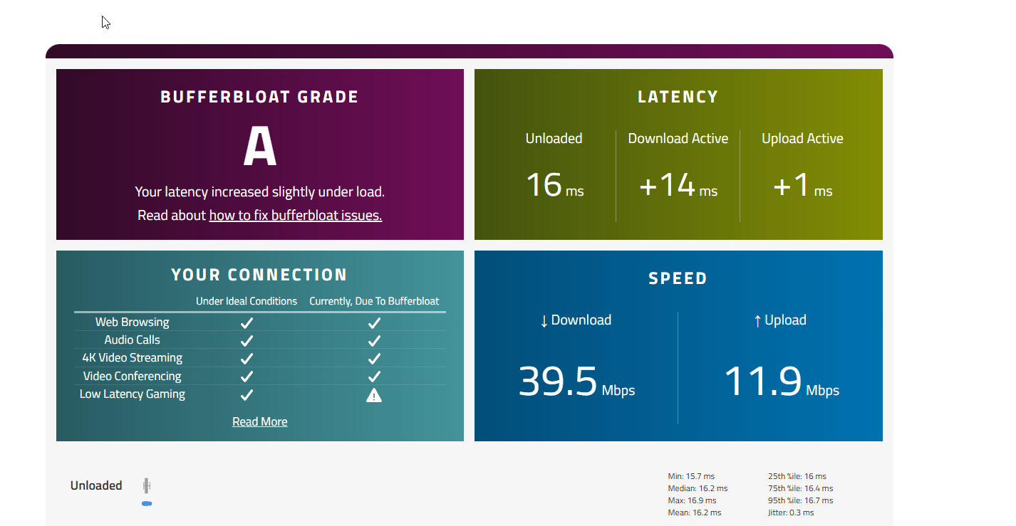

50Mbit mi kullanıyorsun? bu tyabloya göre hız paketinden %16 hız kaybediyor görünüyorsun. bu rakam her kişiye göre değişebilir tabi. bence toplam bant genişliğinin %10 bölümünü kısmış olsan, qos'in tampon ayarlaması için yeterli olacağını düşünüyorum. bu değer dediğim gibi ağın yapısı, hattın durumuna vb. göre kiminde daha az kiminde daha yüksek değerlere çıkabilir. A skoru almak zoprunda değilsin. B de senin için iyi olabilir. diğer konu ise router'ların wifi üzerinden qos tampon yönetimlerinin iyi olmaması. bunu şu şekilde aşabilirsin. qos ayarı bulunan ilk router'ın wifi'sini kullanmak yerine, bu router'a ethernetten bağlayacağın ikinci bir router'ı (router modunda veya bridge modunda, fark etmiyor) kullanacak olmak, ilk router'ın ethernetini kullanarak aldığın qos test değerlerinin aynısını almanı sağlar. bunun anlamı şu oluyor, ikinci router'ın kablosuz hizmeti, ilk router'ın ethernetine ait qos performansını kullanmış oluyor. zaten çoğu router'ın wifideki qos performansı, ethernetine göre ne diyelim iyi değildir. router ethernet üzerinde, wifi'ye göre daha iyi tamponlama hizmeti yapıyor. bu da benim grafik. mevcut up ve down hızlarından sadece 1Mb kıstım. arka planda hız test sonucuna etki eden tivibu da çalışıyor. (5.6Mb) akşam ve geceleri daha iyi sonuç da çıkabiliyor. 75/14'e set ettim. daha da kısabilirim ama gerek yok bence. online oyun yok sonuçta. ayrıca tablodaki test sonucu wifi üzerindendir ama router'ın ethernmetinden + router şeklinde bende.

Cloudflare testinde bufferbloat olmadığı görülüyor. 0.7ms fark çıkmış. Haliyle bir kısıtlama yapmışsa işe yaradığını, yapmamış ise maksimum performans aldığını anlayabiliriz.

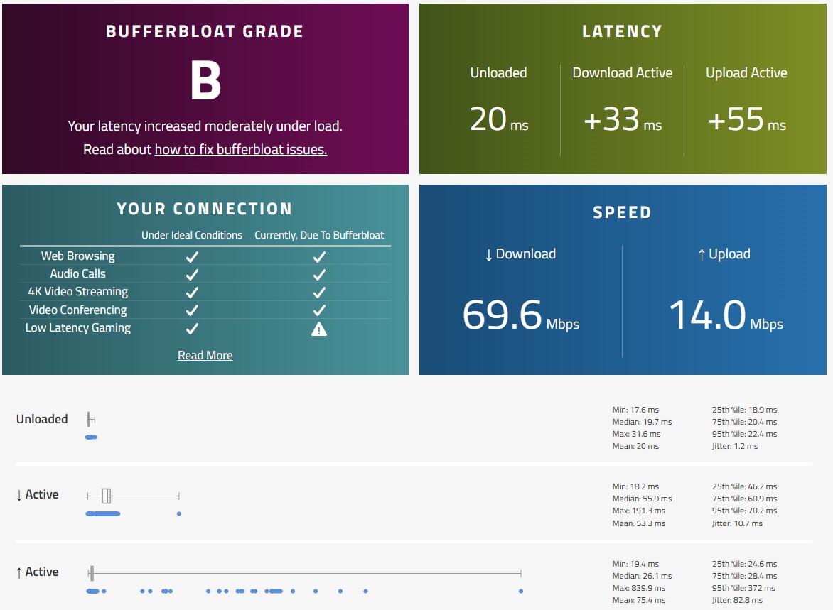

tt bir şeyler çeviriyor bu aralar. sabah tivibu kapalıyken dl 79Mbps, up da 15Mbps çıktı. halbuki set ettiğim değerler 75/14 bende çıkan sonuca şaşırdım doğrusu. bunun üzerine aldığım ikinci test sonucu şimdi bu oldu. qos için biraz daha kısabilirim görünüyor ama çok uğraştım ya, bıktım artık.

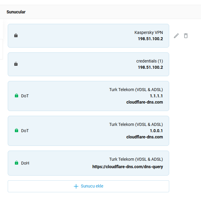

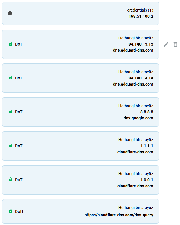

@mito1172 Şu anki durum bu İnternet Güvenliğinden Genel DNS çözümleyiciyi seçtiğimde internet bağlantıları gidiyor.
Bu mesajda bahsedilenler: @mito1172
3 ay
Aynı anda CF, Ad-guard ve google DNS Dot ve Doh olarak girmişsiniz. 1 tanesini seçip diğerlerini silin. Normal DNS girmediğiniz için de bağlantı gitmesi normal.
Baştaki 2 satır sizde eksik.
@mito1172 Sizinle ayarlarını bir kaç gün önce paylaşmıştı. Sanırım gözden kaçırdınız. O ayarlarda da standart DNS adresleri var.

3 ay
Yok halen içerik filitrelemeyi açtığımda internet yok. Filitreleme modu devre dışı bırakarak bağlanıyor anca.
3 ay
Çünkü hala ilgili 2 satırı girmemişsiniz.
