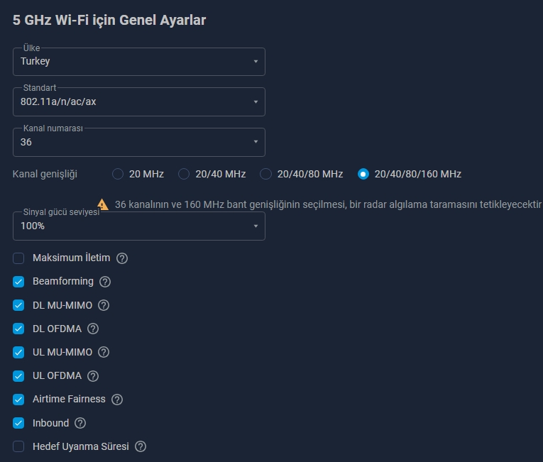

Hız testini kablolu mu yapıyorsunuz kablosuz mu?
Titan takılıyken kablolu şekilde tam hız alıyorsanız kablosuz ayarlarını kontrol etmeniz yeterli.

Evet her ikiside kapalı.
titan - (1 gbps kablolu) buddy 6 mesh şeklinde. bende buddy 6 nın dibinde 160 mhz 1900 mbps ax bağlıyım.

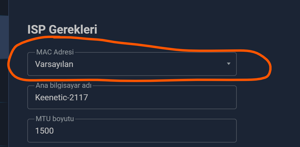

ama dediğiniz MAC adres olayını bilmiyordum. öyle birşey yapmadım. mantıklı geldi. buraya SOL'un MAC'inimi gireceğim?

3 ay
İNTERNET çalışıyorsa mac adresini girmeye gerek yok bence ama dene yine de kablosuz ayarları bende böyle ama bende 100 mbps hız olunca kablolu kablosuz her yerde 111 civarı hız var
Bu mesajda bahsedilenler: @radyohead
3 ay
Evet çoğu zaman bir etkisi olmuyor ama bazı durumlarda etki edebiliyor. Manuel seçip adresi girebilirsiniz.

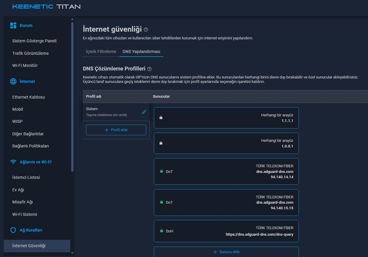

Bugün dedim NextDNS'den Adguard a geceyim. Modem İnternet güvenliği kısmında İçerik filitrelemeyi Genel DNS çözümleme yaptığımda bilgisayarda internet gidiyor. Kapatmak gerekiyor internet bağlantısı için hatayı nerede yapıyorum ki?

Ayarlar kısmında "DNS yoksay" işaretliyle servis sağlayıcıdan DNS almıyordur. Genel DNS tanımlı değil ise el ile Google yada Cloudflare dns tanımlayın.

İnternet güvenliği kısmındaki Dns yapılandırmada Dns ler ekli aslında. Sadece içerik filitrelemeyi Adguard yapamıyorum sanırım şu an Filitreleme kapalıyken internet geliyor.

Eğer tüm cihazlarda değil tek bir cihazda internet gidiyor ise "İstemci listesinden" ilgili cihazın özelliklerine girip "internet güvenliği" kısmında doğru ayar seçili mi kontrol edin.

Tüm cihazlarda gidiyor internet maalesef. İçerik filitreleme de Adguard yerine Cloudu denedim değişen bir şey yok. Cihaz bileşenlerinden NextDNS'i de kaldırdıp denedim . İnternet gelmiyor. Aslında bir şey de yapmadım ayar olarak İçerik filitreleme NextDns idi onu Adguard a çevirdim.
