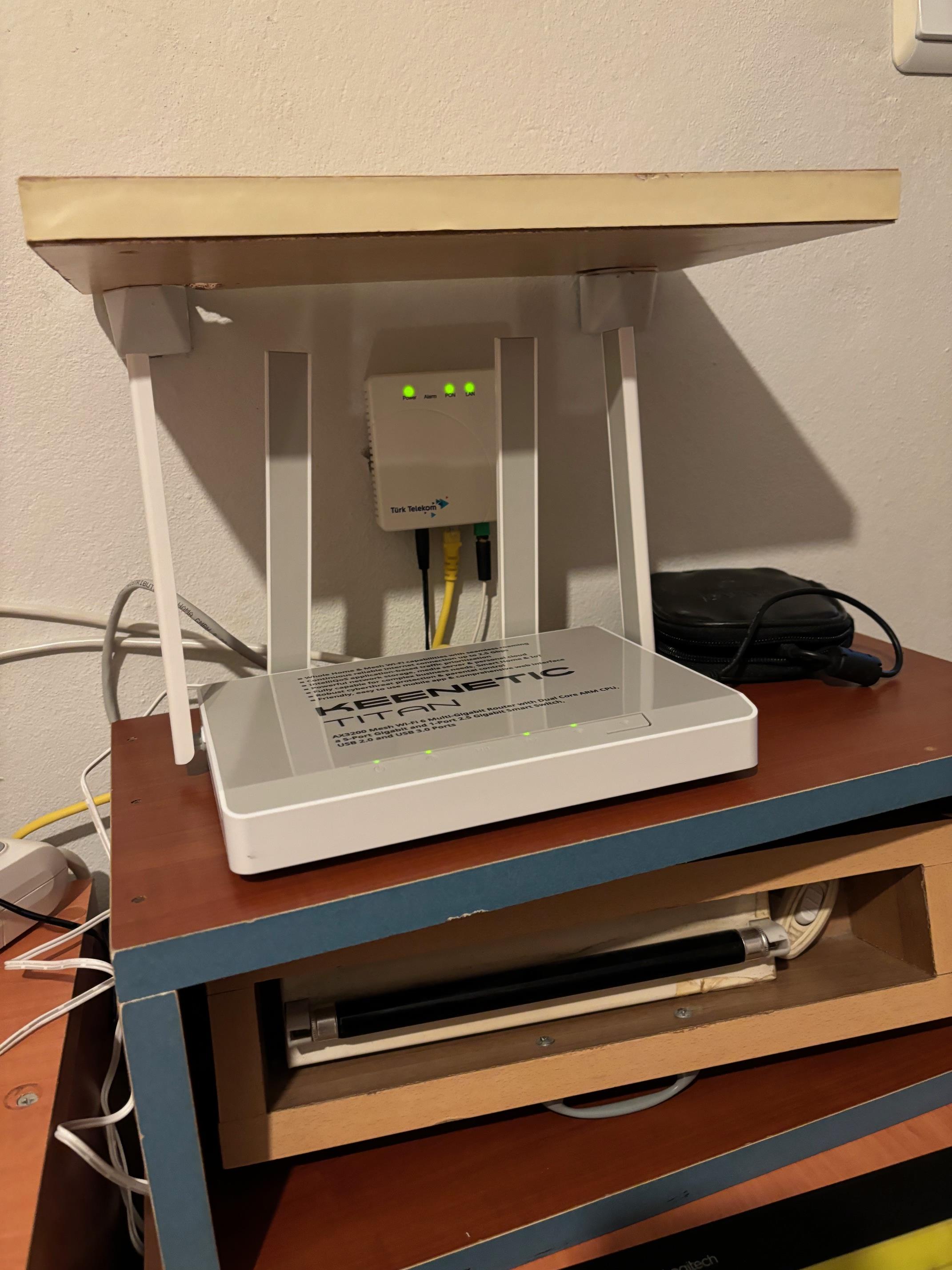

Örnek şöyle olacak alt görseldeki gibi arkada duvarda ont önde router ONT olunca sadece modemi söküp ont den gelen ethernet kabloyu yeni modeme takıp ayarı modemden yapacaksınız sizdeki cihazın içinde ont var gibi bir şey o yüzden olmuyor
