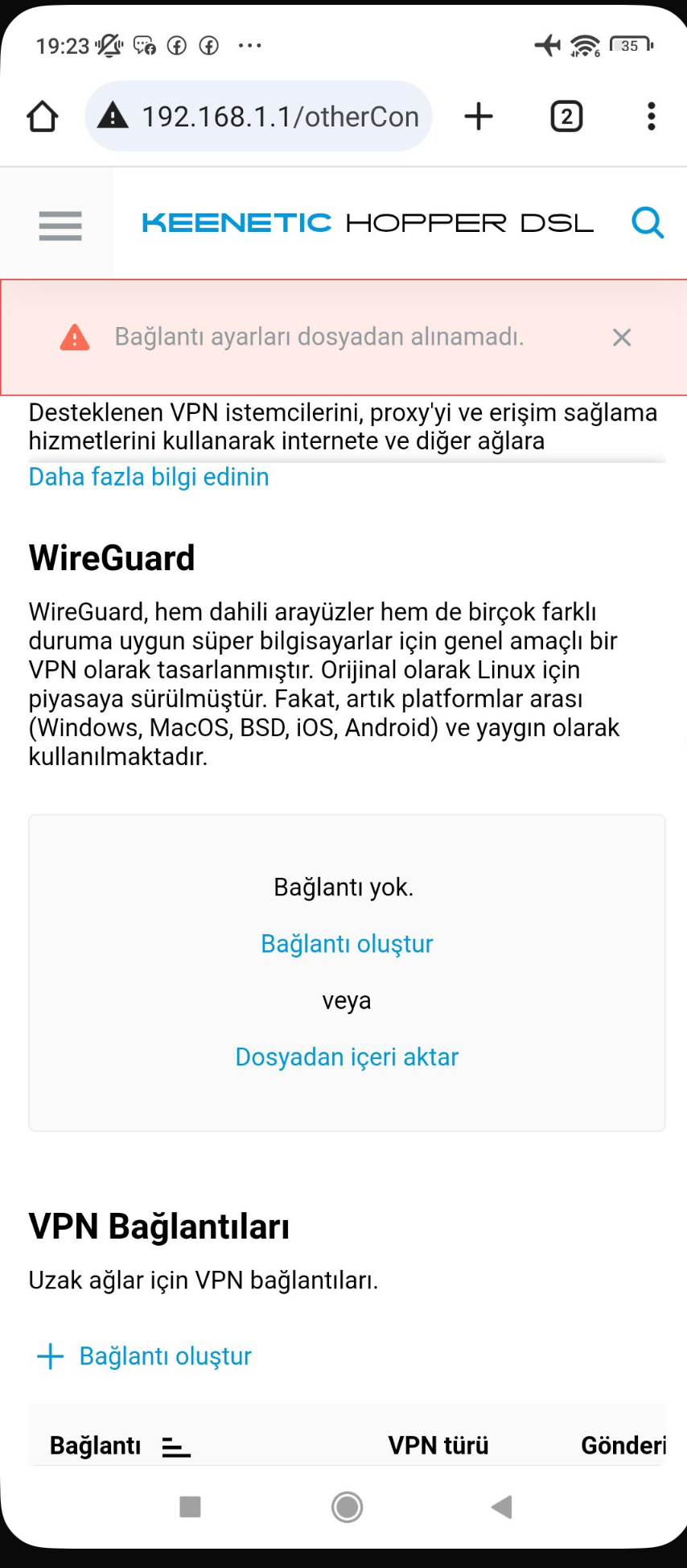

Haklısınız hocam, diğerini de denedim ama böyle bir hata veriyor o da. Acaba iPhone ile ilgili mi diye düşündüm android telefon üzerinden de aynı hatayı verdi.

Nasıl yani ? Bu elimdeki startup-config dosyasını gelecek olana restore edemiyor muyuz? Şaka diyin 😂

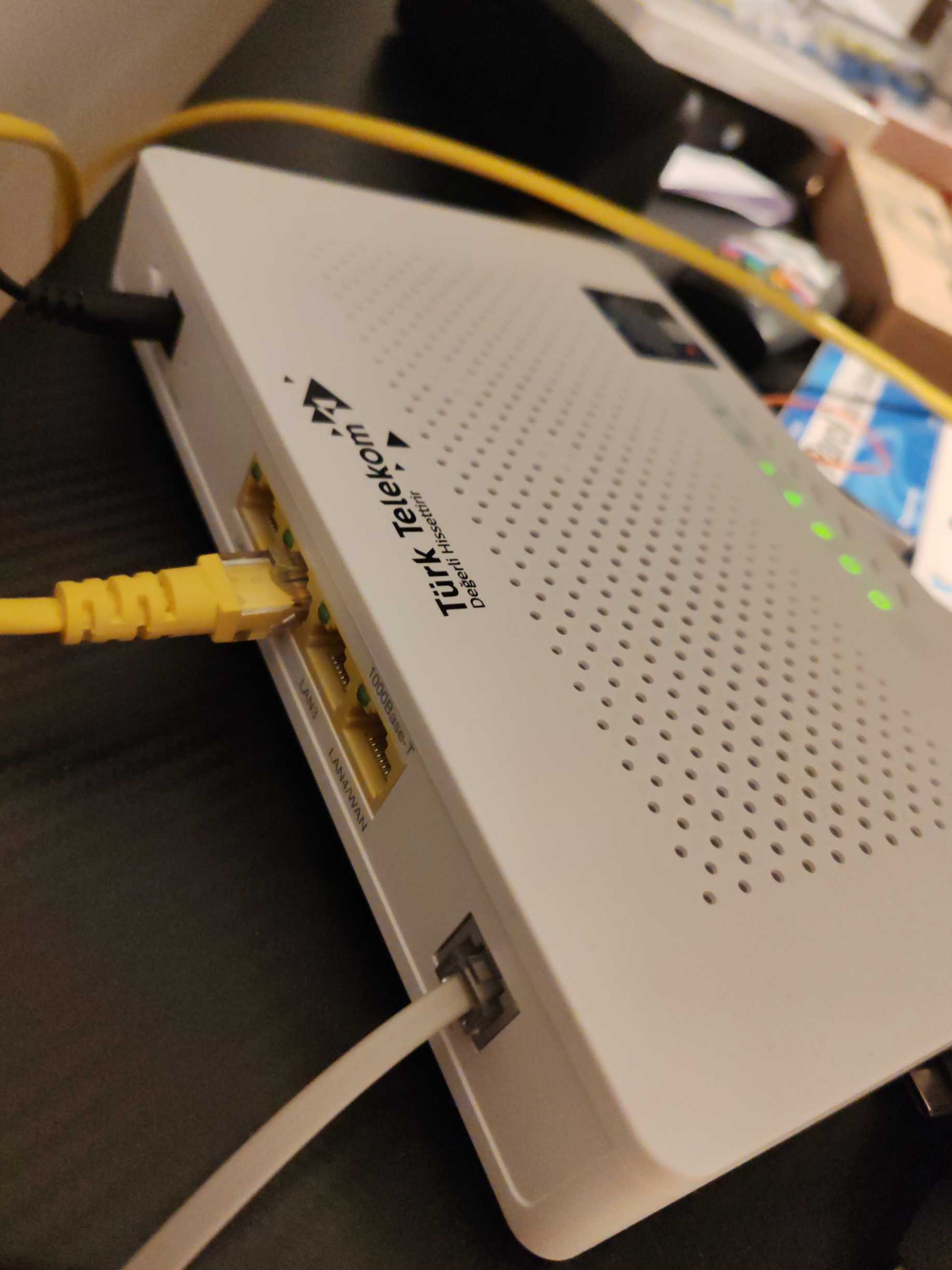

O board keenetic değil. Keenetic açma kapama switchi yok. Gitmiş keenetic görseli kullanmış. Başka siyah bir cihazda. Muhtemelen o cihaz ttnet cihazı. Sonr gösterdigi. Power tuşu yanında adaptör.. Keenetic böyle bir dizayn yok.
Muhtemelen değil. Yukarıdaki cihazın aynısı. Dahili Antenler de görünüyor.
Evet direkt config taşıma diye birsey yok. Her cihazın hash leri farklı. Ilgili yerleri duzenelrseniz import edersiniz. Sonra tekrar şifreleri oluşturmanız gerekir vb bir süreç olur.
