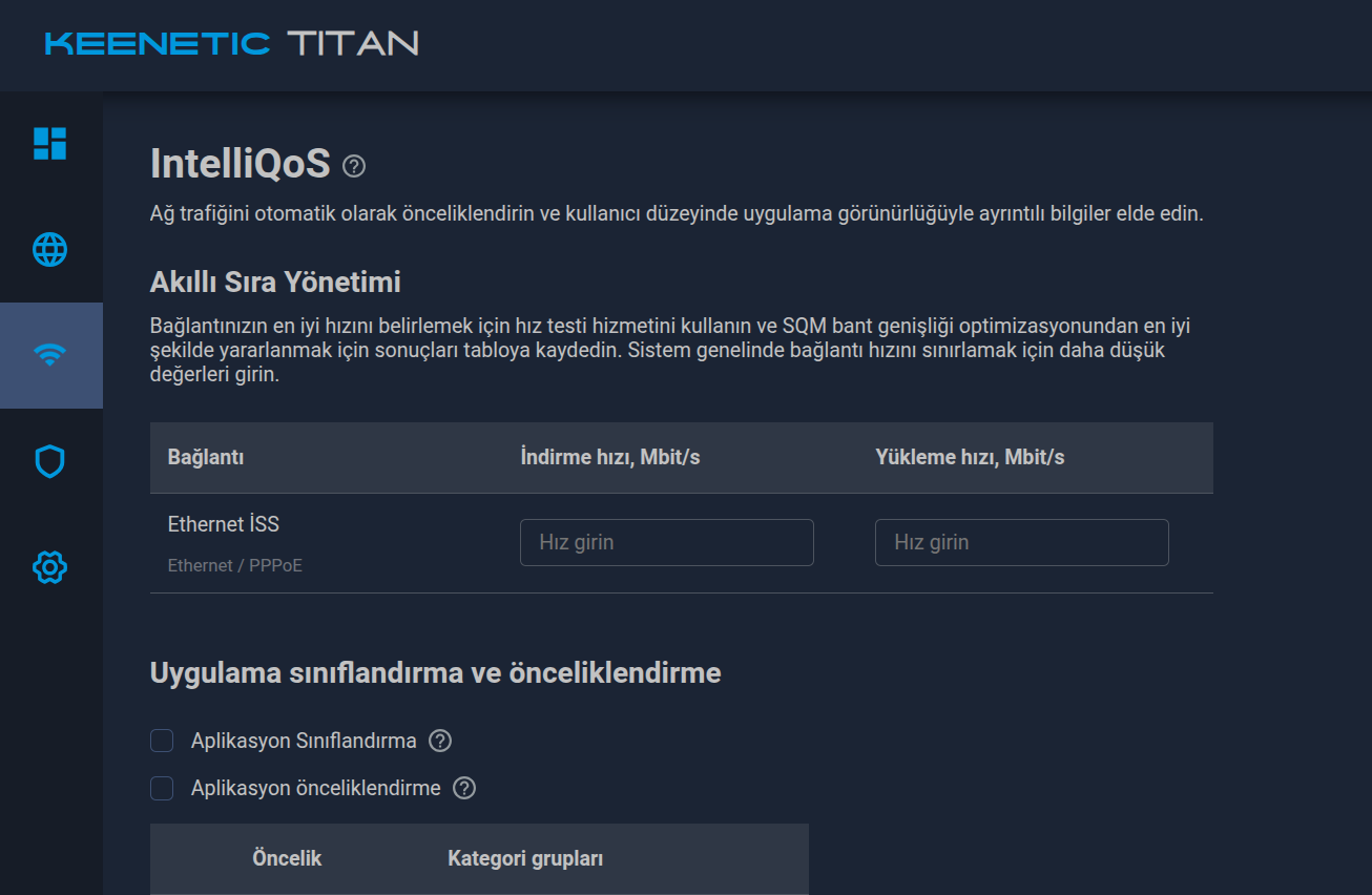

Ekran görüntüsüne dikkatli bakar ve yazdığımı tekrar okursanız cihaza özel diye belirttiğimi görebilirsiniz. Her cihaz için ayrı ayrı değer verebiliyorsunuz. Genel Qos ayarı değil. Haliyle sadece onu yapmak yeterli oluyor. Intelli Qos aynı anda bir çok cihaz internete girdiğinde belirlenen değerlere göre öncelik verilmesini sağlıyor.
Ben Intelli Qos kapalı şekilde kullanıyorum. Evde 2 akıllı Tv, 2 notebook, 2 cep telefonu ve Iot cihazları sürekli aktif kullanılıyor. Xbox'ta yada bilgisayar ile oyun oynarken yalnızca bu hız sınırlaması ile bufferbloat sorununu aşmış durumdayım. Zaten başka cihazlara hız sınırı da koymadım.

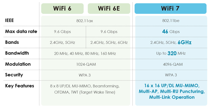

Wi-fi 7 sadece yazılım ile desteklenmiyor ayrıca wi-fi 7 destekleyen donanım da kullanılıyor.O yüzden wi-fi 7 router beklemeniz gerekecek...
Ayrıca 20,40,80 ve 160 Mhz band hızının yanında 320 Mhz band hızı , daha da önemlisi 2.4 , 5 ve 6 Ghz bandlarının aynı anda çalışması söz konusu wi-fi 7'de ...
Fakat asıl olay şu ki ; evinizde kaç adet wi-fi 7 destekleyen cihaz var ?
Şimdilik wi-fi 7 pek de gerekli görünmüyor doğrusu...

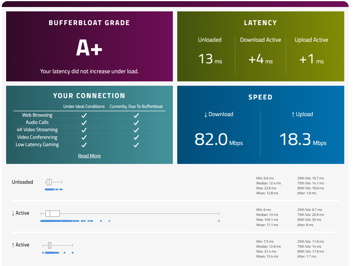

Bu siteye neden güvenilmez veya sağlıksız sonuç verdiği söyleniyor, gerçekten anlamıyorum.
Tüm dünyada bufferbloat testi için neredeyse sadece bu site kullanılıyor. Hem yabancı hem yerli birçok teknoloji editörü ve Linux kullanıcıları bu siteye başvururken, bizim forumda ve Telegram’da birkaç kişi bu siteyi sağlıksız diye nitelendirdi ve böyle bir algı oluşturdular. Ancak neye göre, kime göre bu yargıya vardılar, açıkçası anlam veremiyorum. Üstelik gerekli ayarlamaları yaptığınızda, QoS tarafında site oldukça iyi puanlar veriyor. Ayarları yapmadığınız da değerler de uçuyor.

Ben ce sitede sorun yok. Keenetic modem alıp hız sınırlaması yaptıktan sonra stabil aynı değerleri alıyorum. Bence site gayet güvenilir.

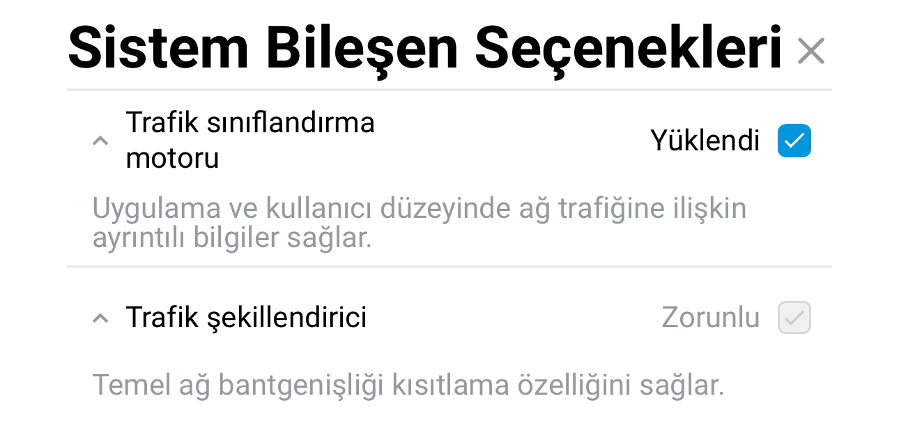

Hocam bu menü titan da nerede bulamadım bir türlü
9 ay (7456 mesaj)
Önce Sistem Ayarlarında şu 2 bileşeni yükleyin sonra o ayarlar soldaki menüde çıkar.
