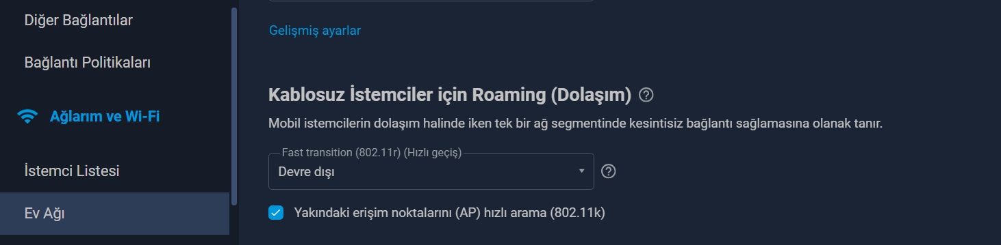

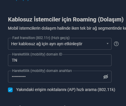

Buyrun. Roaming kısmının ID ve şifresini varsayılan olarak sorun yaşadığımda değiştirdim ama yine sorun devam ediyor.

dhcp, lan ip yapılandırmaların nasıl? bunlarda bir değişiklik yaptın mı, çakışma oluyor olabilir mi lan ip'lerde? tavsiye olarak firmware v. sürümünü düşürüp deneyebilirsin. wifi ayarlarında dikkati çeken sadece default ssid kullanımının olup olmadığı. çevrede başka keenetic kullanan var ise sıkıntı yaşıyor olabilirsin. ya da böyle bir sorunu önlemeye yönelik kilit özelliği oluyor. başka cihazların ağa katılımı önlenebiliyor.

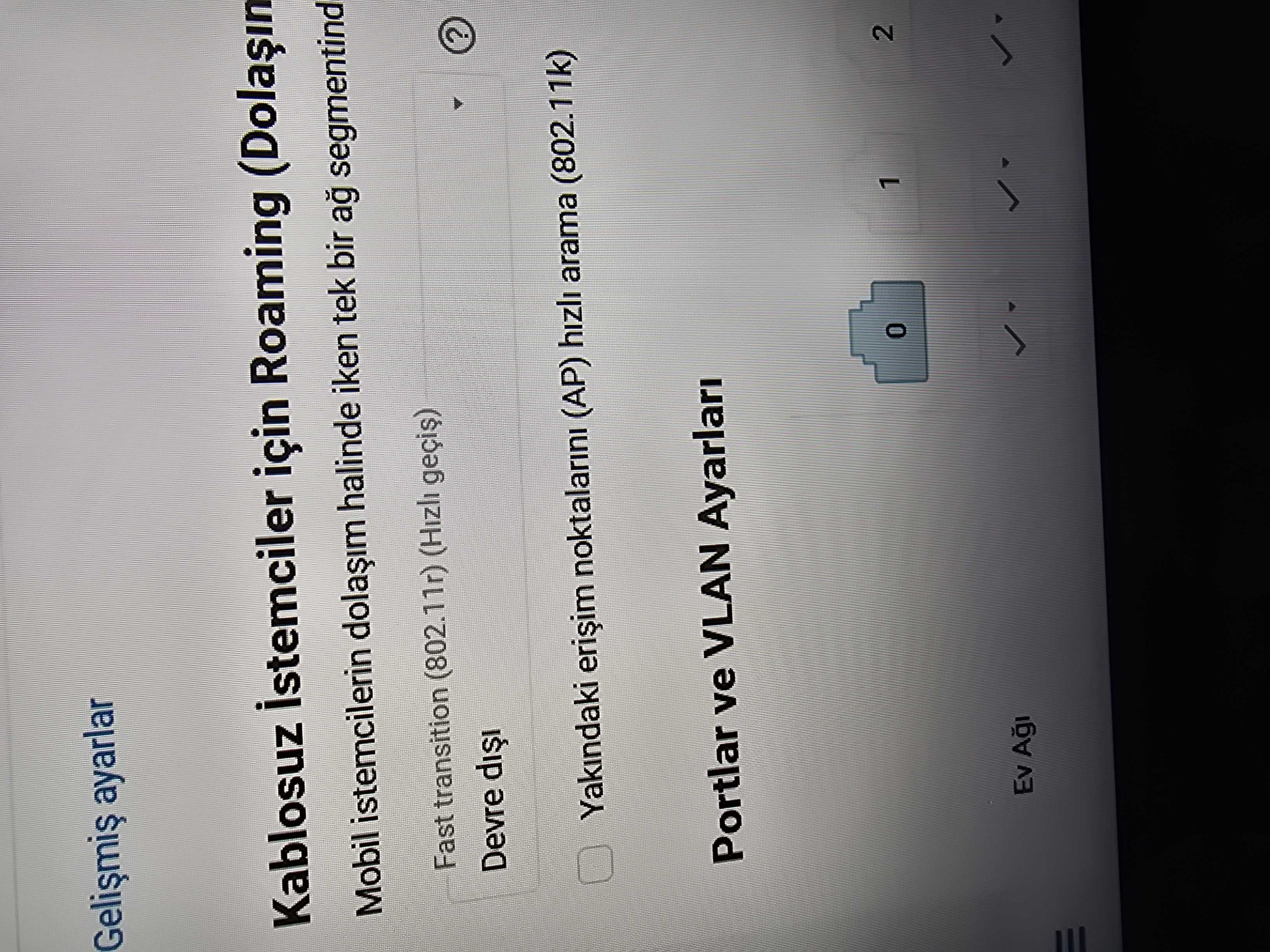

< Resime gitmek için tıklayın > bende de böyle

bu iki özelliğin bir zararını ben görmedim hiç. tam tersine mesh sistemişnin olduğu bir ortamda hareketli cihazlar için faydalı oluyor. cihazlar sabit de olsa bu iki özellik sürekli aktif edilebilir bence. bu özellikler iyi çalışmıyorsa tabi kapatmak mantıklı ama bu sadece, var olan bir sorunu gölgeler.

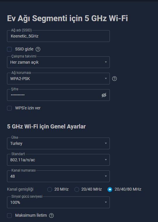

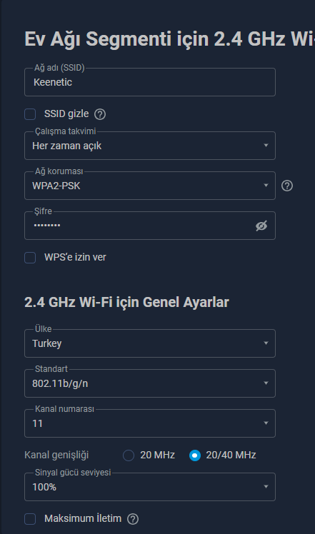

Selam ben 2.4 ve 5 ghz yi hep ayrı kullandım hiç kopma olmadı cihazlarda sizde deneyin derim artı ayrı olunca alttaki ayarda devre dışı bende

2.4 ve 5 ghz ayrılmış olmalı. Ortak SSID kullanıp durumu gözlemler misiniz?
