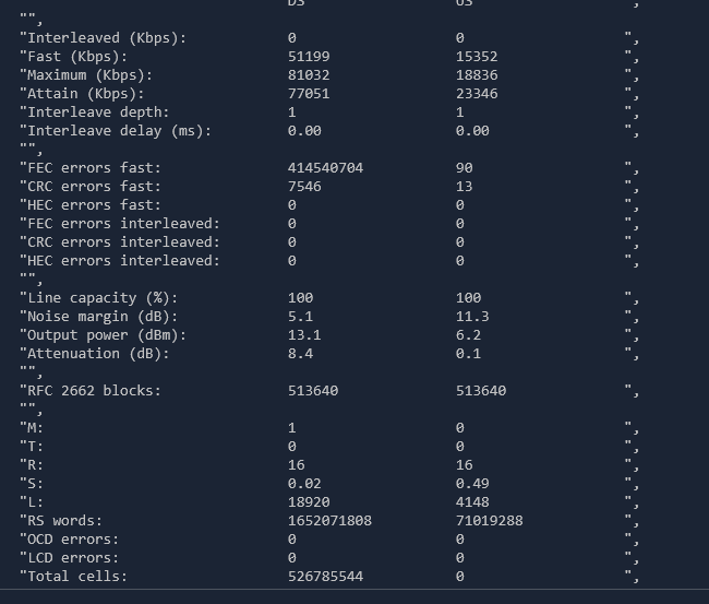

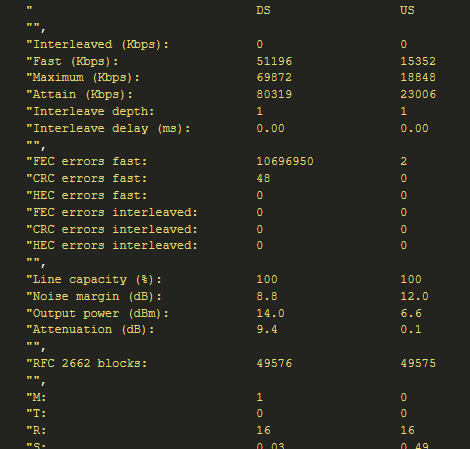

bölgesel arıza tamamlandı bilgisi geldi, sizce bu hat değerlerine göre iyileşme olmuş mu?
paket 75likti sürekli kopma olduğu için 50 ile devam eidyorum.
25.02 tarihli bilgiler
17.02 tarihli bilgiler
