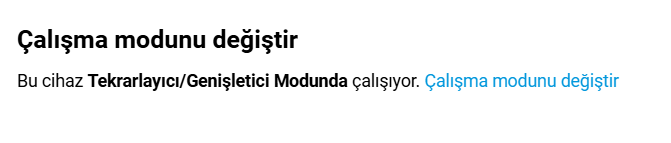

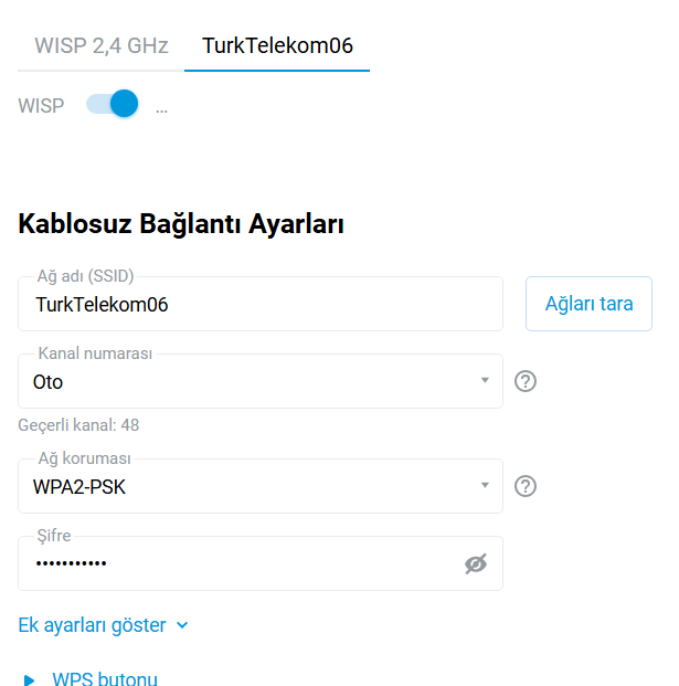

xtra dsl kablosuz şekilde internete bağlamama rağmen kablosuz çalışmıyor kabloyu çıkarınca interneti dağıtmıyor
9 ay (7456 mesaj)
Tamam yaptım kolaymış 😂
9 ay (12677 mesaj)
Bu resimdeki kısım yerel kablosuz ağ değil,  Kablosuz İnternet Servis Sağlayıcısı (WISP) modu. Yani Kablosuz olarak ev interneti sağlayan firmalara bağlantı kısmı.

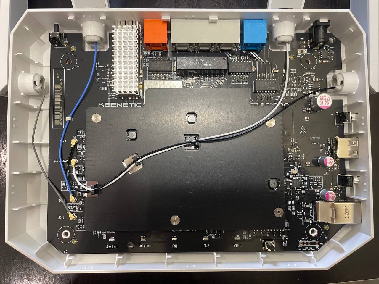

Bu yeni model hero’larda sanırım garip bir sorun var. İçinden oraya buraya bağlantı yaptıkça garip bir ses geliyor. Şırıl şırıl coil whine inanılmaz rahatsız edici. Gece düşünemiyorum bunun rahatsız ediciliğini. Var mı böyle başına gelen ?

Hocam whine edecek coil bile yok =)

Peki bu ne 😔 İnanılmaz rahatsız edici kafam şişti.
https://dosya.co/vjhzti830aup/New_Recording_6.m4a.html

Disk değil di mi bu?
destek@keenetic.com.tr ile ses kaydı hatta video ile birlikte iletişime geçin.

😂😂😂 Yok yahu direk aletten geliyor içinden.
