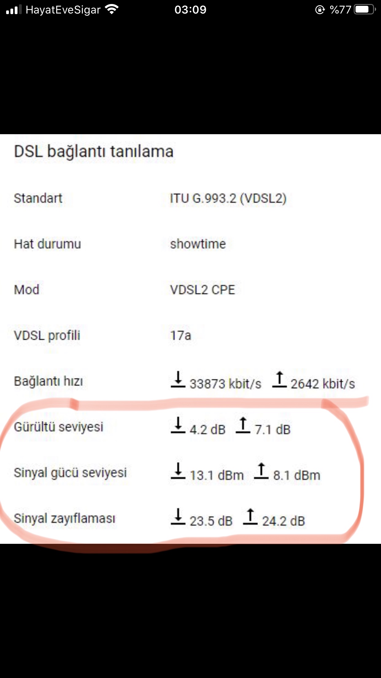

Snr değerini 8 den 4 e düşürdüm şu an 15-17 ms ping 32 mb download alıyor. Gün boyu hiç kopma olmuyor yada bana denk gelmemiştir ama internet hızı çok iyi. Birde bina 10 senelik hat iyi sayılır cat3 tesisat var. Cat6 farkedermi. Altyapı sorgulamada 75 mb çıkıyordu bağlatmadan önce ona istinaden bir üst pakete geçmek istedim. Birde apartman ankastresinden ayar yapılabiliyormu baktırmam gerekir mi. Teşekkürler.
Bu mesajda bahsedilenler: @Crazyboy2099

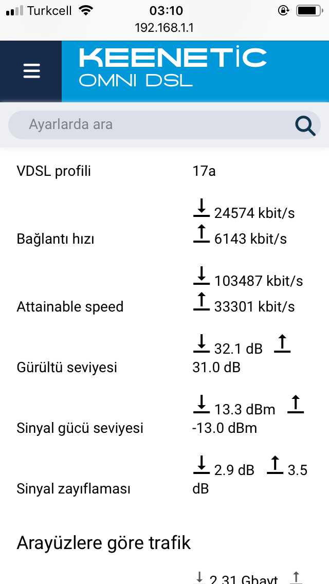

Beyler ben de yaklaşık 20 gün önce Omni Dsl almış bulummaktayım. Hat değerlerim aşağıdaki gibi yorumlarsanız sevinirim. Aklım sinyal gücü değerinde kaldı ne demek olduğunu bilmiyorum. Önceki modemimde böyle bir deger yoktu. Diğer yandan dns i elle verdiğim halde ve dns i yoksay kutucugunu işaretlediğim halde bazen ttnetin dnsi ile bağlanıyor. Bunun dışında gayet memnunum cihazdan.

Hocam selamlar,
Hat değerleri kötü demişsiniz. Bunu neye dayanarak söylediniz. Mesela gürültü seviyesi, sinyal gücü seviyesi, sinyal zayıflaması. Hat değerlerinin iyi olması için Bu parametrelerin kaç olması gerekir. Yüksek değerler mi iyi anlamı taşır yoksa düşük değerler mi ?

Benim tesisatta sorun varken snr 5 veya 4 yapınca internet sapitiyodu eskiden ev telefonu varken o kablo duruyormuş dairenin ordan 8 metre Cat5e kablo çekti elektrikçi snr değeri 29a çıktı yani cat3 olması fark etmiyor telefon kablosu bile iş görüyor ama ekler zamanla oksitleme yapıyor eğer kablonda ekler varsa değiştirmen gerekir.. Eğer Türk Telekom ekibi gelirse binadaki dolaptan ölçüm yapar ve iç tesisatta sorun olup olmadığını anlarsın ben netspeed kullanıyordum arıza kaydı açtirmadan bana iç tesisatinizda sorun var dedi bunu ordan anlayabiliyor kar sanırım.. En iyisi issnizi arayın ve sorunu anlatın onlarda kesin bilgi verebilirler

6 yıl (914 mesaj)
Bilgi için teşekkürler ben en iyisi ıss ekibine baktırayım

Her birinin ayrı parametreleri var örneğin ankastreye uzaklığı snr değerleri ona göre değişir mesela hız arttıkça snr değeri düşer buda hattın kalitesine düşmesine sebep olur mesela ben 35 mbit kullanıyorum hattim 120 mbite kadar destekliyor ben bunu 100 mbit sabitlettirsem snr değeri ortalama 9 10 civarına düşer ki buda hattın alması gereken minimum snr değeri 8 olmali. Tam anlayabilmen için benim hattın değerlerini attım karşilaştirirsan daha iyi anlarsın

Hocam benim paket 35mbps en son cat 6 çekeceğim demiştim ve o işi hallettim şu an değerlerim bu;< Resime gitmek için tıklayın >
Hatta TTnet'i aramayı düşünüyordum bugün bu konu için. Nasıl 35mbps sağlıklı bir şekilde alırım?
6 yıl (4818 mesaj)
SNR değerleriniz mükemmel doğrusu...
75- 100 Mbps rahat kaldırır...

Hattınız gayet iyi 50-60 Mbps rahat alırsınız diye düşünüyorum.
