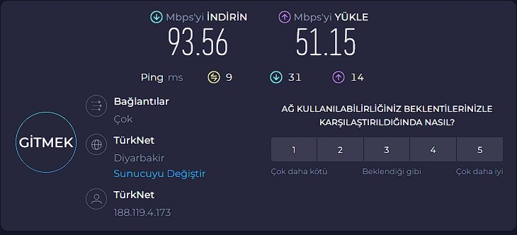

turktelekom alt yapısı üzerinden Turknet aboneliğim. keenetic hooper ve tplink acher ax 72 de yaklaşık sonuç.
Bu mesajda bahsedilenler: @ekksl6
4 ay
Bende fiber bina girişine kadar gelmiş. bina girişinden 7. kata kadar yaklaşık 60 m cad 6 ile modeme geliyor. azda olsa veri kaybı olmalı.sizin fiber daire içinde olmalı? benim çocuğun turknet ,telekom altyapı fiber daireye kadar aboneliğine testlerde 125 mps yazıyor.

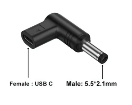

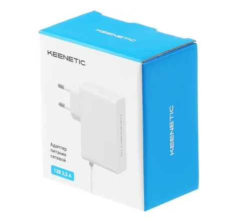

Keenetic Adaptörlerinin ucu hangi ölçülerde? Özellikle Hero DSL'in 12v 2A modeli.
Dış çeper 5.5mm iç çeper 2.1mm mi yoksa 2.5mm mi ? Web sitesinde bir veri bulamadım. Bu veriler genel router adaptör uçları için geçerli. Yanlış yazmış olabilirim.
< Bu mesaj bu kişi tarafından değiştirildi mcgoktug -- 23 Şubat 2025; 13:13:32 >
4 ay
5.5x2.5mm tu yanlış hatırlamıyorsam.
Bu anahtarla araya girip kullanıyorum. :)
2.1 - 2.5 uyumlu olduğunu da yazmışlar.
https://www.evaletim.com/urun/alfais-4462-anahtarli-dc-adaptor-guc-power-disi-erkek-baglanti-kablosu-5-5x2-1mm
Bu mesajda bahsedilenler: @mcgoktug
4 ay
Ben Aliexpress'ten sipariş vereceğim o yüzden 2 kere iş olmasın diye net bilgi arıyorum.
Elektrik kesintisi olunca Turkcell şebekesi olmasına ve arama yapabiliyor olmamıza rağmen internet çalışmıyor. 4-5 kez aynı durumla karşılaşınca eldekiler ile büyük masraf yapmadan nasıl çözerim diye araştırma yapıyordum.
Elimde 22.5W 20.000Mah powebank var. 12v 1.5A çıkış verebiliyor ama HeroDSL 12v 2A. Bu yüzden USB ucu Barrel Jack haline dönüştüren kablo tek başına yeterli olmayacak. Haliyle regülatörlü kablolara baktım. Piyasada 12v 1a kablolar mevcut.
En sonunda 36w 12v 3a verebilen (en azından iddiası o) bir ürün buldum. Tek sorun iç çeperin 2.1mm olması.
https://tr.aliexpress.com/item/1005001797416335.html?channel=twinner
ONT cihazı girişi 12v 0,5A yazıyor ama adaptörüne bakma fırsatım olmadı. Sanırım 12v 1 Amperdi. Ona da yalnızca kablo olan (USB C - Barrel Jack 12v) versiyonundan yada USB C PD DC güç konektörü alıp evdeki kabloları kullanmak istiyorum.
yada
Son alternatif Y splitter kablo kullanıp tek çıkışı 2'ye ayırıp 1 tanesini HeroDSL'e diğerini ONT'ye verebilirim ama cihazlara zarar verme ihtimali yüksek olduğu için ayrı ayrı vermek daha uygun diye düşündüm.

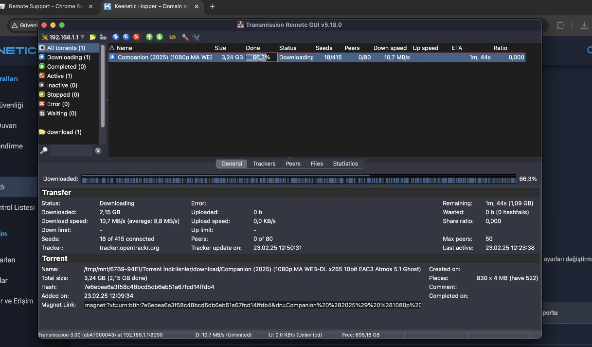

Keenetic hopper DSL ; FTP sunucusu ayarlamasında yardımcı olabilecek varmı çok uğraştım ama bir türlü bağlanamadım
4 ay
Bundan kurtulmak için statik ip kullanıyorum,
Bu mesajda bahsedilenler: @tayaydin

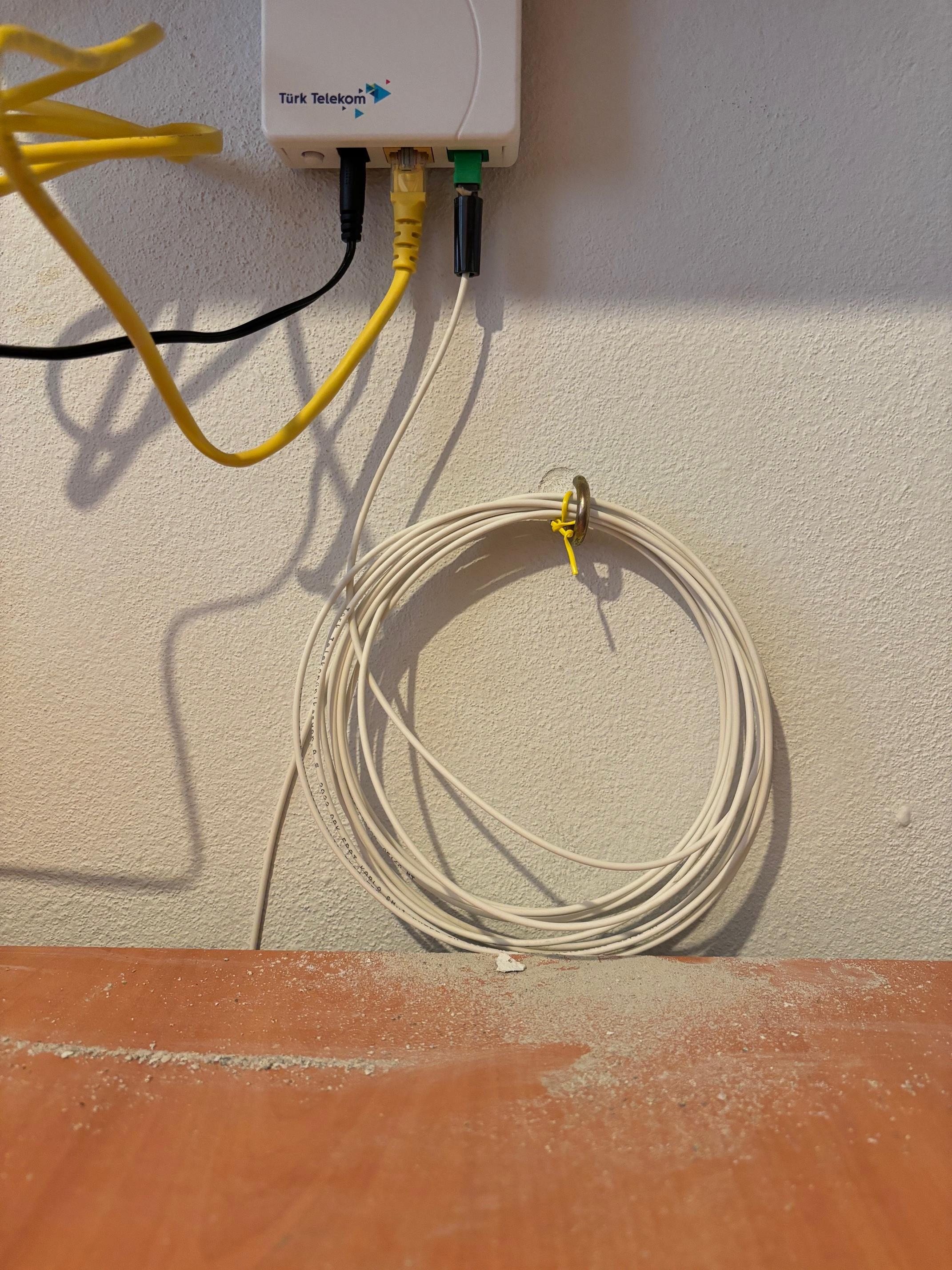

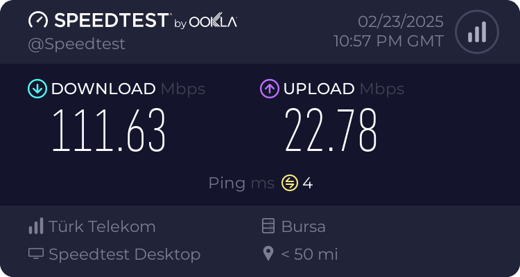

Benim fiber fthh 4. kattayım eve ont ye giren beyaz ince içi cam olan kablo 60 70 metre civarı vardır alt görselde arka odaya 15 metre civarı odaya çektirdim. Yalnız bu turknet ulpoadı iyi veriyor ilginç bizim çakal tt 112 hıza 22 civarı upload veriyor
Odaya çekince duvara kendim takmıştım artan kablo görünen. TT bağlantıyı yapıp öyle attı gitti komidinin üstüne ve ben ısrarcı olmasam kapı girişine ayak altına takacaklardı
