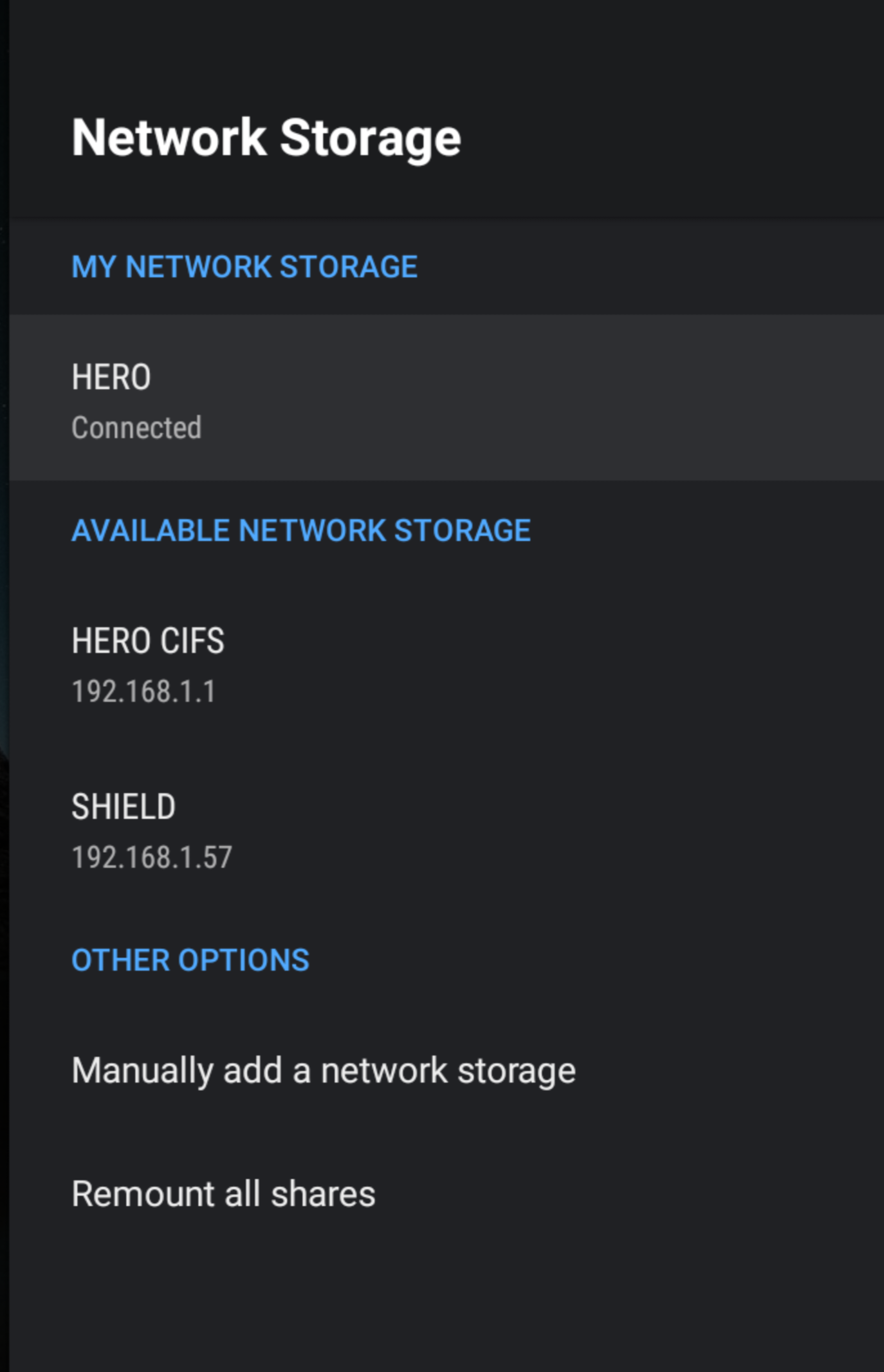

Nvidia shield tv 2019 pro ve Keenetic Hero DSL (KN-2410) sahibiyim.
Shield TV'nin çok sevdiğim bir özelliği NAS depolamasını (modem/router'ın USB portuna takılı HDD'yi) çok rahat tanıması ve yazma/okuma olarak kullanması. Adeta kendi USB portuna takılıymış gibi kullanıyorum.
Shield TV modem/router'a gigabit ethernet kablosu ile bağlı. Modem/router'a da NTFS dosya sistemine sahip USB3.0 WD 2TB mekanik HDD bağlı. Bu kurulum ile 70-80GB boyutundaki kayıpsız ses ve yüksek bitrate'li BluRay Remux filmleri Shield'de takılmadan izleyebiliyorum.
Plex için özel bir sebebiniz yoksa, kullanım için ev içi ağ söz konusu ise sizi fazlası ile memnun edecektir. Kütüphanesi olan bir oynatıcı için Kodi, "birlikte aç" tarzı, daha light kullanım için Just (Video) Player kullanıyorum.
Ayrıca Shield TV'lerde Plex hem sunucu hem de oynatıcı olarak yüklü geliyor, resmi desteği var yani. Ağ depolamasını yukarıda anlattığım şekilde kullandığından dolayı server özelliğine dahil eder mi denemek gerek. Ben Plex kullanmayıp Shield'den kaldırdığımdan dolayı bilemiyorum, deneyemiyorum; ihtiyaç da hissetmiyorum.
İlaveten, OpenWRT paketi olarak Plex Server kurulumu olur mu; bu konuda daha uzman arkadaşlara, örneğin @KYTECHNGAMING üstada sormak gerek...

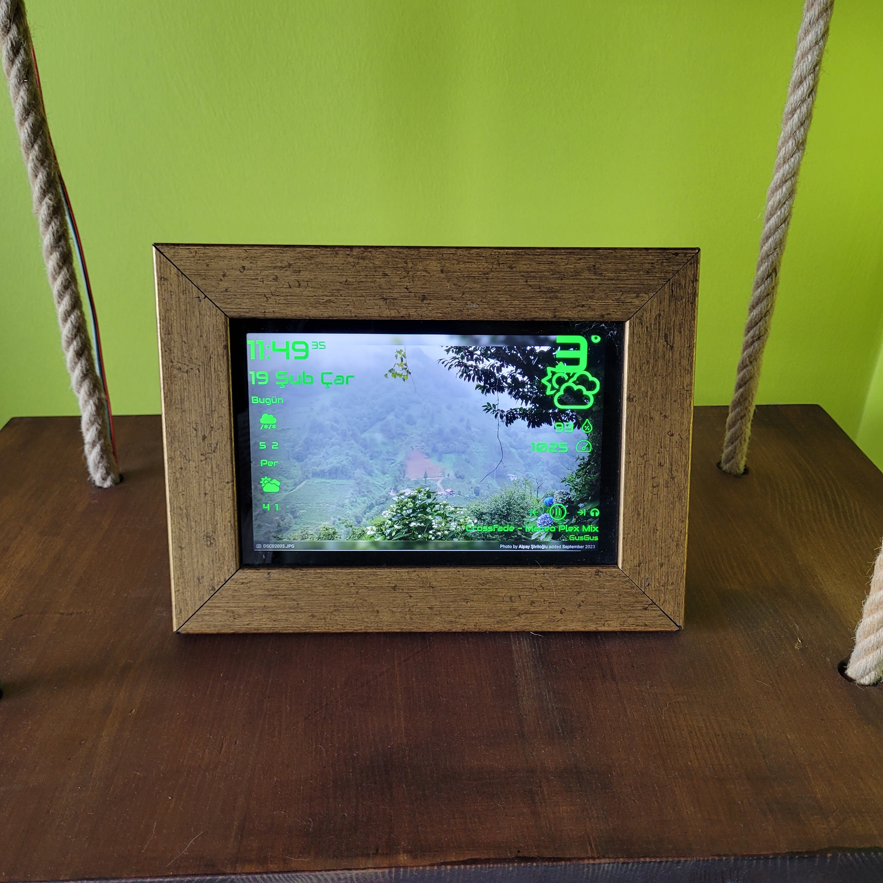

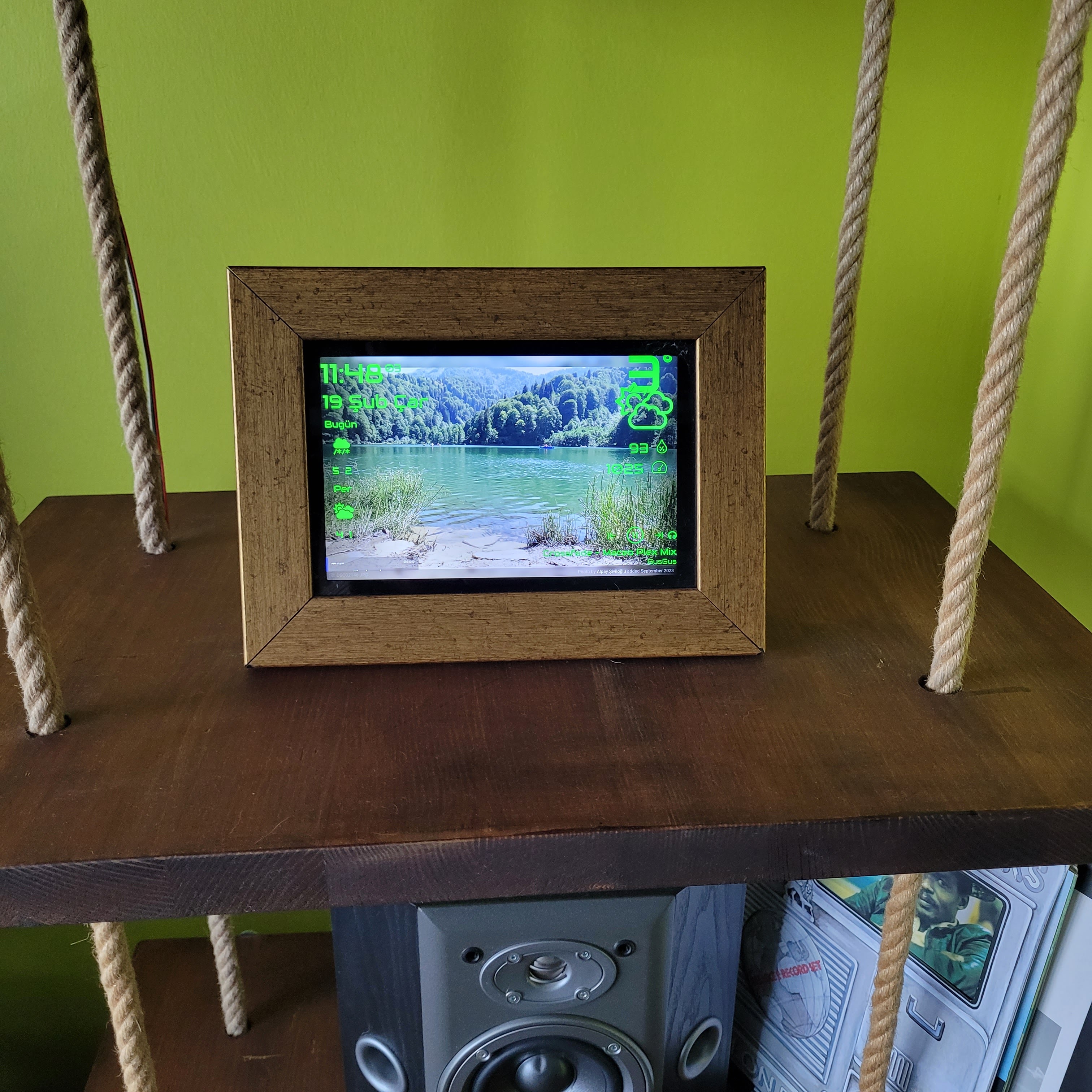

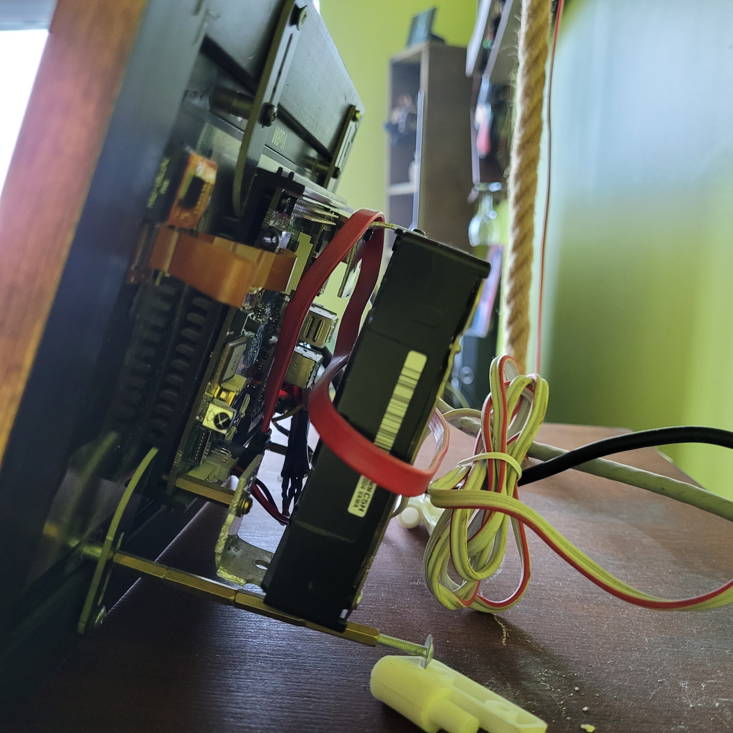

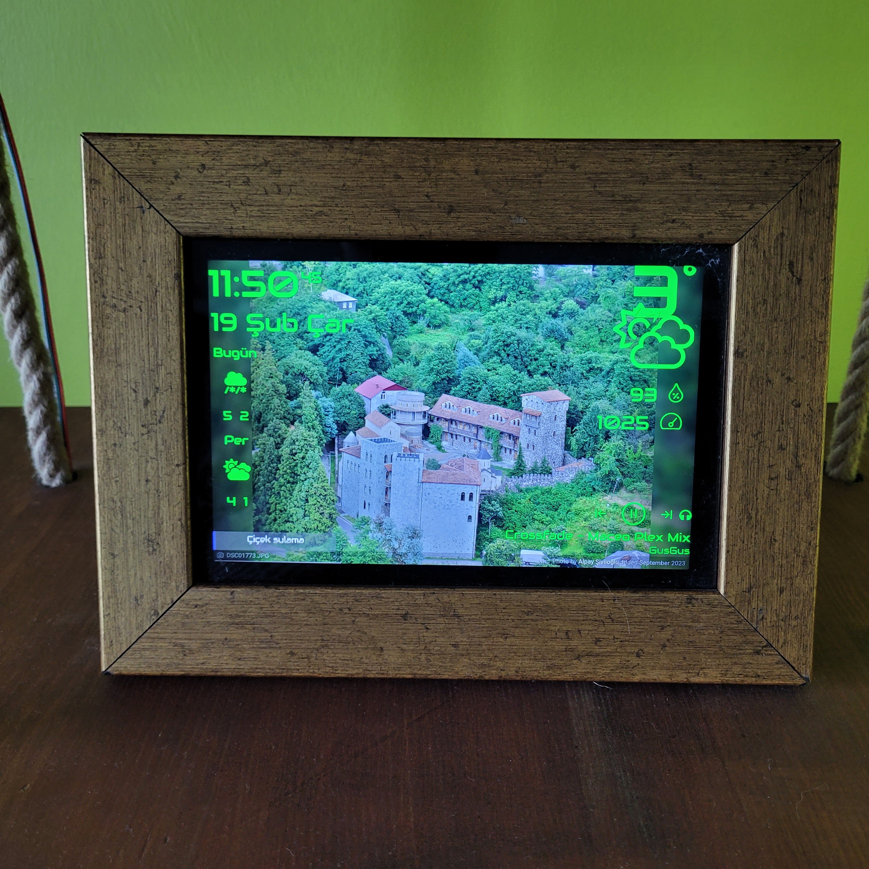

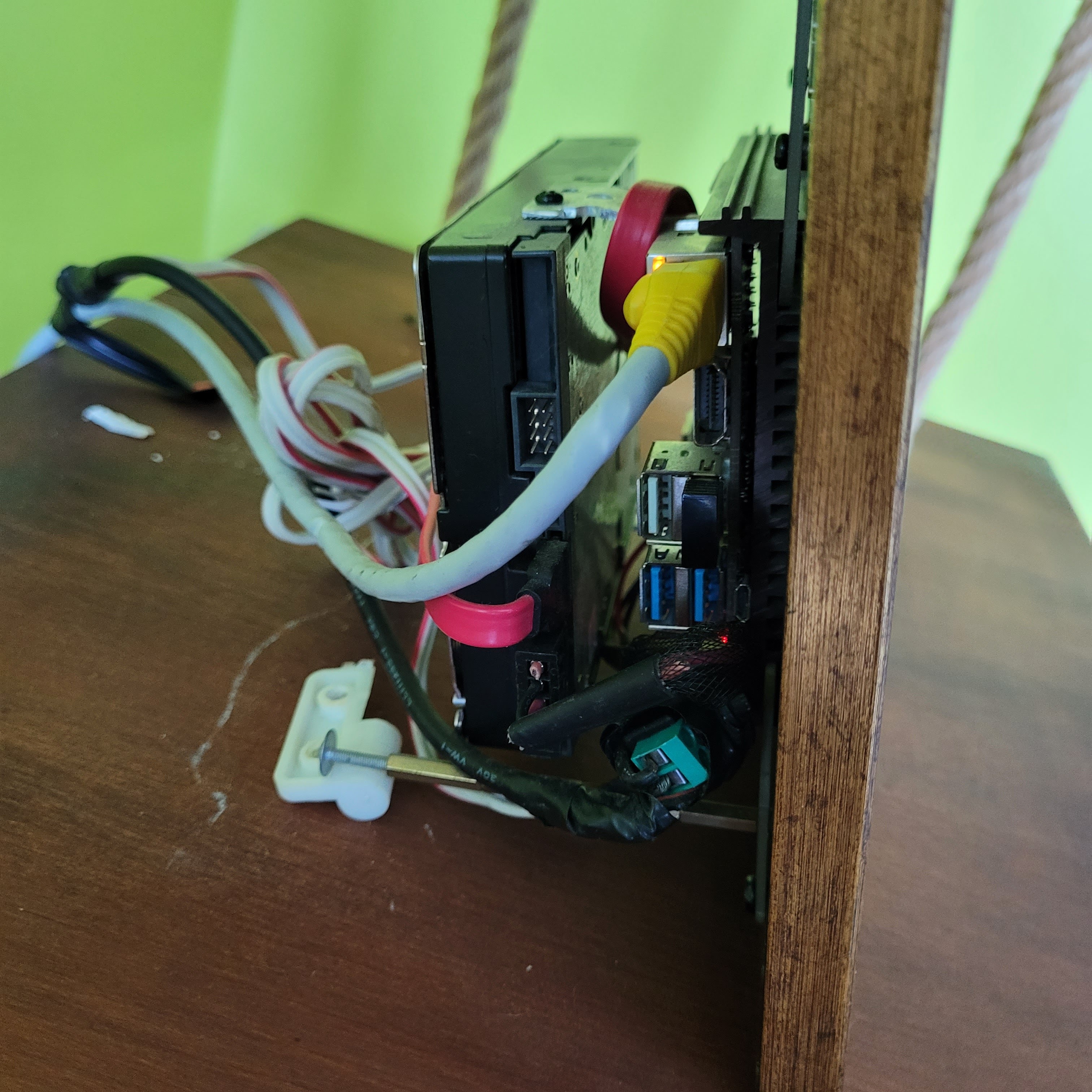

Ben odroid-m1 ile yaptığım nas servera lcd ekran takıp canlı resim çerçevesi ve bilgi ekranı haline getirdiim. Hem kendimce bir hobi edindim hem başka şeyler öğrendim geliştim.
Sbc'ler bu yüzden yalın PCB (anakart) formundadır ve gpio pinleri içerir dilediğiniz gibi mıncıklayın, eklemeler yapın.
Kendi yaptığım bir örnek paylaşayım, burada nasıl yapıldığına dair öğretici var:
https://forum.odroid.com/viewtopic.php?t=45360

Boş zamanı ve hevesi olana bir kaç öneri vermek istedim.

Buradaki yetkin ve etkin Keenetic uzman kullanıcıları özellikle vurguluyor. Bu cihazların asıl işi router olmaktır. Diğer özellikler yan görevdir, yan görevler için temel işlevleri yerine getirmekten öte beklentiye girmemelidir. Haa bana kalırsa temel işlevden ilerisini yapıyorlar ama ileri düzey server hizmeti falan beklemek haksızlık olur. Ev kullanıcısının bu yönü ile temel ihtiyaçlarını fazlası ile karşılar. Daha ileri düzey kullanıcılar için profesyonel çözümlere yönelmek gerekir.
Bu arada kurduğunuz sistemi bir kutu içine (ısı yalıtımı gibi sebeplerden dolayı) özellikle mi toplamadınız yoksa uyumlu bir kutu mu bulamadınız. 3D yazıcıdan güzel bir kutu yapılabilirdi...

"Bu arada kurduğunuz sistemi bir kutu içine (ısı yalıtımı gibi sebeplerden dolayı) özellikle mi toplamadınız yoksa uyumlu bir kutu mu bulamadınız. 3D yazıcıdan güzel bir kutu yapılabilirdi..."
Kişisel tercihim, şahsen böyle herşeyi ulu orta olmasını seviyorum. Yaptığım mobilyalarda da (hobi, meslek değil) hatalar bırakmaktan hoşlanıyorum.
El yapımı tadında :p
