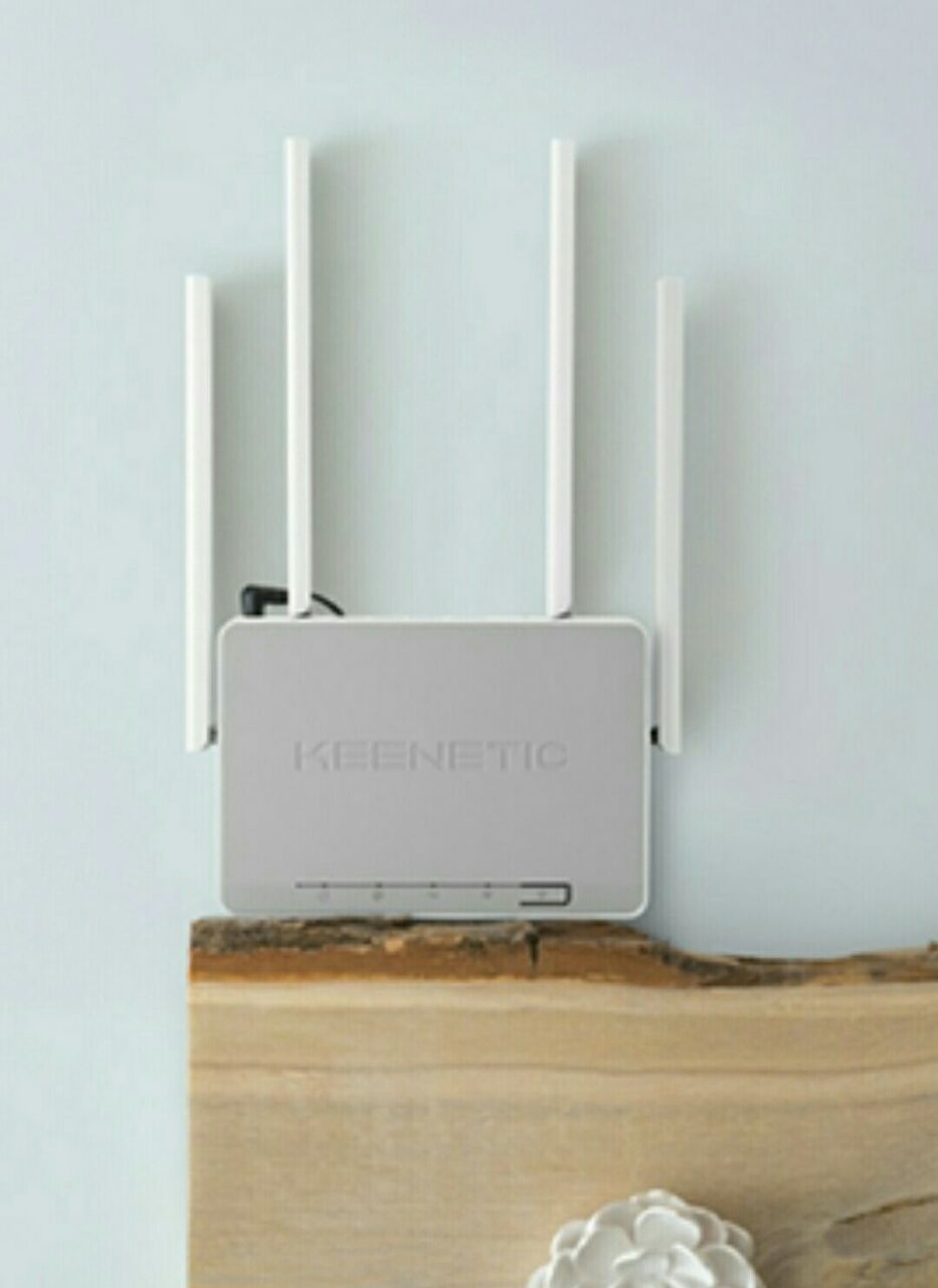

merhaba
MESH sistemi için en az 2-3 diş çekilen yere routeri konumlandırmanız yeterli olacaktır...
yanlız antenlerin de pozisyonunu en iyi sinyal aldığını şekilde ayarlamak da gerekebilir...
iligili makaleyi buradan okuyabilirsiniz ;
https://help.keenetic.com/hc/tr/articles/213968789-Anten-y%C3%B6nleri-do%C4%9Fru-%C5%9Fekilde-nas%C4%B1l-ayarlan%C4%B1r-
https://blog.keenetic.com.tr/kablosuz-iletisimde-keenetic-ile-fark-yaratan-kapsama-alani-ve-performans/
