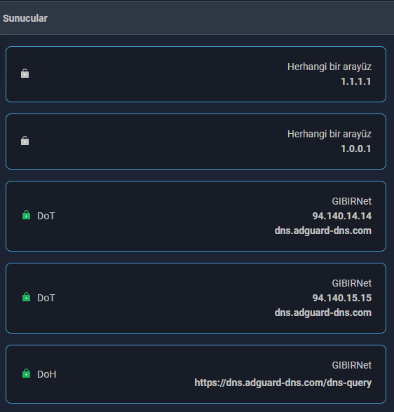

DoH, DoT, güvenli denip duruyorlar konuda bende yapayım dedim oldu mu diye sorduk ama cevap alamadık daha da sormam bunlara bir şey

Ben nextdns kullanıyorum. Bahsettiğiniz doh- dot Nextdns den farkı nedir. Güvenlikse NeXTdns de güvenlik sağlıyor.

İşte doh dot tam ne iş yapar bilmiyorum şifreli falan denmiş burda da devlet sırrı gibi net yazmıyorlar Neyse ben adguardı tablet Android TV telefonda reklam engelleyince hoşuma gittiği için girdim dediğin next dns ye de bakarım

6 ay
Hocam merhaba. Ne olduğunu bilmeden neden uygulamaya çalıştınız peki 😀
Yaptığınız alan adı sorguları internette dns server denilen public sunuculara gidiyor. Örneğin siz google.com yazdınız. Bilgisayarınız bunu IP ye çevirmeli. Alan adı ile çalışmaz, sadece IP ile çalışır. Google.com un IP adresini ne olduğunu söyleyen de modeminize yazdığınız dns server. Onun içinde bir tablo var gibi düşün. Dns server Google.com un IP adresi neymiş onu tekrar browser ınıza söylüyor. Browser ınızda bu IP adresine giderek Google.com u açıyor. Bilgisayarınız ile dns server arasındaki bu trafik normalde güvenli olmayan bir trafik. Sizi izleyenler örneğin servis sağlayıcınız hangi web sitesini açtığınızı biliyor.
Doh ve dot bu trafiği şifreli yapıyor. Yolda sizi birisi dinlerse hangi web sitesini sorguladığınızı anlamaz. Hatta ISP bile göremez.
Doh ve dot Un kendi aralarında farklılıkları var. Doh daha güvenli diye biliyorum ama daha yavaş olabilir. Çünkü 443 portunu kullanıyor. Https trafiği arasında kayboluyor. ISP sizi izleyemiyor. Ama dot Un port numarası ayrı 853 idi sanırım. ISP 853 portunu bloklarsa dot çalışmaz. Geçenlerde @ru.celebi yazmıştı burada farklarını.

Az çok ne olduğunu anladık o kadar da değil canım sadece olmuş mu diye sorayım dedim artı bunu yapınca modem ana sayfada görünen dns kayboldu artı pppoe altında gelişmiş ayara girdiğim yerde de adguard dns kaybolunca sorayım dedim hata mı var diye de tabi cevap alamadık devlet sırrı demek ki sorduğum soru teşekkür ederim ayrıntı için Ben bir şeyi biliyorsam bilmeyene yardımcı olmak için dibine kadar uğraşırım ama kendim bunu görmeyince aşırı şaşırıyorum biliyorsan anlat işte sorduk insan gibi ama yok oralı bile olmuyor bazıları Neyse anladık bu konuda fazla soru sorulmuyormuş her kişiye ona göre davranmak gerek bundan sonra

Hocam sen adguard i sevdin. Bütün dns lerini sil. Ekran görüntüsü attığın yere adguard ın dot ve Doh unu yaz. Hem trafiğin şifrelensin hem reklamları engelle. 😉

Evet modeme girince adguard pc hariç tüm diğer cihazlarda reklamı engelleyince hoşuma gitti pc de tarayıcı da eklenti olarak var adguardın oda pc de engelliyor yetiyor. diğerleri sıkıntı yaratmazsa dursun yaratıyor dersen silerim birde şu discordu açan dns bulsak tam olacak bulamadım henüz

sıkıntı yaratmaz ama çok fazla adres vardı sende. sanki bütün düğmelere aynı anda basmışsın. bu sayfada da sormuştum daha önce. oradaki hangi DNS i kullandığına emin olamıyorum. sonuçta 1 tanesini kullanacak. sen 10 tane DNS yazdın. rastgele bir tanesini kullanıyorsa belki o sırada AdGuard DNS ini kullanmaz. yok en hızlısını kullancam derse NextDNS için hızlı diyorlar. Yine AdGuard ı kullanmaz.
Bu arada PC hariç diğer cihazlarda reklam engelliyor diyorsun. Bunun olmaması gerek. PC de de engellemeli. PC ne daha önce kendin elle başka bir DNS adresi vermiş olabilir misin? cep telefonunda neyse PC de de o olmalı. Onu da yazılımla çözmüşsün ama hepsi aynı çalışmalı.

2 TANE fazladan dns var fazla sayılmaz aslında. Valla pcde denedim olmuyor yok sadece tarayıcı ya eklenen adguard var onu da kapayıp denedim engellemedi bende anlamadım. o tarifi gördüm de hiç bir şey anlamadım o dosyalar nereye konacak tamam ad değiştir diyor da dosyaları nereye atacağız, kurulum dosyası göremedim çünkü

Sizin yapılandırma şöyle olmalı.
