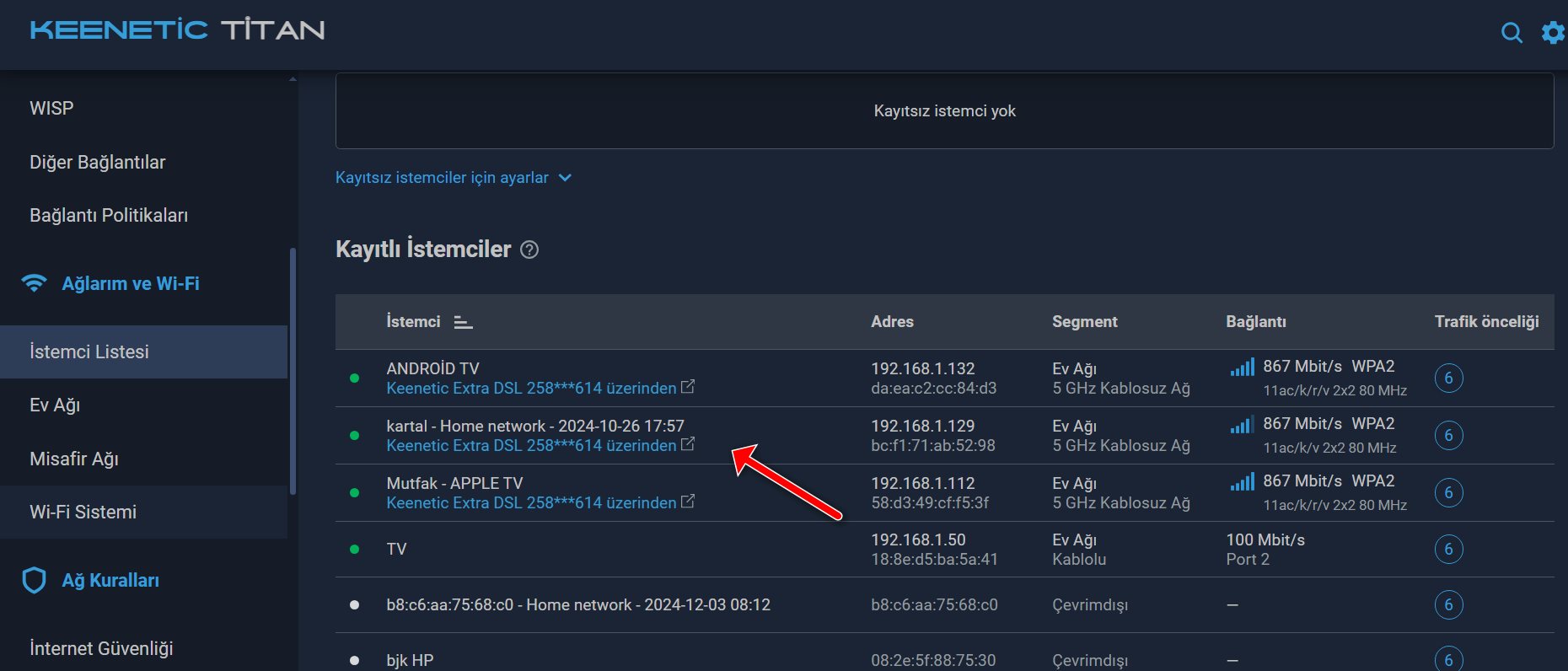

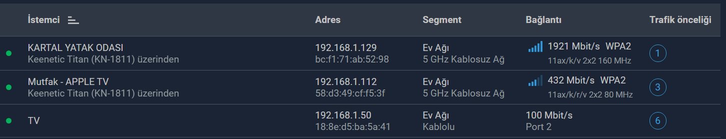

Alın size aşırı bir tuhaflık daha bunu da şimdi fark ettim genişletici olan extra dsl den20 metre arkada ana modemin dibindeki wiifi 6 lı pc yi açtım bir baktım dibindeki titana değil taa 20 metre arkada mutfakta olan extra dsl ye bağlanmış
Bu mesajda bahsedilenler: @KYTECHNGAMING
7 ay
Sinyal yeterli, durum iyi. Bu çok anormal değil.
Bu mesajda bahsedilenler: @mito1172
7 ay
Hocam nasıl normal ana modem titan dibinde ve bağlandığı cihaz baya uzakta artı wifi 6 özelliği yok wifi 6 özellikli titana niye bağlanmıyor neyse onu kapayınca titana geçti
< Bu mesaj bu kişi tarafından değiştirildi mito1172 -- 3 Aralık 2024; 21:50:59 >
7 ay
Sinyal ve ilk anlaşmaya göre biraz da durum ondan.
Laptop açılmış ilk extra dsl'den sinyal yakalamış. Verim de iyi öylece kalmıştır. Sen kapatınca kopmadan ya da koparak Titan'a geçmiştir.
Yeterli sinyal olduğu sürece geçişi yapmayan yetkinliğe sahip cihaz kullandığımız cihazlar. Bu genel olarak böyle. Çünkü geçiş yetkinliği cihaza ait.
Router ve tekrarlayıcı, client'e bilgi gönderir, geçiş yapabilirsin hazırım diye.
7 ay
Hocam ona bakarsan titanın sinyal daha iyi alt görsele bakarsan artı tekrar açtım bu defa da onun dibindeki applle tv titana bağlandı hadi bunu anlarım extra dsl geç açılıp sinyali veremedi neyse bu son yazılım kafası gidik bence

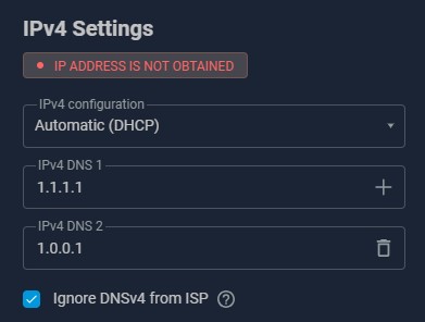

Bu arada Titan router (4.3 alpha 8) konusunda bilgisi olanlar için birkaç sorum var. Fiber internet ve Keenetic router benim için yeni şeyler olduğu için bazı sorularım çok genel bilgilere yönelik de olabilir, mazur görün.
  • SQM'i açmak/kapatmak için bir menü var mı? Yoksa komut satırından müdahale mümkün mü?
  • MTU değerini manuel mi giriyorsunuz? Manuel giriyorsanız Superonline kullanan arkadaşlar kaç giriyorsunuz? Ben 1492 olarak kullanıyorum ama boş bırakırsam kendisi ayarlıyor mu?
  • Router'ın IPv4 kısmında ip adresi alınmadığı yazıyor (resim paylaşıyorum). İnternet bağlantımla ilgili bir sorun da yaşamıyorum bu arada. Fiber bağlantı için bu uyarı normal mi? Atıyorum bu ip adresini ont kendisi mi alıyor?
  • 1000mbps superonline internet paketinde cat7 kabloyla bağlı pc maks. 900mbps alıyor. Bu normal midir? Yüzdesel olarak büyük bir kayıp olduğunu dşündüğümden soruyorum.
