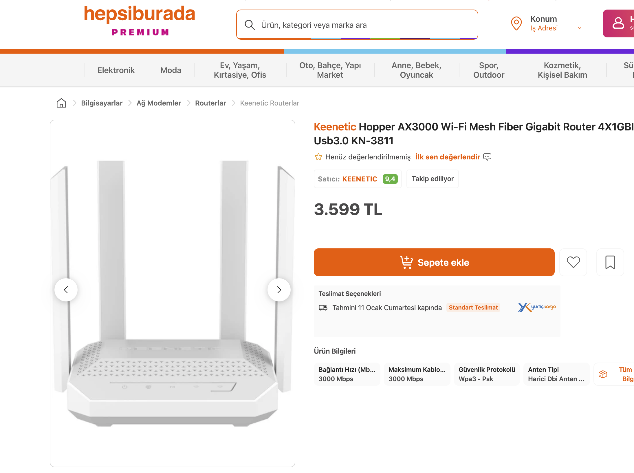

Titan + Buddy 6 ikilisine yeni bir seçenek dahil oldu;
Titan + Hopper (KN-3811)

günaydın yaklaştın sayılır :) dün iki tane vardı birini ben aldım diğerini kim aldı bilmiyorum.

7 ay
Gözü Titan'da olup fiyatından dolayı alamayanlar için müthiş bir alternatif olmuş. 2.5Gbit ethernet portu da olsa hiç fena olmazmış.
Bu mesajda bahsedilenler: @gündoğdu_01
7 ay
İşte o benim hocam, Hopper ile Titan arasında fiyat makası çok açıktı. Bu model onu kapatmış oldu. Tİtan Light olmuş bir bakıma. Ev kullanıcısıyım varsın 2.5 gb port olmasın :))

bu keenetic'in yeni modeli güçlü görünüyor. ofis ve ev için yeterli görünüyor. ama 160MHz'yi bakalım hangi ürününde göreceğiz. şu ana kadar hiç birinde 160MHz göremedik. yine de 80MHz yeterli diyebiliriz sanırım. 2x2 mu-mimo aynı anda iki farklı cihaza veri aktarımını verimli yapabilir. teorik olarak 1200MHz diyor ama gerçekte bu cihaz başına en fazla 900Mbps olacaktır. belki de daha düşük (700Mbps gibi misal) üç cihaz var ise 2400Mbps/3 her cihaza otomatik atanacaktır. (tabi diğerleri bir şey yapmazsa, toplam bant genişliğini kullanacaktır dememiz gerekiyor. kullanır mı bilmem.)
