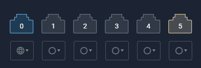

Arkadaşlar selam Keenetic Extra DSL modemim var. Altyapım fibere dönüştürüldü. Modemimi fiber için ayarlayamadım bir türlü internete çıkamıyorum.
Vlan ID 35 olarak ayarlı
Kullanıcı adı ve şifre ayarlarını yaptım. Mac adresi de klonladım ama ONT cihazından bir türlü IP alamıyorum.
Özel bir ayar mı gerekiyor?

an itibariyle kurulumu yaptım
keenetic omni dsl ile ONT cihazı kullanarak ( ONT'deki kabloyu (RJ45) - WAN girişine taktım )
MAC kopyalama yapmama gerek kalmadı
süperonline kullanıcı adı ve şifremle kolayca kurulumu yaptım

Mavi girişe taktın umarım? güle güle kullan karar senin markada ve Roterde

6 ay
evet
mavi dışında , kurulum yaptıktan sonra giriş yerinide değiştirebiliyorsunuz galiba illa mavi olcak diye bişi yok sanki ,ona benzer şeyler gördüm ayarlarda

VLAN ID, Kullanıcı adı ve Şifre yeterli. Log kaydındaki hataları paylaşabilir misin? PPP ile ilgili olanları.

Fiber altyapınız varsa Router yeterlidir, modem ihtiyacı olmaz. Geliştirici sürümü kullanırsanız her hafta güncelleme gelir :)

ONT'den gelen kabloyu takacağınız portu seçtiğiniz sürece istediğinizi kullanabilirsiniz.

Mavi port hazır fiber için yapılmış ona takmak önceliktir sonradan neden takasın ki Neyse evet ayar baya var ben seviyorum bu modemin arayüzünü
