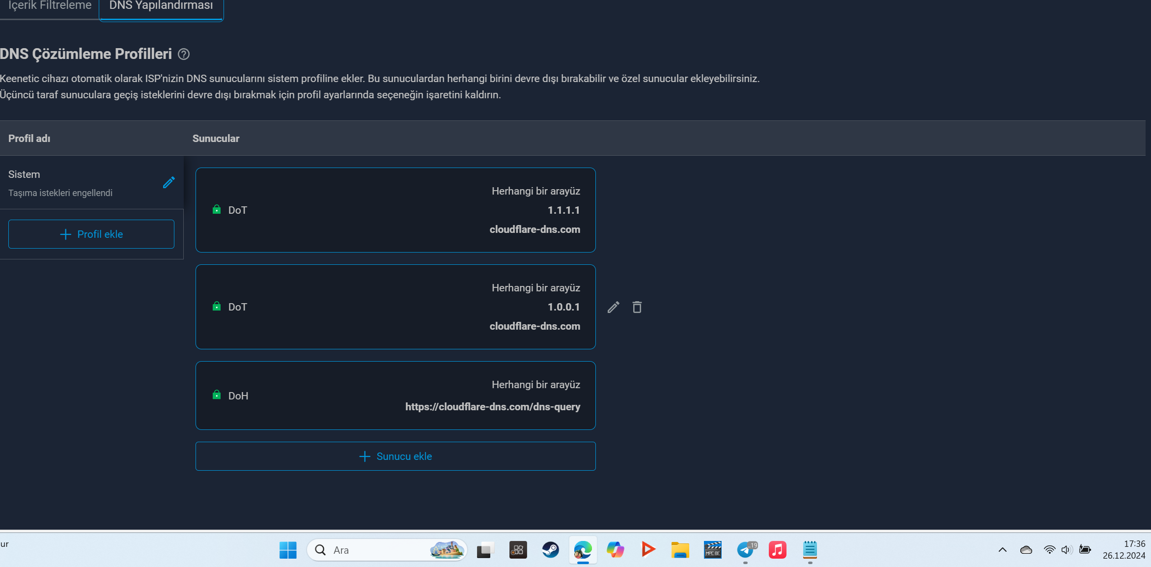

Bu sol başlardaki yeşil kilit işareti ne anlama geliyor hocam.
Birde Discord windows uygulaması update ederken Dot ve Doh neden işe yaramıyor peki.

Şifreli anlamına geliyor.
Plain DNS adresleri şifresizdir. 1.1.1.1, 195.175.39.40 gibi veya ipv6 versiyonları.
DoH, DoT, DoQ gibi DNS adresleri ise şifrelidir.

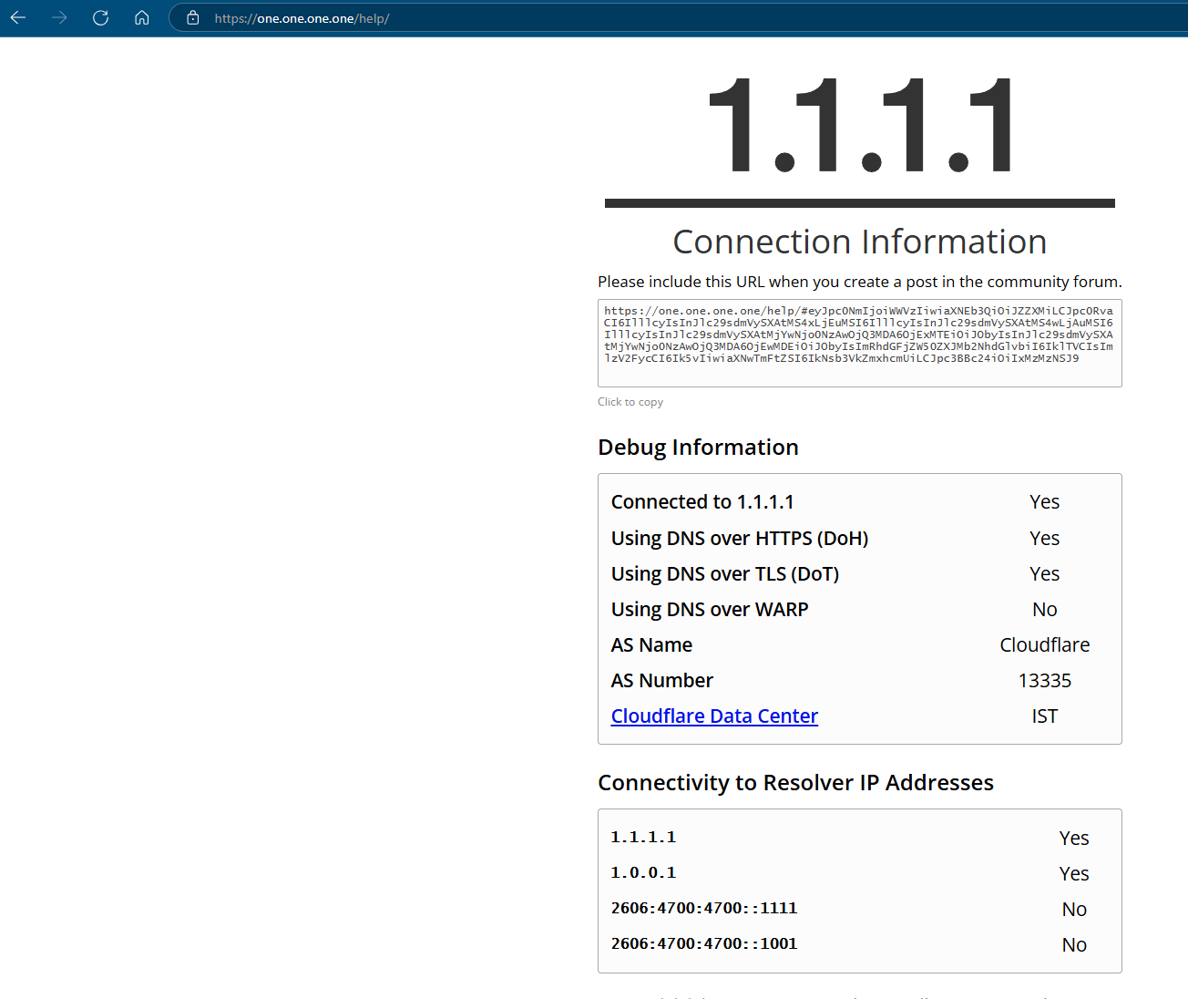

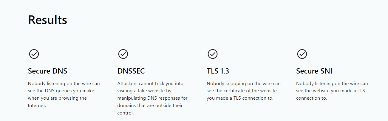

Hocam @mcgoktug aynı sizdeki gibi bende bunları denemek istedim. Verdiğiniz DoT ve DoH ları girdim. Cloudflare in kendi web sitesinde DoT test linki var www.cloudflare.com/ssl/encrypted-sni adresinde. Secure SNI bende sınavı geçemedi. Sizde durum nasıl? Aynı mı? NextDNS in DoH ve DoT u varken aşağıdakilerin hepsi tick li idi.
Secure SNI nedir bilmiyorum ama açıklamaya baktığımda kabloda dinleyenler TLS trafiğini görebilir diyor ama kablodan kastı nedir? Evimdeki router a kablo ile giren mi? yani aynı subnetteki. Yoksa evimdeki fiber bir şekilde ISP nin data centerına kadar kablo ile gidiyor. ISP de çalışan biriside bu trafiği dinleyebilir mi? Diyelim ki dinleyebilir olsun. DNS trafiğininin encrypted olmasının olmasının ne anlamı kaldı? @ru.celebi

Secure SNI henüz yaygın değil hatta en son araştırmalarımda geliştirilmesi de durdurulmuştu. Bunun yerine daha iyi bir versiyonu olan ECH'a yoğunlaştılar. Henüz yeni bir protokol. Kullanmak için Edge, Chrome veya Firefox'un en son sürümleri, DoH veya DoT, ECH destekli bir DNS sağlayıcı, bağlanacağın sunucunun da ECH desteklemesi gerekiyor. Sonuç olarak google.com'a bağlanma sürecindeki DNS sorguları, sunucu adı bilgisi (SNI) ve web trafiğiniz tamamen şifrelenmiş olur. Bu, hem gizliliği artırır hem de izlenmeyi ve sansürü zorlaştırır.
HTTP kullanırsan hem trafiğin hem nereye bağlandığın görülür, HTTPS kullanırsan trafiğin şifrelenir ama bağlanmak istediğin alan adı yine ortada olacaktır, sağlayıcı bunu görebilecektir. ECH aktif olursa sağlayıcı sadece şifreli bir trafik görür, hangi alan adına bağlandığını göremez.
Şifresiz DNS'te hem dns sorguları hem sni bilgileri görünür. Şifreli dns'te ise sorguların görünmez ancak sni şifresizse sağlayıcı yine bağlanmak istediğin alan adını anlayabilir.
dns'i şifreli kullandın, sni içinde ESNI kullandın. Bu durumda artık her şey şifreli oldu. Kimse bir şey göremez.
Biraz karışık anlatmış olabilirim. Benim içinde yeni bir konu. O yüzden çok hakimim diyemeyeceğim, sadece yüzeysel olarak biliyorum.

Ben de hepsi okey.
DOH DOT kısmında bende yalnızca CF tanımlı.

CF DoT için de domain adı olarak "one.one.one.one" olarak belirtiyor.
"Cloudflare's DoT endpoint can also be reached by hostname on one.one.one.one"
