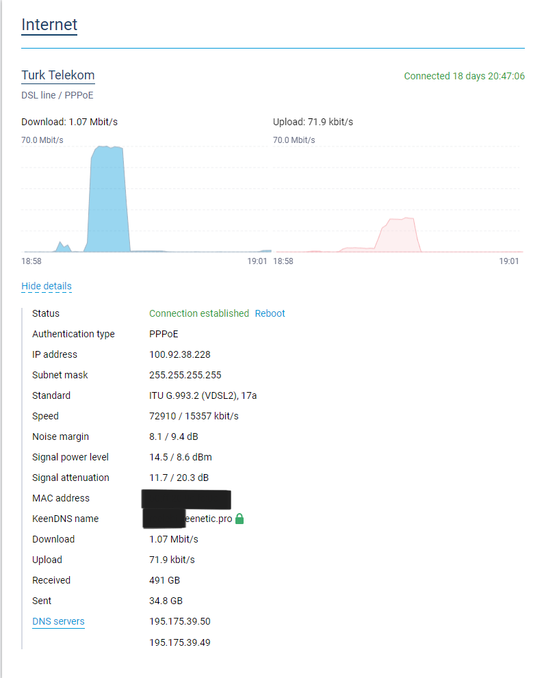

Denemedim hocam ama tekrar olursa bende onu deneyecektim. Biraz dokunmaya çekiniyorum yine gidecek diye. Şunuda farkettim. speed test yapıyorum 100 mbps gösteriyor maksimum. halbuki internetim 500 mbps. dedim buddy de sorun var. titana bağlanıp ölçtüm. o da 100 gösteriyor. başka cihazlarla denedim. hepsi 100. aklıma SOL un takılı olduğu portun 1 Gbps yerine 100 mbps çalıştığı geldi. arayüzden tüm sistemi restart ettim düzeldi. benim wan portu bence gidip geliyor bir şekilde. Bakın aşağıdaki ekran görüntüsüne. 07:35 de 20 dakika önce restart ettikten sonra düzeldi. Bu portun davranışları self test dosyasında yokmu? yani geriye dönük troubleshoot yapılmıyormu?

Titan arayüzünde port hızı 100'e düştü mü?
Bu mesajda bahsedilenler: @radyohead
11 ay
çok hakim değilim arayüze. 1 haftadır kullanıyorum cihazı. bilmiyorum doğru yerden mi bakıyorum ama burada evet 100 görünüyor.
11 ay
Buddy 2.5G portuna takılı demiştiniz. Eğer değiştirmediyseniz buddy 5. portta 1G olarak çalışıyor. Ancak 0 portu yani ONT diye tahmin ediyorum 100'e düşmüş. Sorun buddy'de değil sanki.
