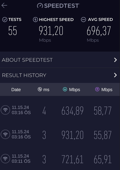

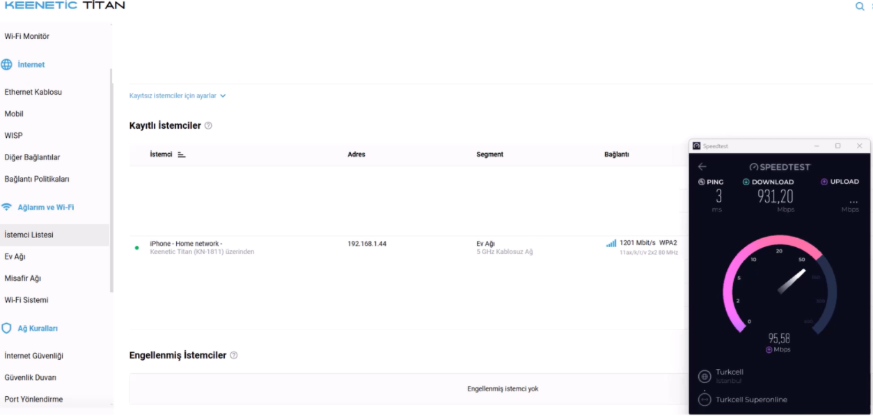

Konuyu fırsat buldukça okuyorum fakat bu aralar ülke dışında olduğum için saatler pek uymadığında dolayı pek göz gezdiremedim bu sabah biraz fırsatım oldu bakalım ben yokken neler olmuş keenetic de diye bir göz attım konuya. genel olarak arkadaşların yazdıkları 1000 mbps hızlara ulaşama ile ilgili yorumlar okudum. Senin yorumunu görene kadar da yazıp çizmeye niyetim yoktu (yoğunluktan dolayı) ama bende bu süreçte hem isp hemde keenetic ile bir çok kez karşı karşıya geldim evde kablolar bir yerde süperonline zte bir yerde titan bir yerde ev sistem odasına döndü resmen :) tabi bu durum en çok eşimin ve çizgi film izlemek isteyen oğlumun hoşuna gitmedi :)
her neyse alt yapı hızımı 1 gbps ye çıkarttırdım bana hemen huawei modelini tam hatırlamadığım bir isp router verdiler, bende sizler gibi keenetic seven bir kullanıcı olduğum için huawei cihazı hiç takmadım bile direk titan ile kullanmaya başladım. tabi ilk heves herkes gibi bende ulan bu kadar para veriyoruz bakalım 1000 mbps alabilecek miyim tribine girdim her seferinde kablolu yada kablosuz fark etmeksizin farklı hız sonuçları aldım.
ilk etapta aklıma acaba süperonline cihaz kısıtlaması falan mı yapıyor düşüncesiyle huqwei router taktım ondaki sonuçlar daha kötüydü. isp aradım durumu anlattım sabahında bana teknik ekip zte 3600p olması lazım ax 3000 bir router getirdi evde olmadığım için teknik arkadaş ile zte router takıp test etme şansım olmadı. sonrasında zte ile de istediğim hızları göremedim.
sonra ilk gözağrım keenetic cihazımı taktım ve başladım testler yapmaya 10 tane test yaptıysam her seferinde farklı sonuçlar elde ettim ama bu elde ettiğim sonuçlar isp tarafından bana verilen huawei ve zte cihazlarından daha yüksek çıktı. sonra torrent vb. download ile testler yaptım titan şuan bende halen duran zte routerdan en az 2 katı daha hızlı download yaptığını gördüm ve artık hız testi tribinden kurtardım kendimi.
bu gibi durumlarda hız testi sonuçlarına güvenmek pek doğru değilmiş bende bir kaç günümü harcadıktan sonra öğrendim, cihazların ve kullandığınız band genişliğinin gerçek hızlarını toorent download yada p2p dowload yaparak çok rahat bir şekilde görebilirsiniz.
titan ile hız testleri sonrasında aldığım bazı SS ler vardı onları da resim olarak ekledim.
Uzun uzun yazdım belki gözünüzü yormuş olabilirim, herkes hakkını helal etsin. iyi forumlar....

vermiş olduğun bilgi, ince bir detay. hız test sonuçları, belirli bir süreliğine ve testin algoritmasına bağlı olarak farklı sonuçları veriyor. bu durumda, gerçek hıza ulaşamadan, algoritmaya da bağlı olarak, düşük hız sonuçları ile karşılaşılır. bunun önüne geçmek için senin yaptığın gibi dl yapmak veya bir çok farklı test sitelerinin windows'a ve mac'e kurulan, özelleştirilebilir hız test programlarını kullanıyor olmak, yanılmayı önleyecektir. bunu söylerken aklıma bufferbloat testleri de geldi.
