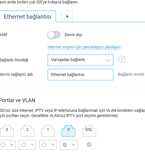

arkadaşlar merhaba bende omni alarak katıldım ama bir sorunum var elbet paylaşılmıştır ama bulamadım.
4. ethernet portunu aktif kullanamıyorum. sağlayıcıyı iptal edemediğim için 4. lan kullanılamıyor bu nasıl aktif ediliyor?
bahsettiğim altta görünen 0. port
kendi cevabımı vereyim.
en altta bağlantıyı sil yaptım sorun düzeldi.

Aynı sayfada en altta bağlantıyı sil yapmanız yeterli.
