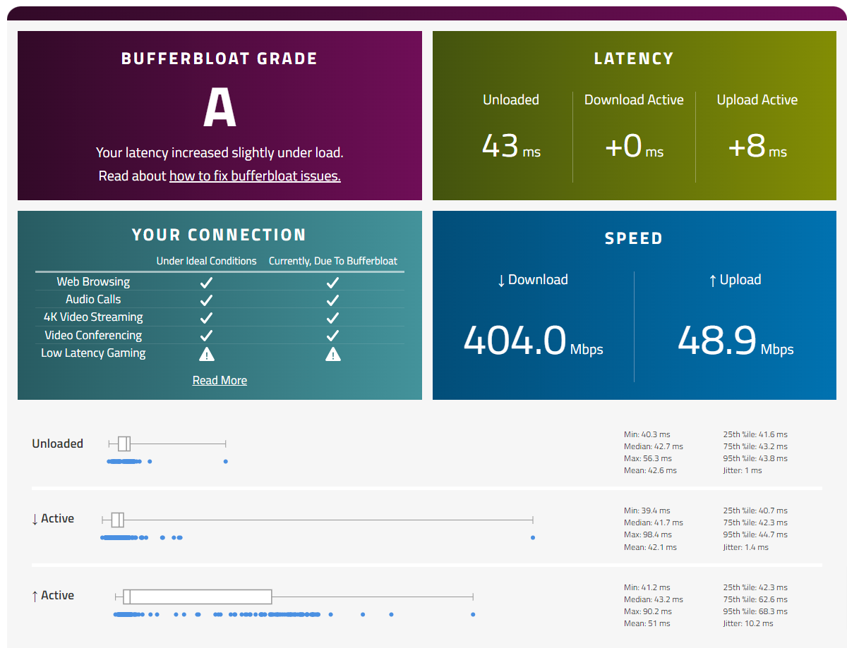

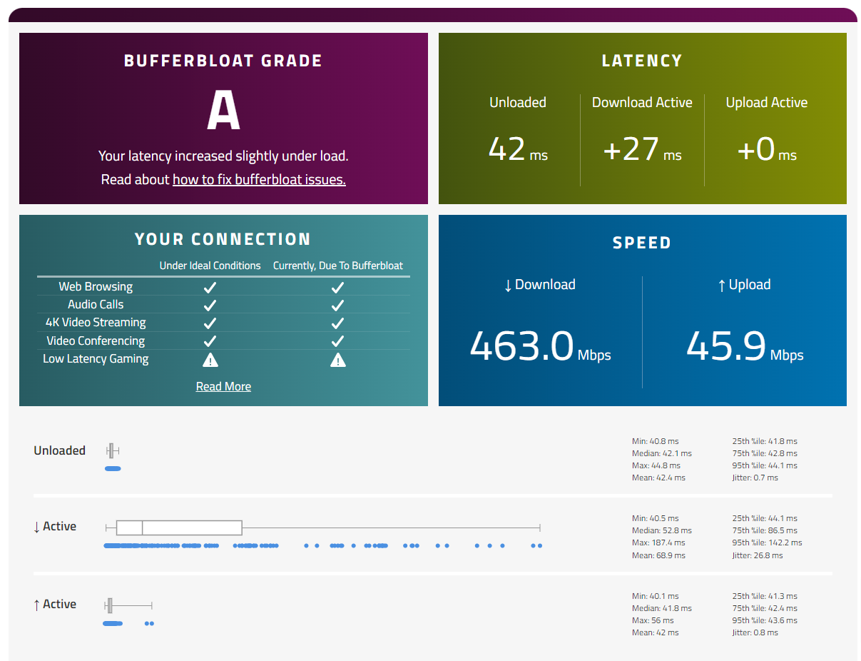

Keenetic routerda speedtestte sürekli bu şekilde internet bağlantınız stabil olmayabilir şeklinde uyarı alıyorum farklı bir routerla bağlantı sağladığımda böyle bir uyarı almıyorum. Bu neden kaynaklı olabilir? Kararlı ve geliştirici sürümlerin ikisinde de aynı şekilde.

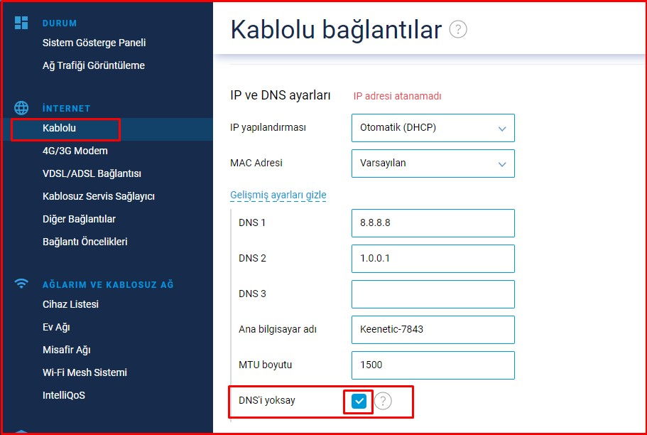

Pc uzerinden mamuel 1111 dns deneyebilir misiniz?
