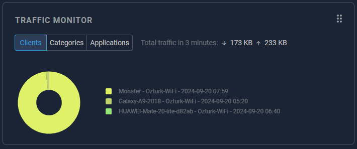

Bu sürüm hala oturmamış. Umarım düzenlemeden serbest bırakmazlar.
- Ağa bağlanan cihazları otomatik kayıt etmesi bir cihazda (Viva) çalışmadı.
- Dashboard'da görünen veri kullanımı kısmında örneğin 3 cihaz var, hepsinin rengi sarı. Aynı problem traffic monitor kısmında da mevcut.
- Kaydırmalı ekranlarda, örneğin log sayfasında aşağı yukarı yön için mouse tekerleği kullanılırsa sorun yok ancak mouse ile tarayıcı çubuğu çekilerek ilerletilirse sayfa kapanıyor.
- Dashboard için yapılan ayarlar tarayıcı bazında değil cihaz bazında kayıt olmalı ki başka tarayıcıda da arayüz açıldığında aynı tasarım korunabilsin.
- WiFi QR basılmak istendiğinde saçma sapan bir tasarım çıkıyor.
15dk'da bulabildiklerim bunlar şimdilik :) @KEENETIC

chrome'mu kullanıyorsun? sarı renk olayı nedir bilmiyorum ama cihazların ağ kullanım performansı veya ağı sömürmesi ile ilgili bir bilgi veriyor ise bu iyi bir şey olurdu diyesim geldi. tarayıcından kaynaklanan bir sorun olabilir, kontrol ettin mi? dışarıdan bakan biri olarak böyle bir algı bıraktı bende.

Şu kısımdan bahsediyorum ancak renkler bir ton farklıymış. Benim göz ayırt etmemiş :) Yine de renk paletine bir ayar çekilmeli.

en alttaki yeşile çalıyor gibi. ortadaki biraz daha koyu sarı görünüyor. dediğin gibi, genel olarak bunların hepsi sarı renk gibi görünüyor. bu edge neyse de chrome güncellemelerini arka planda bekleiyor hep. ne zaman bir sorun yaşasam, kesin güncelleme var arka planda diyorum ve dediğim gibi de çıkıyor. şu maus tekerinin çalışması, diğerinin çalışmaması yine browser kaynaklı olabilir gibi geldi. bu sorun hala devam ediyor mu..

Renk paletleri gelecek. Bu sıkıntıyı bildirdim. GUI ile ilgili eksikler hala var. Bildirilmesi daha hızlı çözüme kavuşturuluyor. Şu anda son 2-3 beta sürümünde çoğunluk UI düzeltme görülüyor.
Hem açtığım konu hemde Rusya tarafında takip edilebilecek konusu mevcut.
https://forum.keenetic.com/topic/18366-traffic-monitor-choosing-color-set
https://forum.keenetic.com/topic/16721-%D0%BC%D0%BE%D0%BD%D0%B8%D1%82%D0%BE%D1%80-%D1%82%D1%80%D0%B0%D1%84%D0%B8%D0%BA%D0%B0

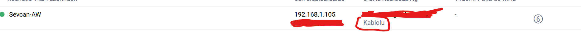

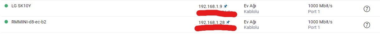

Direkt olarak router'a değil de tekrarlayıcıya bağlandığında ve tekrarlayıcı da router'a kablo ile bağlı olursa o şekilde görünüyor.
Bu 2 cihazım da kablosuz olarak bağlı.
Bu mesajda bahsedilenler: @radyohead
11 ay
Sanmıyorum. Çünkü aynı tekrarlayıcıya bağlı 6-7 cihazım 5 ghz kablosuz bağlı gösteriyor ama.
11 ay
192.168.1.1/a
mws reboot
yeniden başladıktan sonra bir daha bakın.
