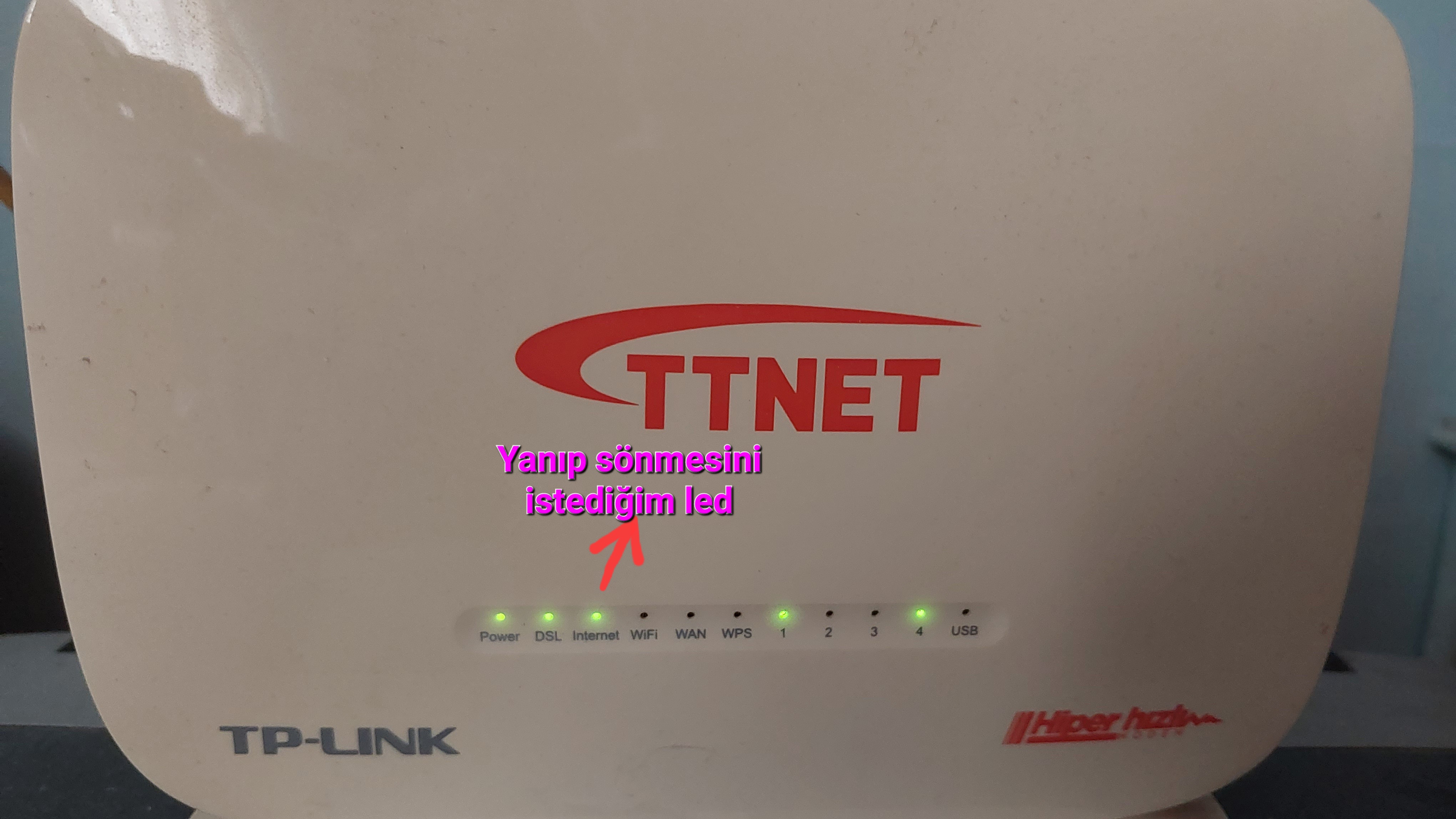

Dostlar merhaba, Keenetic DSL (VDSL) modemler hakkında bir sorum olacaktı. Bilindiği üzere, son yıllarda, hiç hazzetmediğim şekilde, data transfer aktivitesini yanıp sönerek (flashing state) gösteren intenet LED ışığı çok sayıda marka ve modelde ortadan kaldırıldı. Alayında bu ışık sabit (steady state) yanıyor. Keenetic modemlerde durum nedir? Veri transferi sırasında modem üzerindeki internet ışığı diğer markalarda olduğu gibi sabit mi yanıyor yoksa aradığım üzere yanıp sönme özelliği var mıdır?

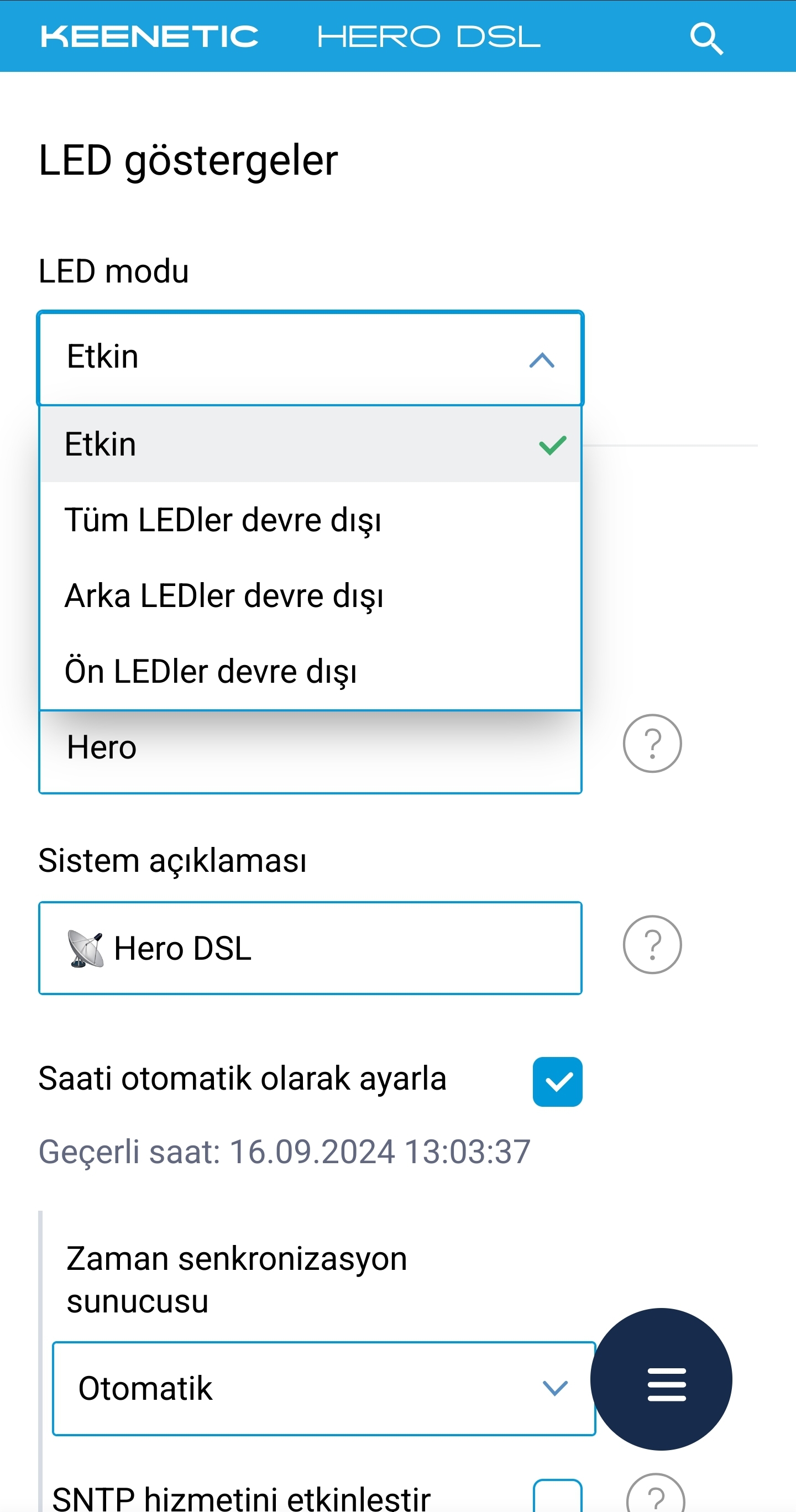

Hem WiFi hem de ethernette ledler yanıp sönmektedir. Ama burada rahatsız olduğunuz konu ledlerin yanması ise ayarlardan tüm ledleri veya ön/arka grup ledleri olarak kapatabilirsiniz. Ledlerin sabit ışık şeklinde yanması da güzel bir teklif, destek grubuna yazıldığında eklenebilecek bir özellik gibi duruyor.

Bilâkis, ledlerin sabit ışık şeklinde yanması beni ciddi irrite eden ve istemediğim bir durum hocam. Bu arada ethernet veya Wifi ışığı için değil de, DSL modemlerde bulunan PPPoE yani internet ışığı denen bir Led var, esasen o ışık yanıp sönüyor mu veri aktarımı esnasında diye kastedmiştim. Başka bir routera bağlayıp kullanacağım zira. Yanıtınız için çok teşekkürler.

Anladım hocam. Misal Tplink modemlerde xDSL için ayrı ışık (Dsl bağlantı ışığı) ve internet (PPPoE) için ayrı ışık var. Eski yıllarda internet ışığı veri aktivitesi durumunda yanıp sönüyordu, sonradan sabitledi Allah'sızlar.
Sanırım sizdeki Hero cihazda bunlar birleşik ve ayrı bir ışık dahi yok? Öyleyse daha vahim. Tabii doğru anladıysam.
Örnek Tplink'te eski cihazlarda yanıp sönüyor:

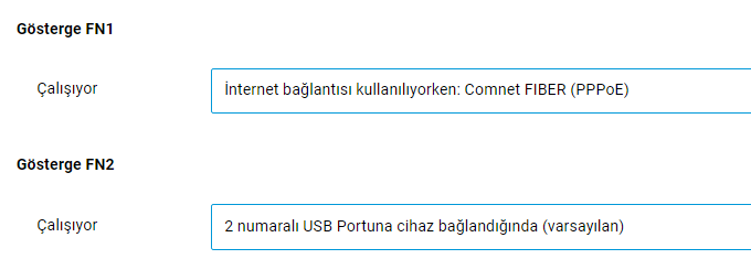

Üstat DSL'de nasıldı hatırlamıyorum ama Fiber'e geçince hepsi sabit yanıyor.
Gösterge FN1 için internet bağlantısını kullanıyorken olarak Fiber bağlantıyı seçtim.
  • Güç, 2. Internet hattı 3. Aktif bağlantı LED'i olarak çalışıyor. Hepsi sabit. Wifi sürekli yanıp sönüyor.
Bu ayarı DSL kullanırken de açmıştım. Hat mı gitti bağlantı sorunu mu var kolayca anlaşılıyor. Hat olup bağlantı kurulamıyorsa FN1 sönüyor.
