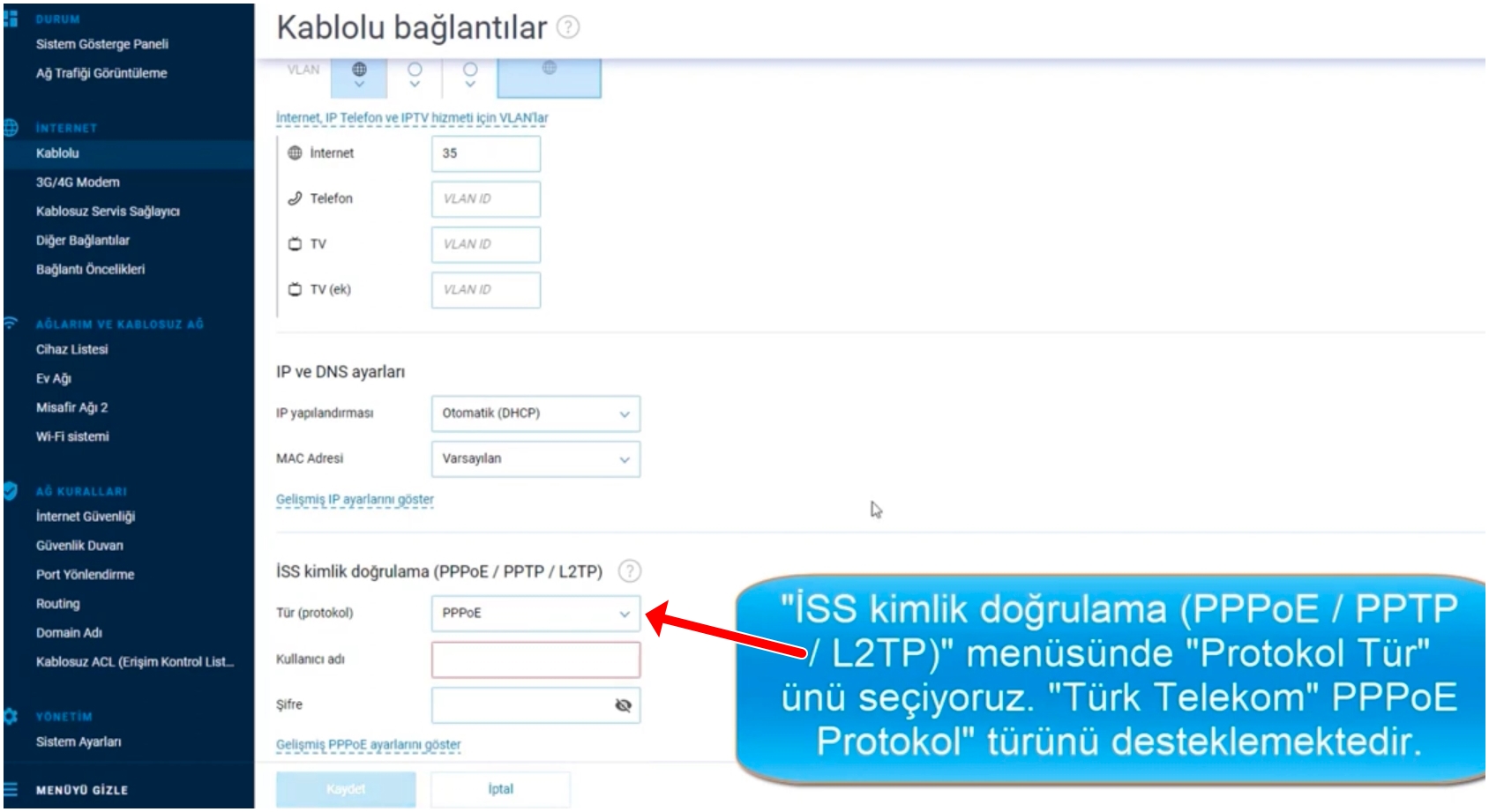

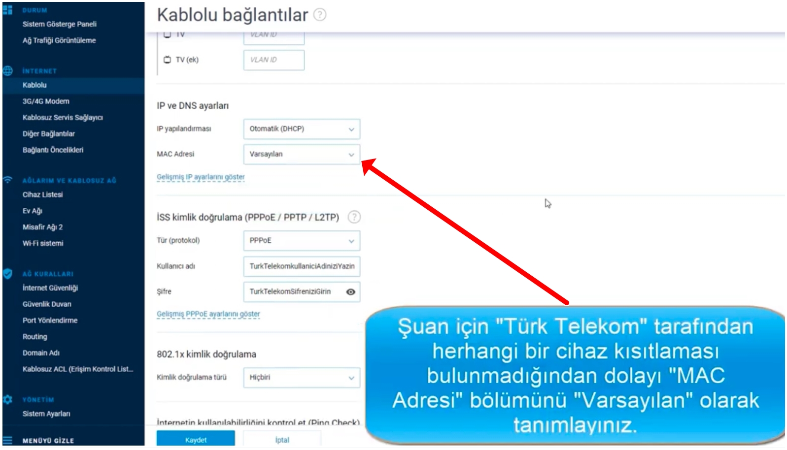

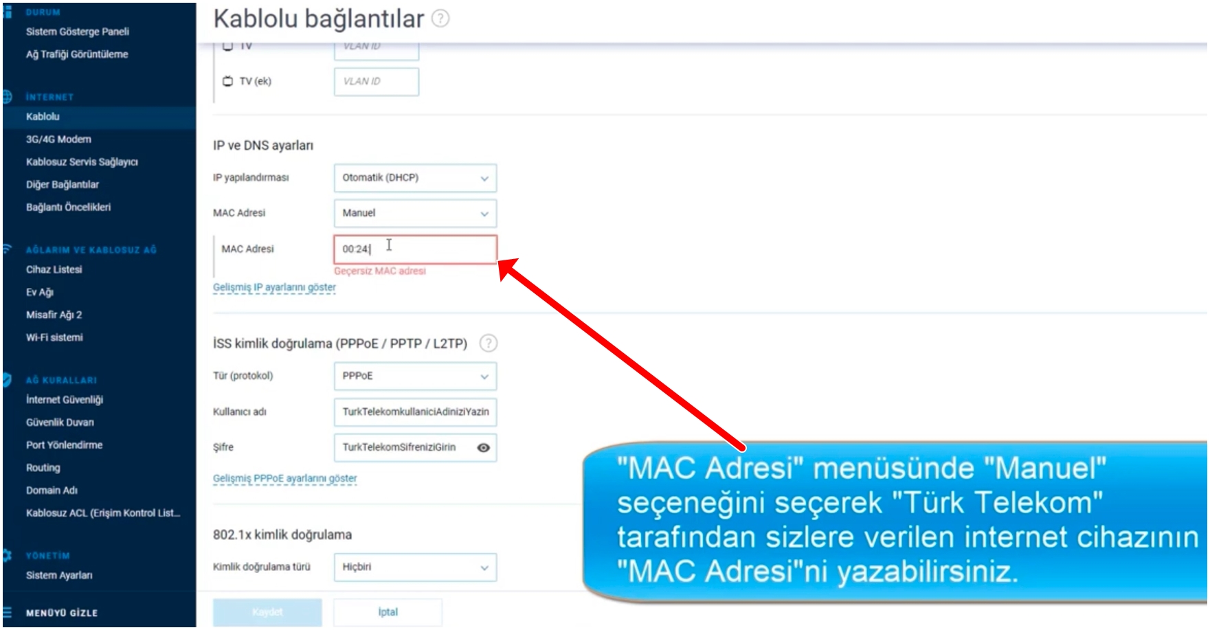

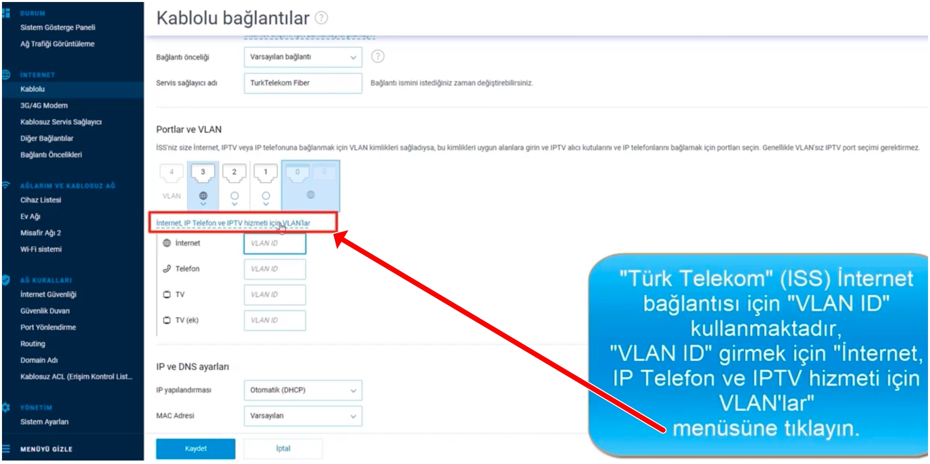

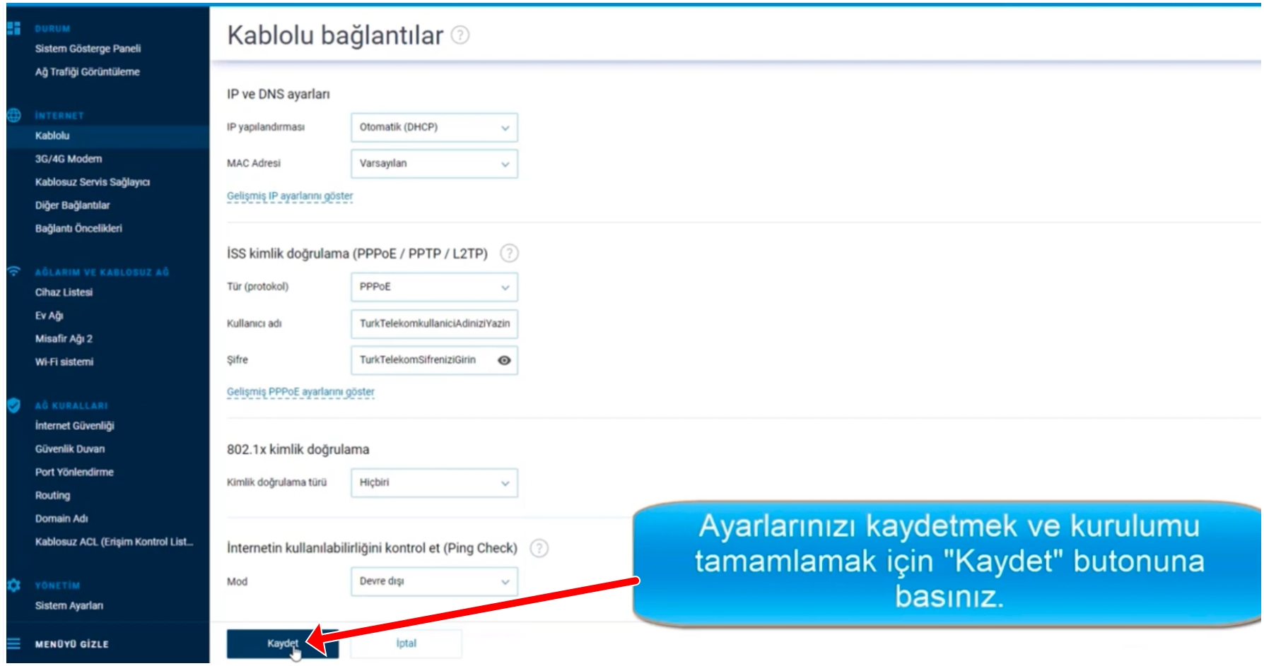

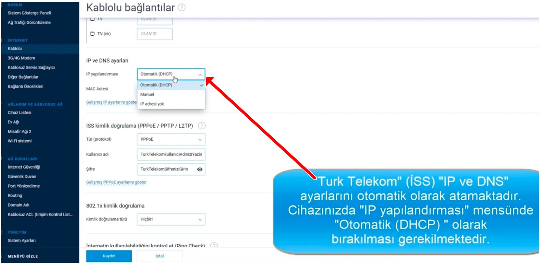

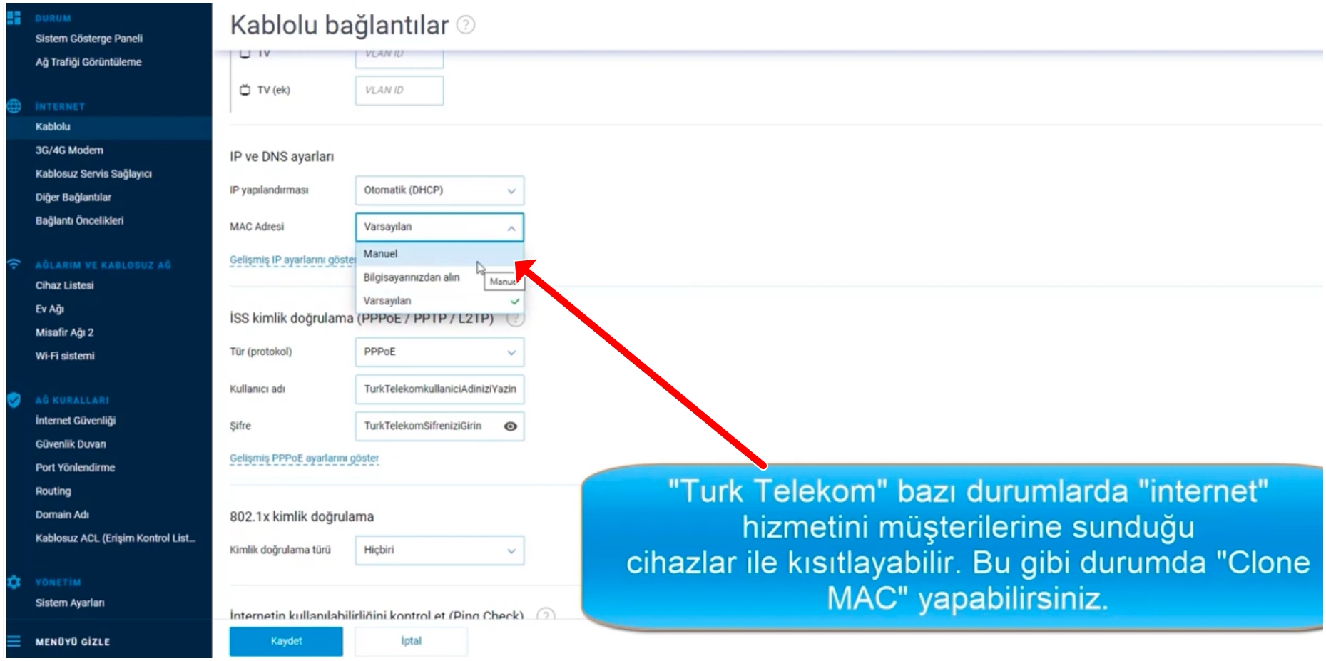

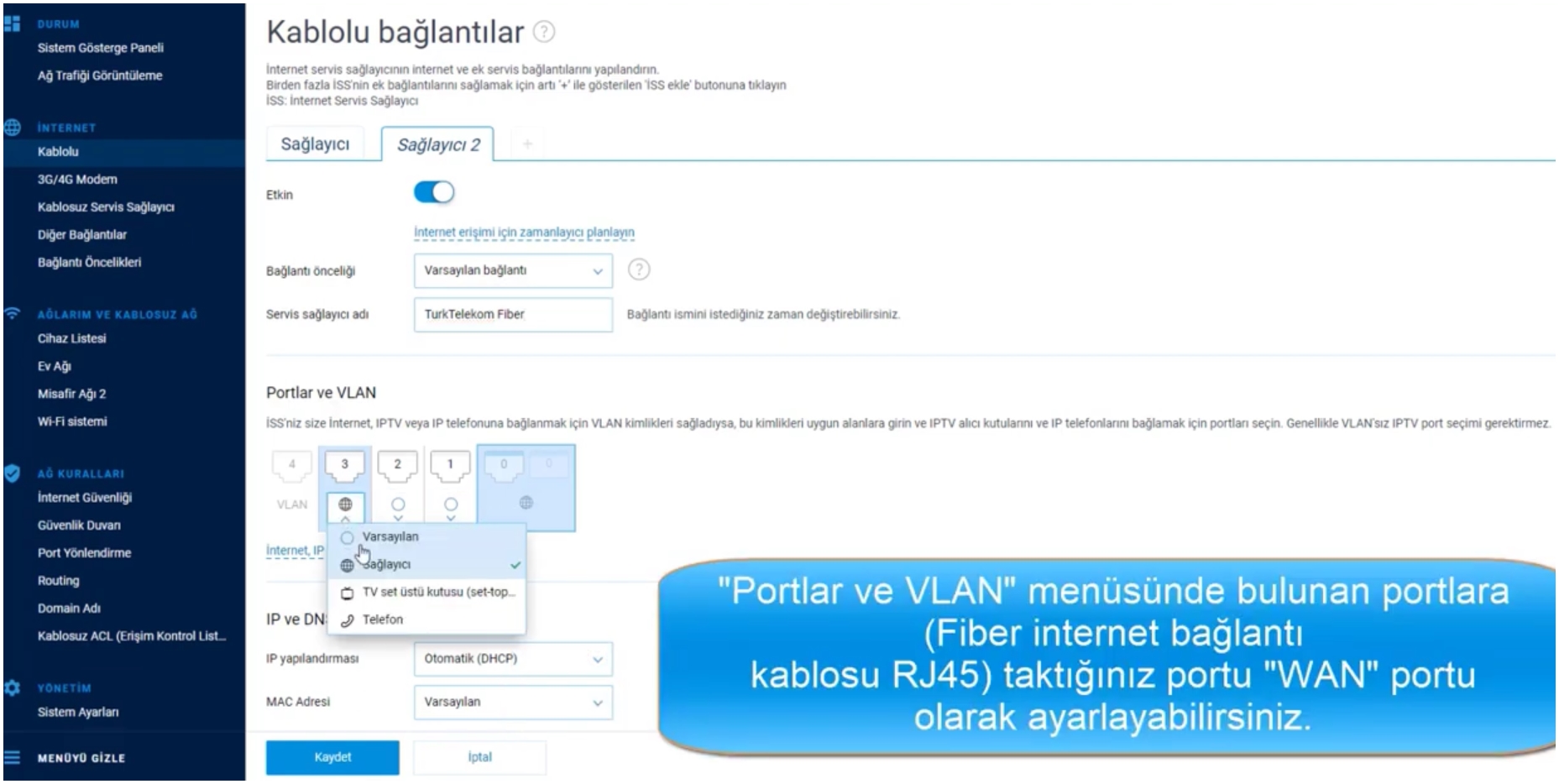

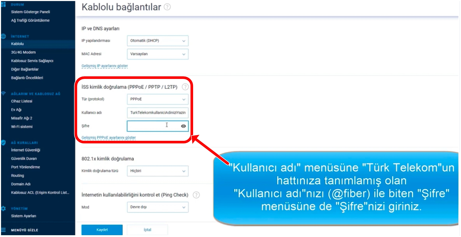

Videoyu koyan KEENETIC e denk gelmedin sanırım o baya ayrıntılı anlatmış hatta üşenmedim videodan resimler aldım buraya koyalım belki konu sahibi başa sabitler
TÜRK TELEKOM FİBER KURULUM
< Bu mesaj bu kişi tarafından değiştirildi mito1172 -- 14 Eylül 2024; 5:10:38 >
