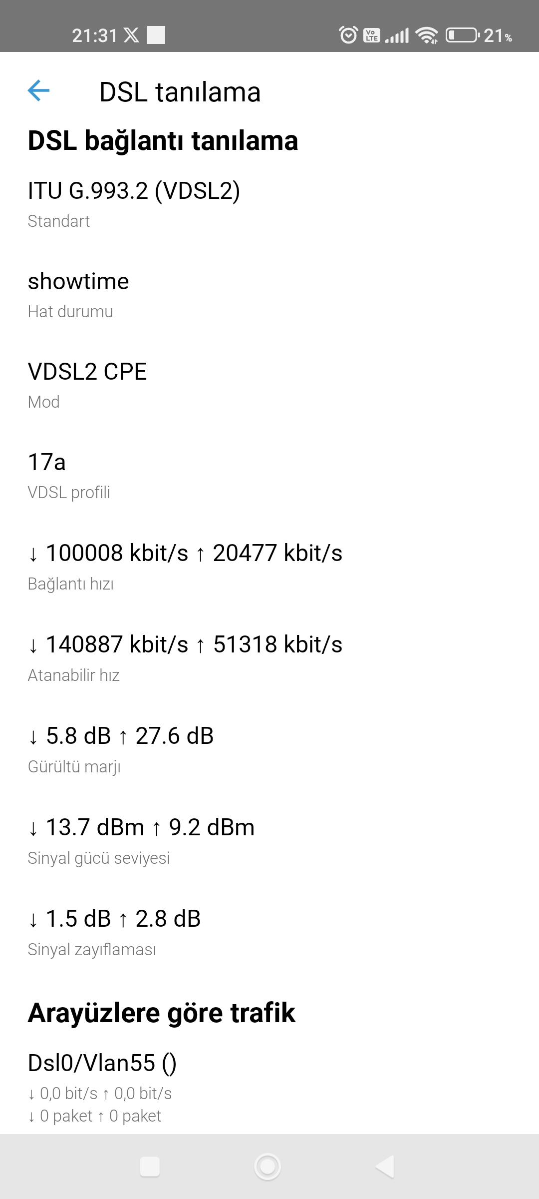

Hala tanılama menüsü gelmedi. Sqm in kendisi var ama en az 8 sürümdür çalışmıyor :)

4.0.5 sürümde sorun yaşayan varmı?snr 6 ile kullandığım hat bu sürümden beri bağlanmıyor.7-8-9 derken anca 10 da bağlı kalabiliyorum.
