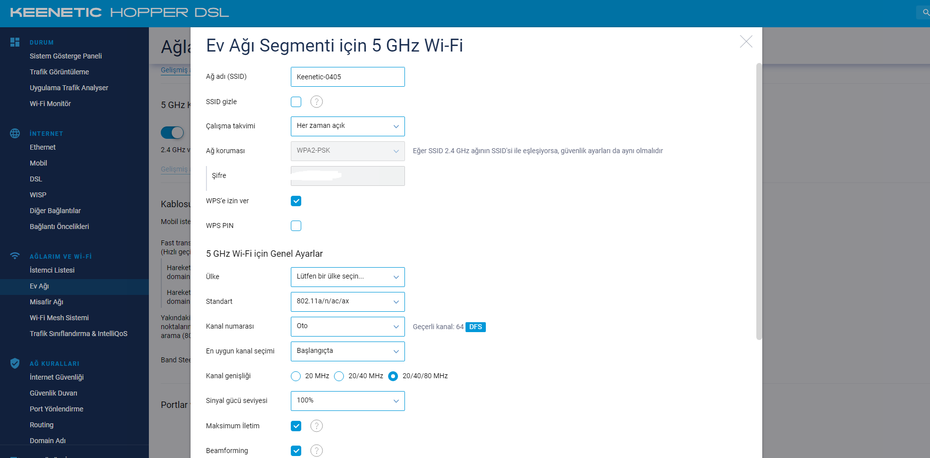

İlk aklıma gelen olmalıydı, nasıl kaçırdım 🤦‍♂️... Default ayar olarak kablosuzda şifreleme türüne WPA3 koyuyor. Keenetic bunu bi değiştirse yaa; isteyen sonra WPA3 yapsın.
