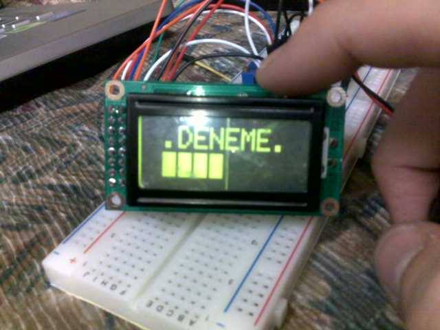

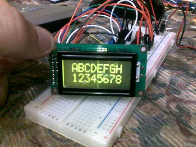

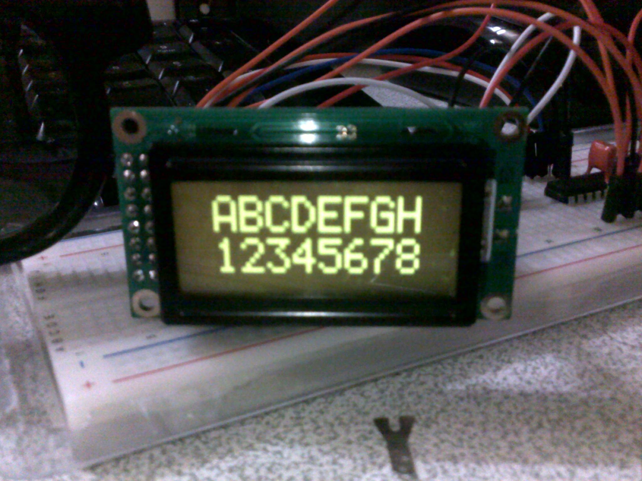

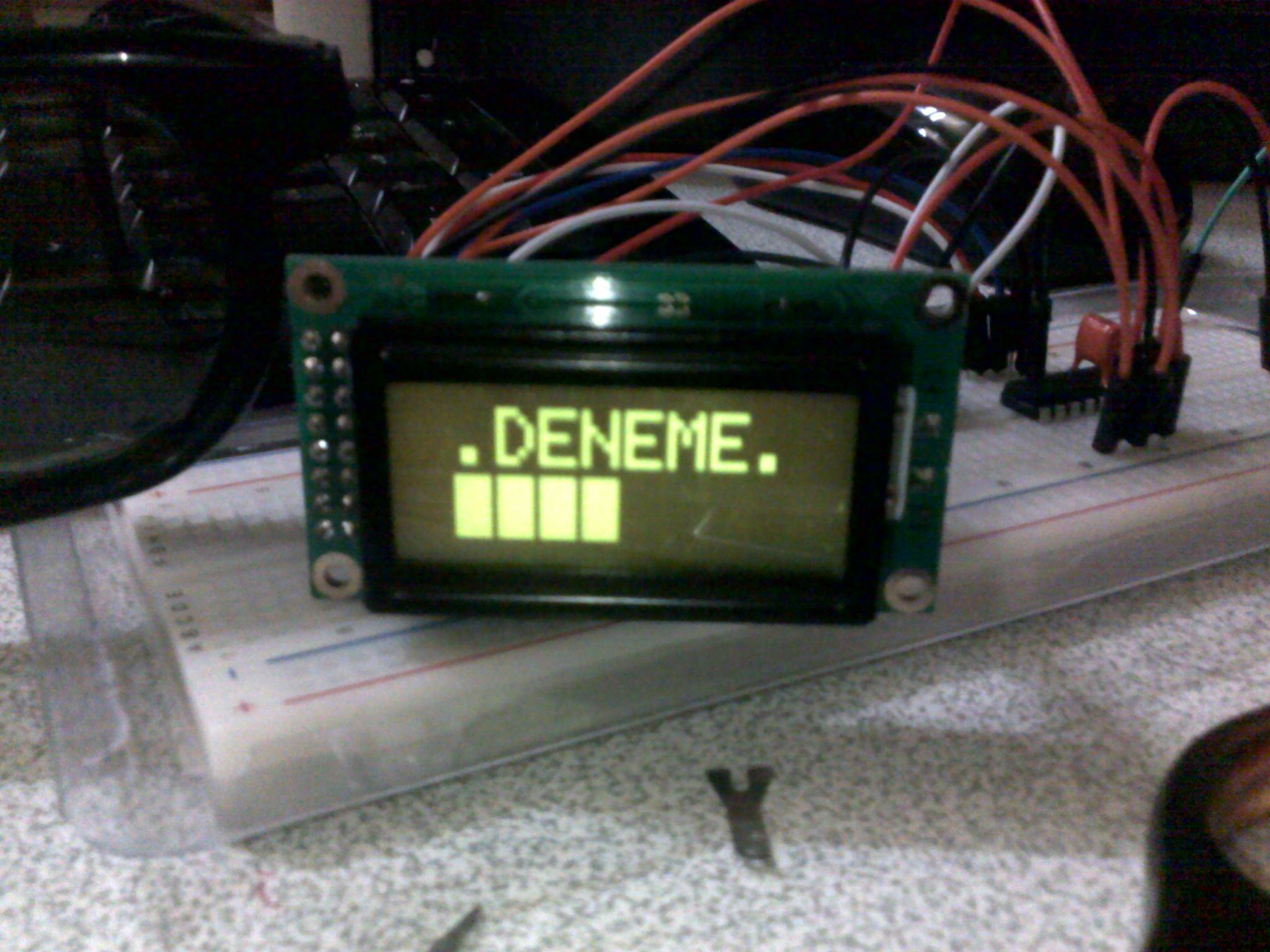

< Resime gitmek için tıklayın >Aynen hocam yalnız dediğim gibi bugün elimde fazlaca olan bir adet polarize 3D gözlük filmi ile denedim. Hatta şunu fark ettim ki bu gözlüklerin sol film'i dik yani negatif, sag film'i normal pozitif yerleştirilmiş. Bende direkt ekran boyutlarında kesip yerleştirdim ve sonuç harika oldu.
ORJINAL FILMLI HALI:
POLARIZE 3D GOZLUK FILMI ILE:
