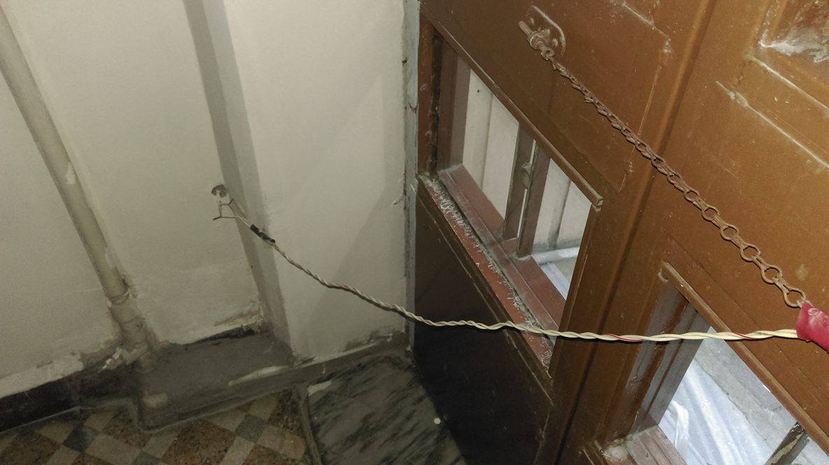

Merhabalar, yaklaşık birkaç gün önce eve gelirken kapıdaki 6 daireninde adının yazdığı kapı zilinin söküldüğünü(Koparıldığını) gördüm ve duvarın içinden gelen 6 kablo vardı 6(6 daire için her birine tek kablo her halde) Ve ben bunlardan hangisinin benim kapı zilim olduğunu anlayabilirim acaba bir fikri olan var mı? Bir de zile bağlanacak toplamda 6x2=12 kablo olması lazım değil mi pek anlamadığım için bu işlerden beni mazur görün
Eğer sen bu işi yapamazsın diyorsanız elektrikçi çağıradabilirim ama gidip 50-60 TL gibi bir fiyat verir diye kendim halletmek istiyorum sadece kendi dairemin zili çalışsa yeter gerisi hiç önemli değil kendi kapı zili kablolarımı bulup ona otomat bağlayacağım zaten. Şimdiden sağolun, iyi forumlar...

6 daire için asgari 7 kablo olması gerekiyor ,diğer türlü nasıl devreyi tamamlasın :)
birde bu işlerde sadece kendiminki olsa yeter denilemez ,yönetici kim ise onun ilgilenmesi gerekiyor
yoksa diğer komşular ne yapacak :)
kapı otomatiğini nasıl bağlayacaksın ?
hangi kablo size ait bunu bulmanın en kolay yolu kabloları tek tek kısa devre yaptıracaksın
hangisinde seninki çalıyorsa o kablolar sana aittir :)

Af edersiniz evet 7 adet kablo varmış ve öyle dememin nedeni apartmandaki insanların duyarsız ve umursamazlıkları bu nedenle sadece kendiminki diyorum koparıyor bir haysiyetsiz sonra 1 yadır kimse ellemiyor bu nedenle sıkıldım kargoların geri dönmesinden vs. Hepsine kısa devre yaptırdım fakat hiçbiri çalmadı ne yazık ki 7 kabloyu da değdirdim her birine fakat ne yazık ki hiçbir daireninki çalmadı ama yine de yarın yine deneyebilirim. Sağolun yardımınız için peki bu işi kendim yapabilir miyim kablo yerlerini bulur isem?

7 kablodan bir tanesi farklıdır ve önce onu bulman lazım ,çünkü o kablo ortak uçtur
o ucu bulduktan sonra diğer 6 kabloyu sırasıyla kısa devre yapacaksın
bu sisten çok kolay bir sistemdir ,o nedenle herkes yapabilir
kendi dairene ait kabloları bulduğunda zil butonunda bulunan bir giriş ,bir çıkış olan yere kabloları taktığında iş biter
peki kabloların renklerinde fark yok mu ?
misal 1 tane siyah varsa o ortak uç olabilir

Kabloların neredeyse çoğu klasik demir kablo ama 1 i çoğu ufak telin birleşiminden meydana gelmiş kablo o olabilir mi dersiniz? En iyisi ben bulup halledeyim onu çok teşekkür ederim yardımlarınız için. Uygun bir fiyata o butonlardan yani anahtar bağlantısı mı ne diyorsunuz bilmiyorum onlar ne kadardır sizce acaba gitmişken tabiri caizse kazık yemek istemiyorum da?

bir tanesi diğerlerinden farklı olması lazım (tesisatı döşeyen hata yapmadı ise)
anlaşılan kendime ait olsun istiyorsun :)
o zaman elektrikçilerden tekli zil butonu alacaksın ,fiyatları kaliteye göre değişir ama çok ucuzları var
lakin sökenler seninkini de sökmeyecek mi ?
ayrıca zil butonlarını sökmek nasıl bir hastalıktır ?

Cemal Bey ne yazık ki ne yaptıysam çalışmadı hiçbir zil oksidasyon vardır diye kablo köklerine indim(duvar içine inemedim) bir soruna rastlamadım ama olmuyor. Binanın kilidini de evdeki zilden açamıyoruz ve açamıyorduk o bozulduğundan beri galiba o devre tamamlayıcısı emin değilim. Onun dışında kapımızın hemen arkasındaki zil çalışırken uzun zamandır bina zili bozukken dahi çalışıyorken artık çalışmıyor kablolarında da sorun yok çıldıracağım en sonunda günlük yaşamın stresi yokmuş gibi bir de bunlar eklenince ve neyin bu sorunalra yol açtığını da bulamayınca insan biraz daha sinirleniyor galiba pes ediyorum sağolun...

o zaman büyük ihtimal trafo da bozuldu
genelde zil sistemi ile kapı otomatiği sistemi aynı trafodan çalışır
bu aşamadan sonra bir elektrikçiye başvursanız iyi olur
çünkü trafo ana panonun içerisindedir ,bir hatada çarpılabilir yada büyük hasara sebep olabilirsiniz
benim elektrik bilgim olduğu için trafo bozulsa dahi kendim değiştirebiliyorum
hatta normal zil sistemini diyafona dönüştürdüm
resimlerdeki kabloları görünce trafonun neden bozulduğu belli oluyor
büyük ihtimal kablolar kısa devre oldu ve trafoyu yaktı
iş kolay ama bilgisi olan için
trafo da çok pahalı değil ,kendinizi boşa üzmeyin
