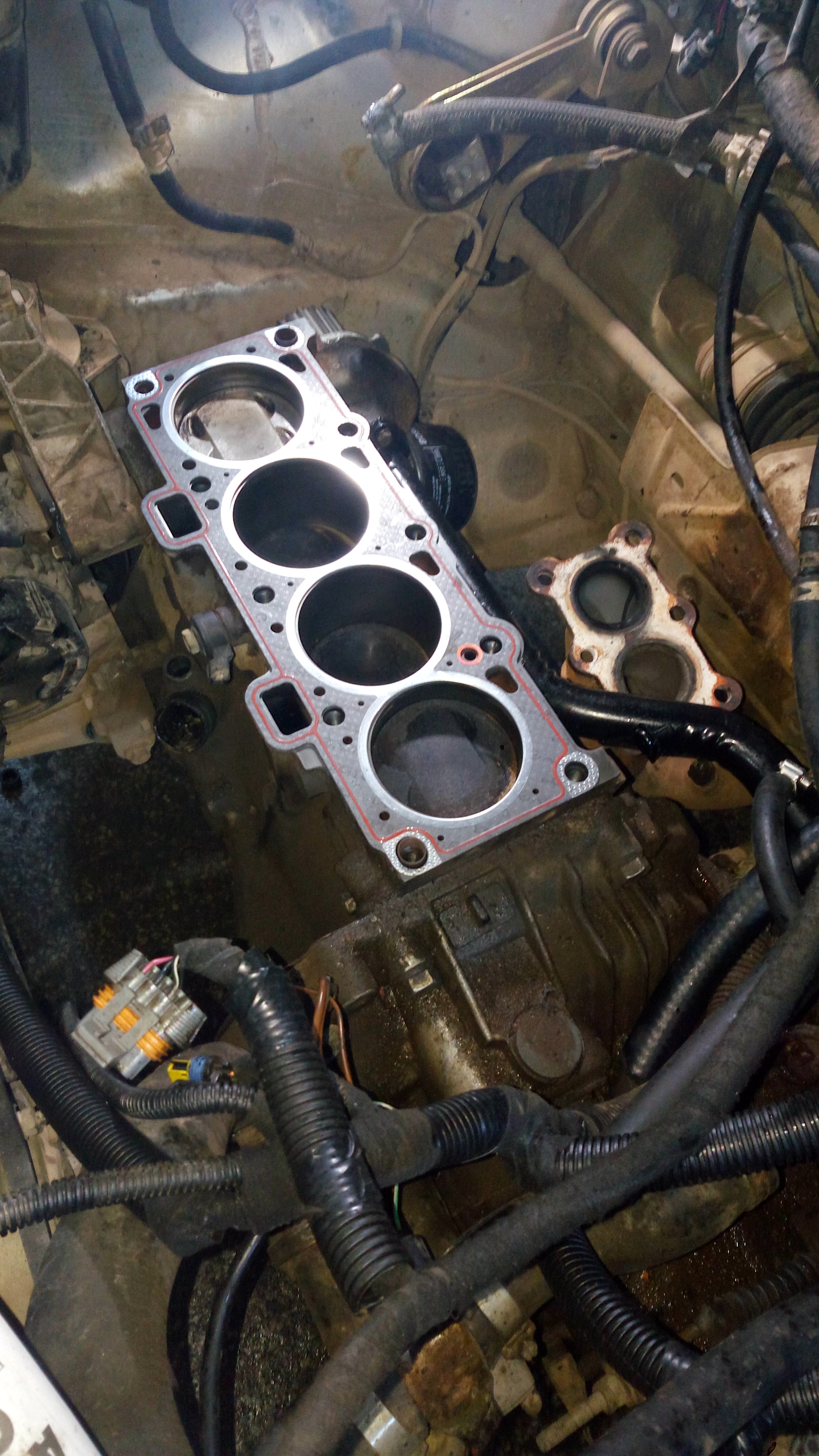

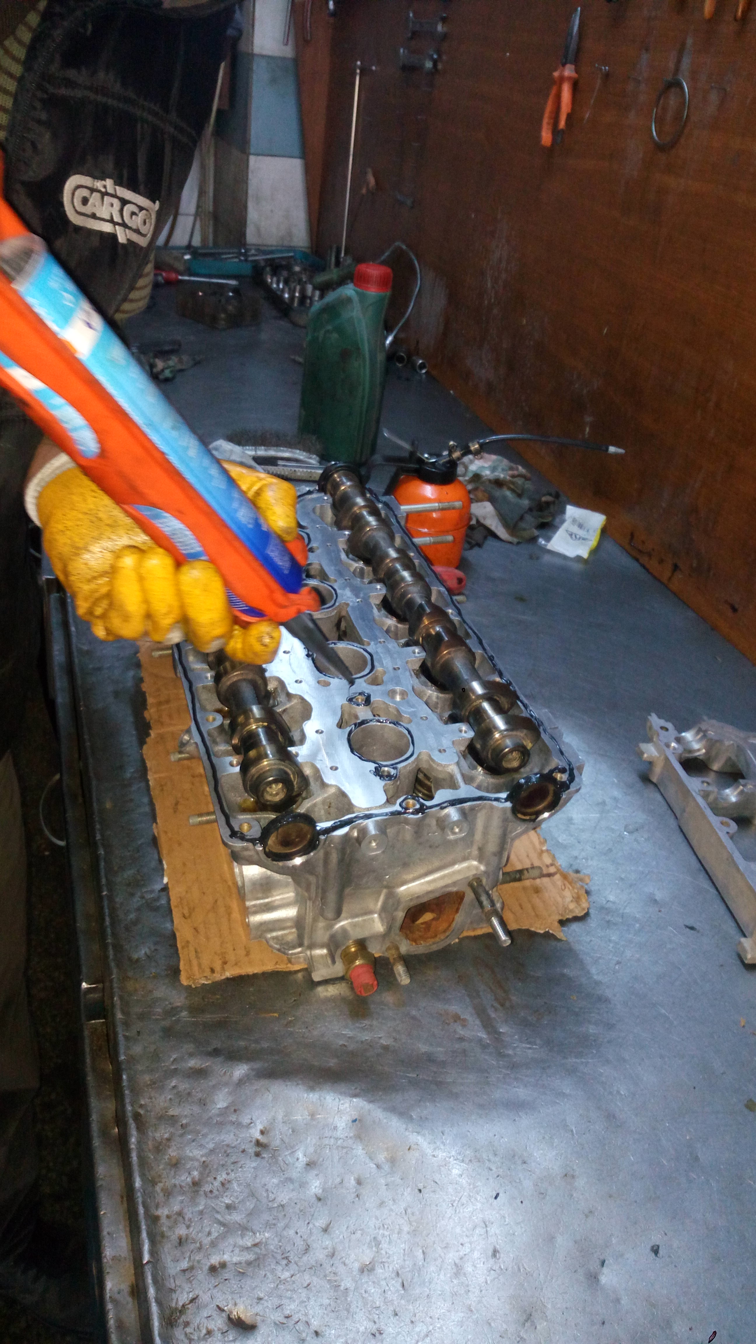

Salı sabahı silindir kapağı söküldü

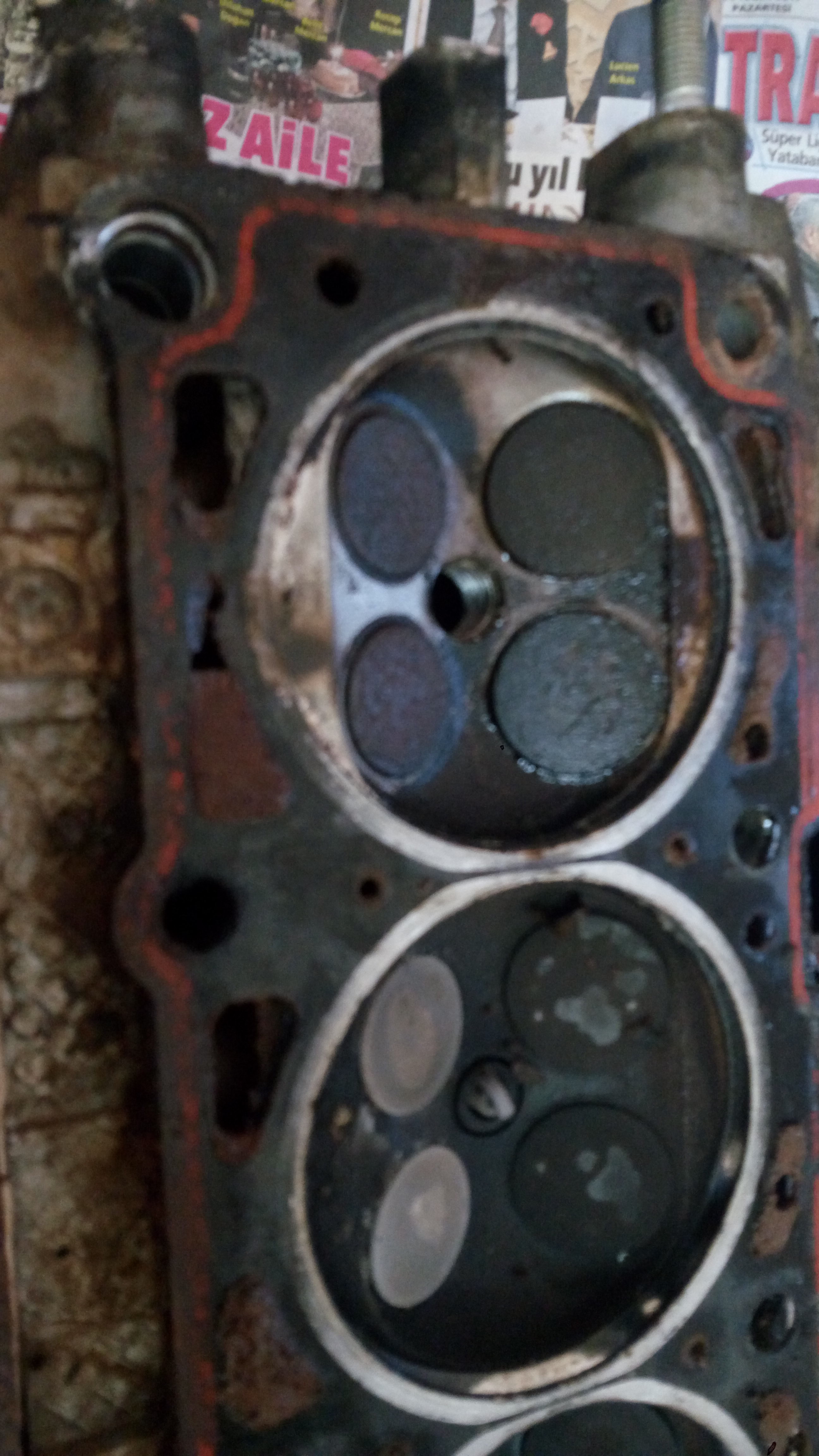

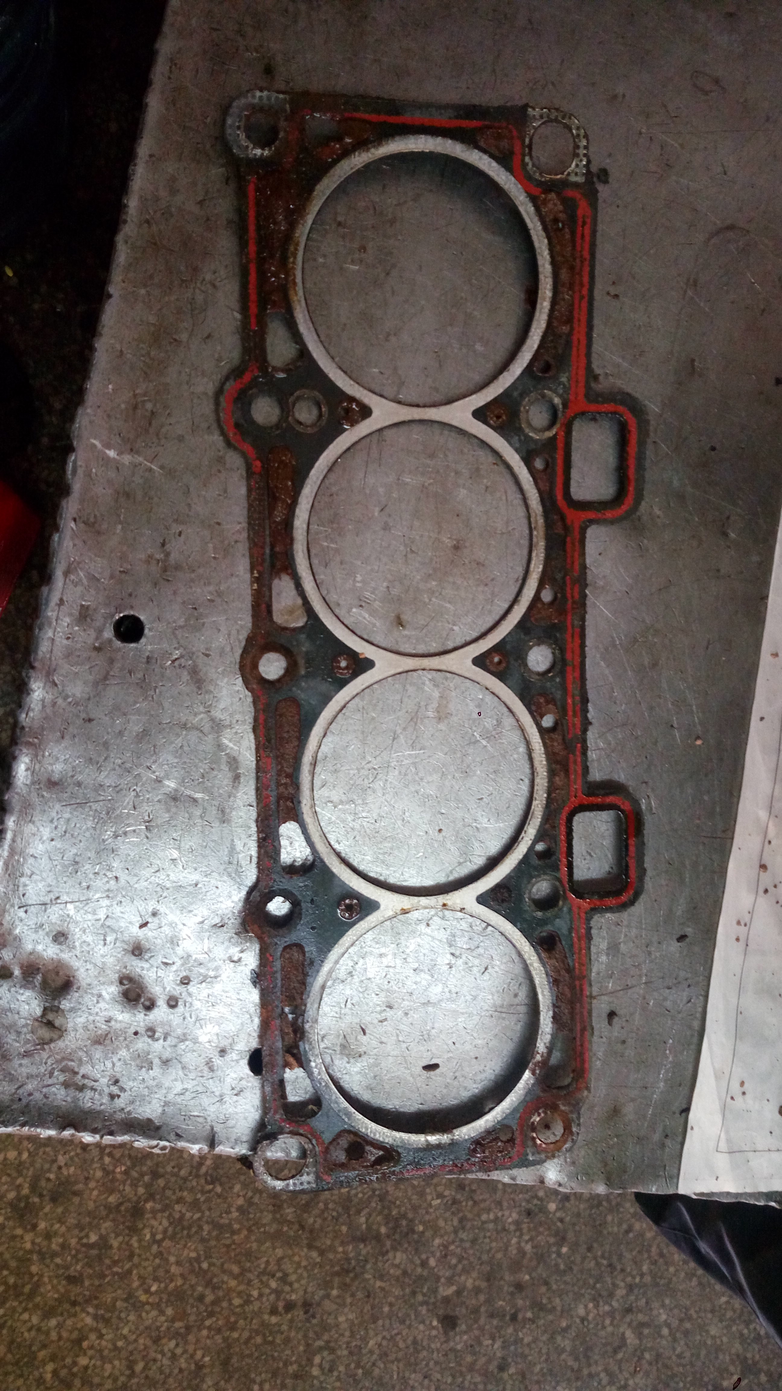

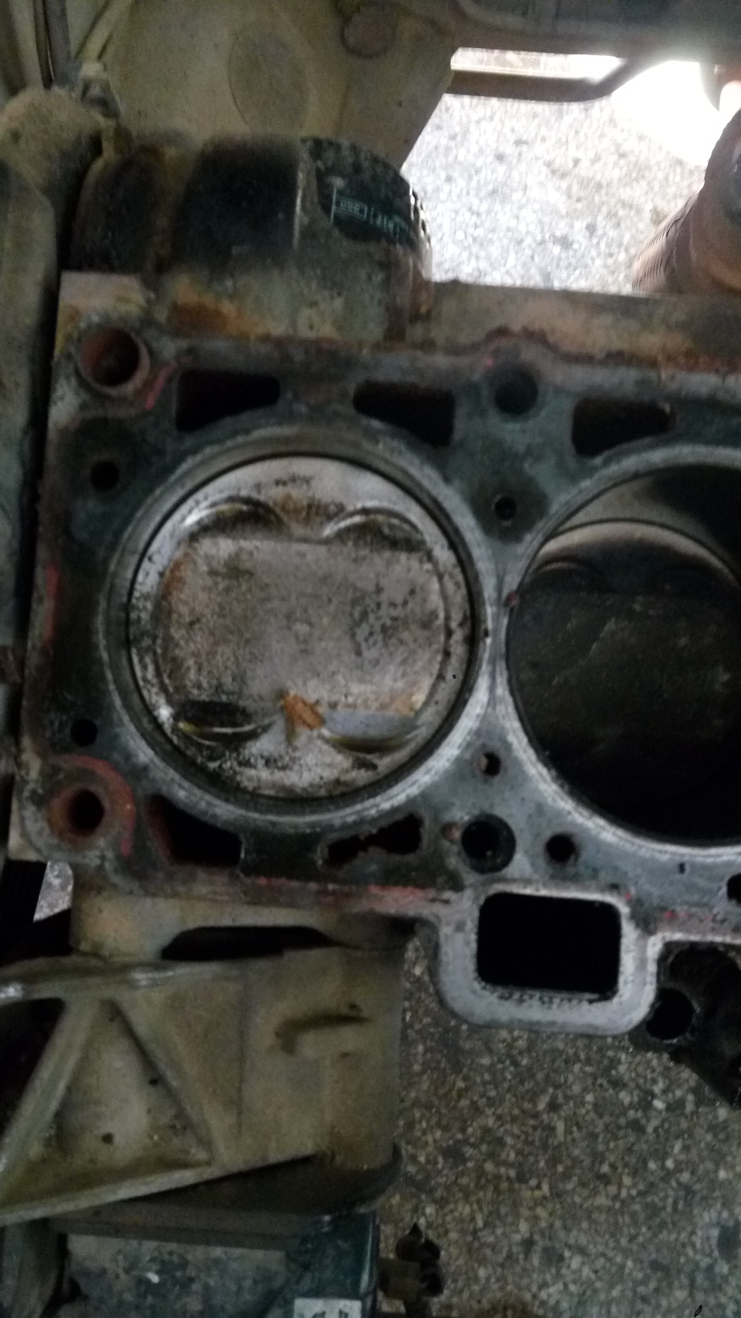

Conta, piston ve subapların hali

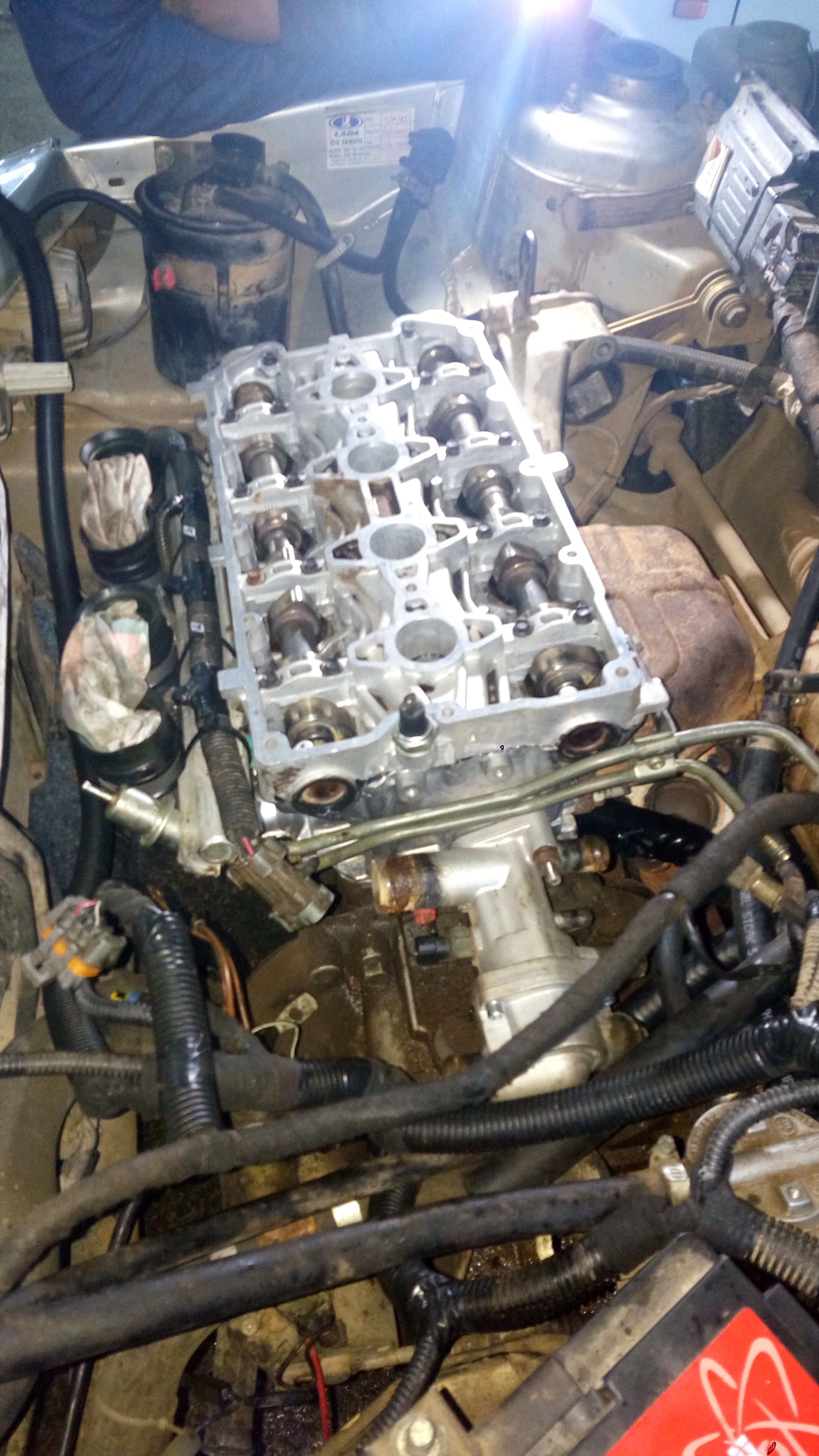

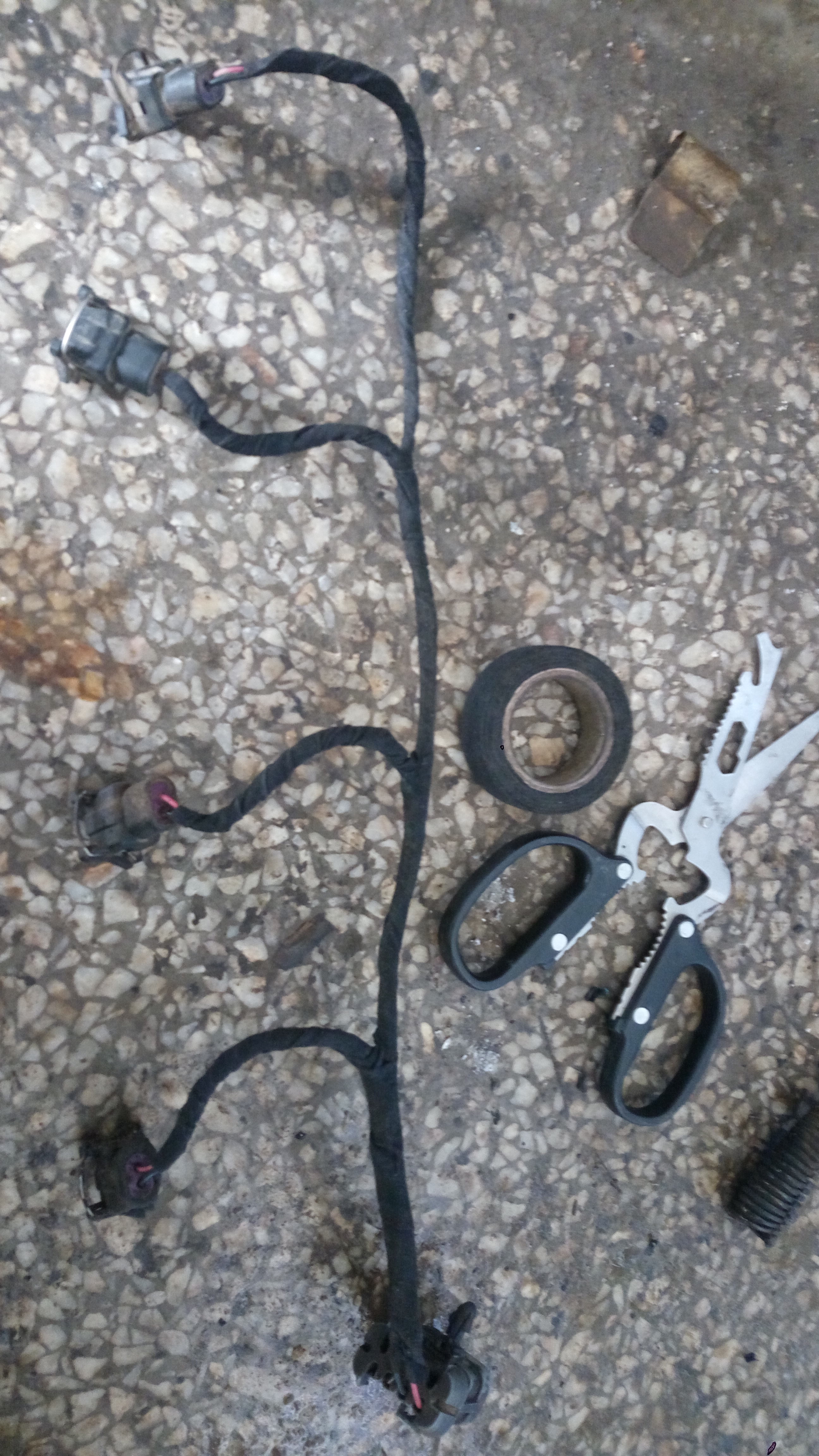

Usta başka tezgahta kapağı dağıtırken bende tesisatı koruya
< Resime gitmek için tıklayın >n çürümüş makaronları ele aldım, önce çürüyen bütün makaronları temizledim, ardından yanmaz yapışkanlı bez bant alıp, hem kontrol edip hemde sardım
Bantlama işlemi bittikten sonra sıra makaronlamaya geldi

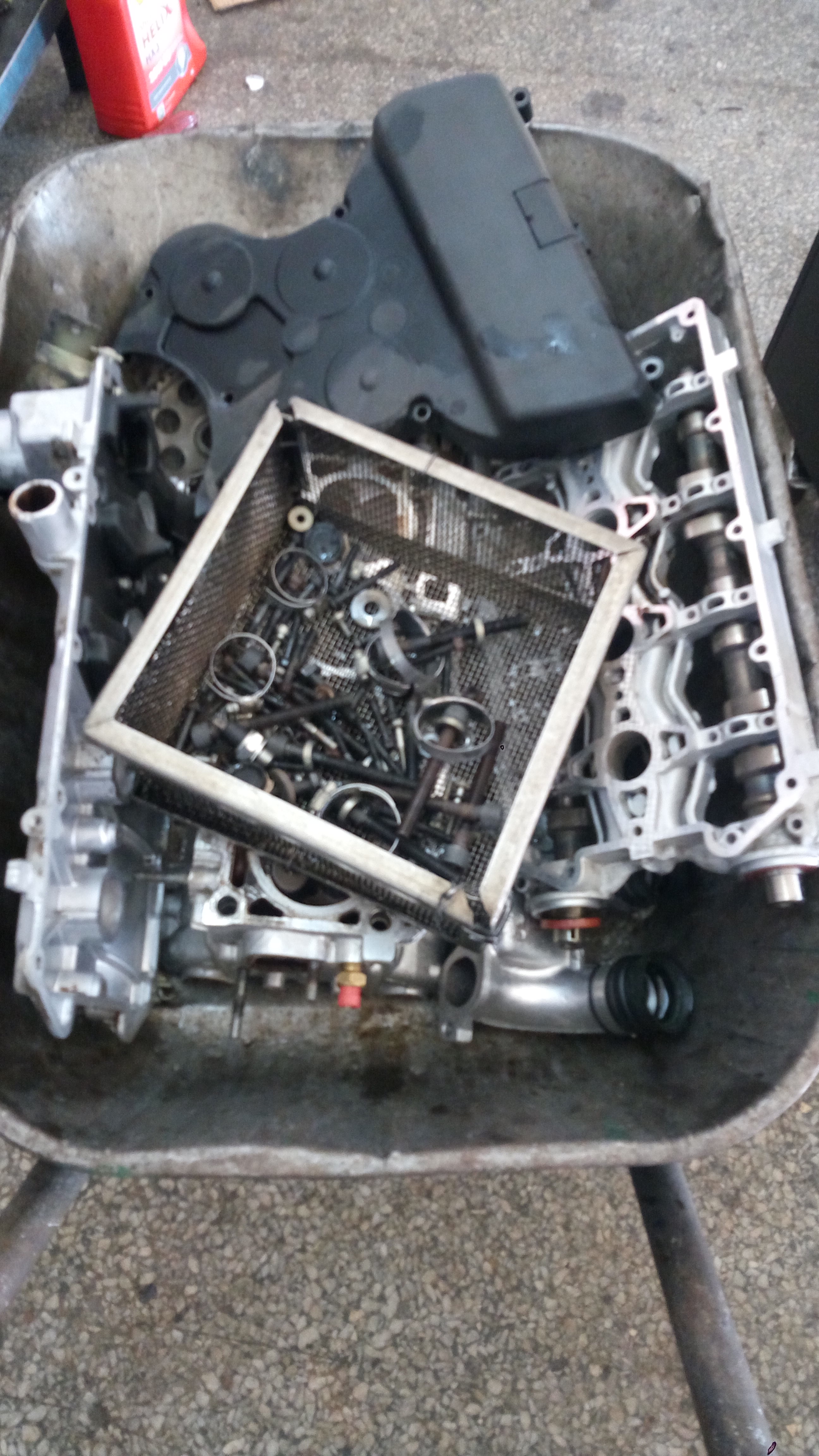

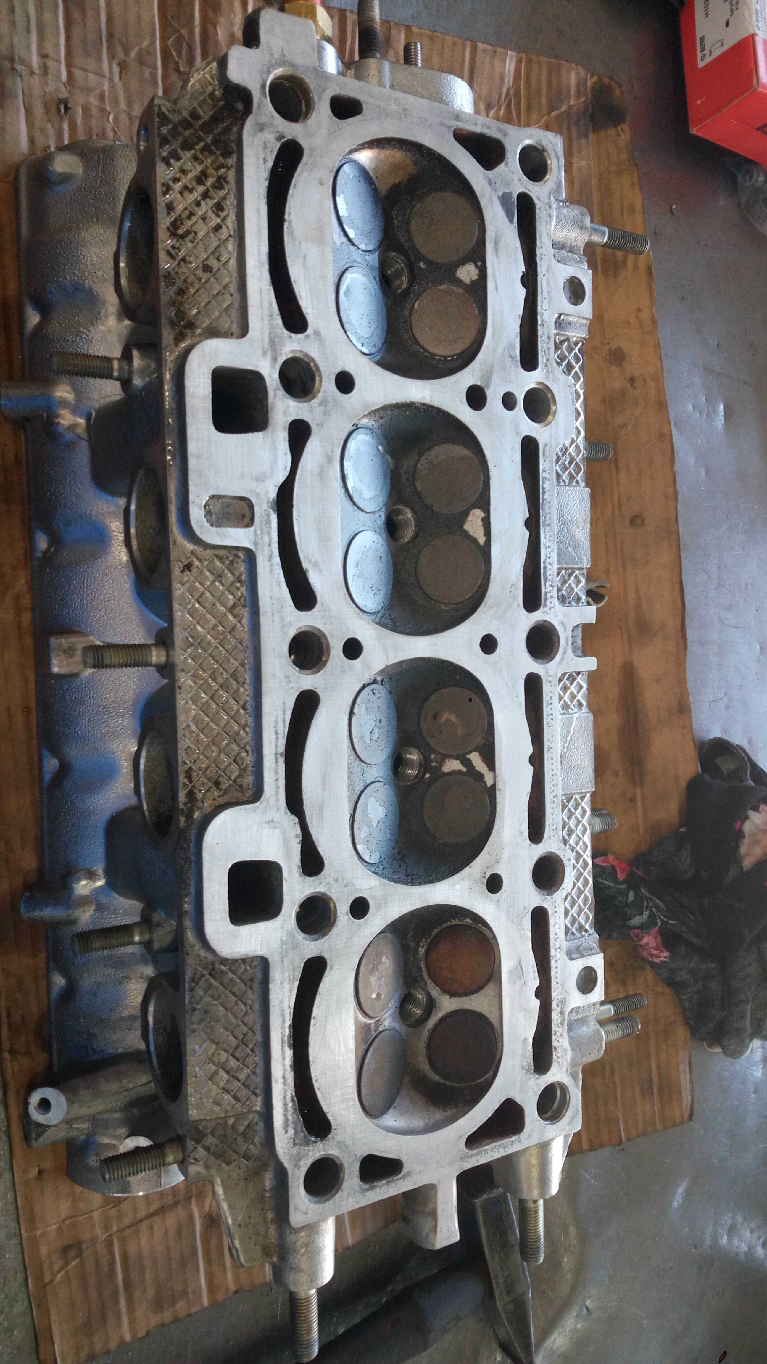

Silindir kapağı dağıldıktan sonra yıkamaya gitmişti, geldikleri hali

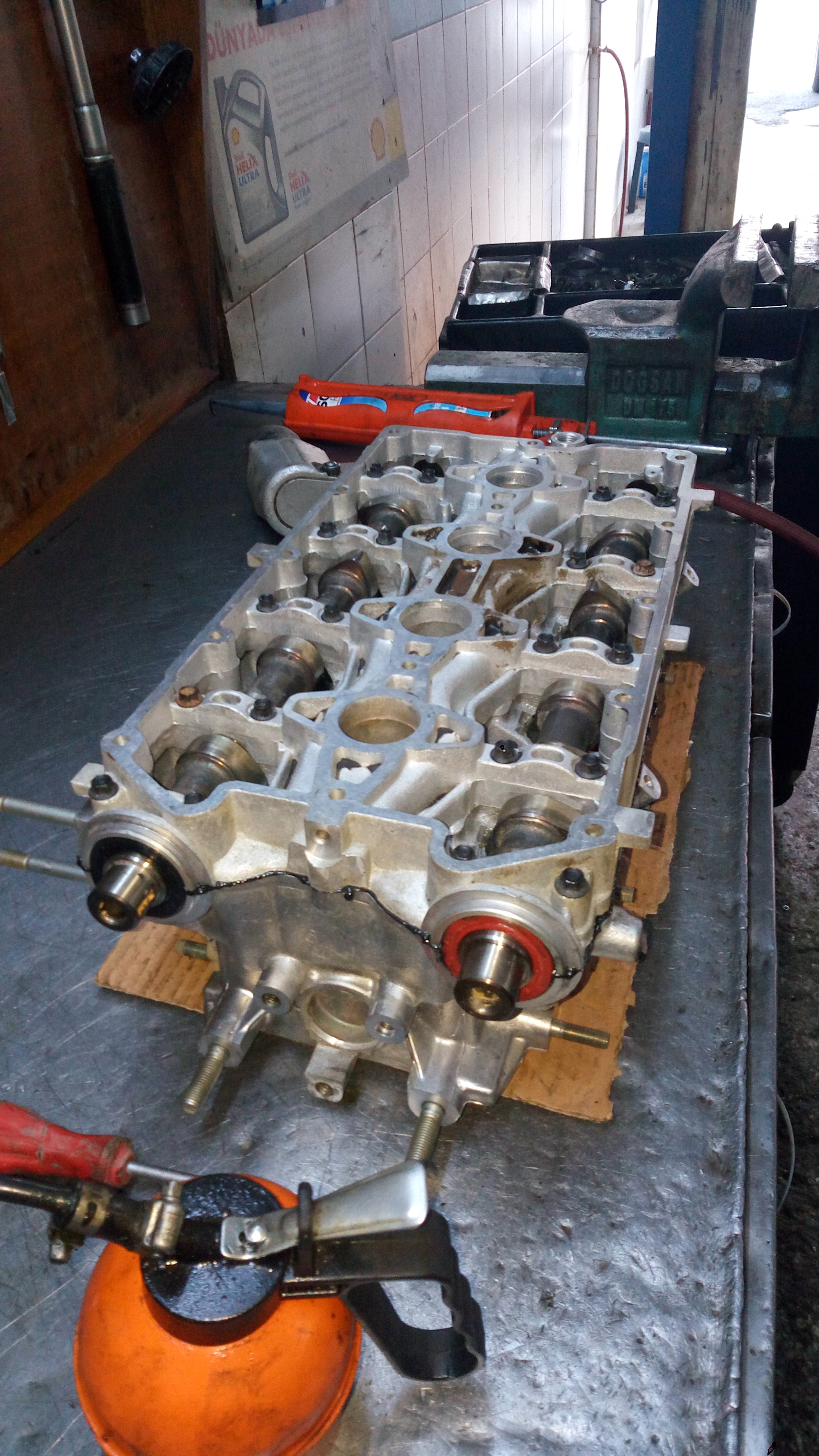

Silindir kapağınının yüzeyi güzeldi ama ustanın pek içine sinmedi, yine de rektefecinin görüşünü alarak (yüzeyinden bi taşlasak daha iyi olur dedi) taşlamaya verdik, geldiği hali
Sıra geldi kapağı toplamaya, subaplarda, fincanlarda, egzantrik millerinde en ufak çizik aşınma yoktu. Bu da zamanında değişim (5000 km) ve kaliteli yağ (yazın mobil 10w40 yarı sentetik, kışın mobil 5w40 tam sentetik)

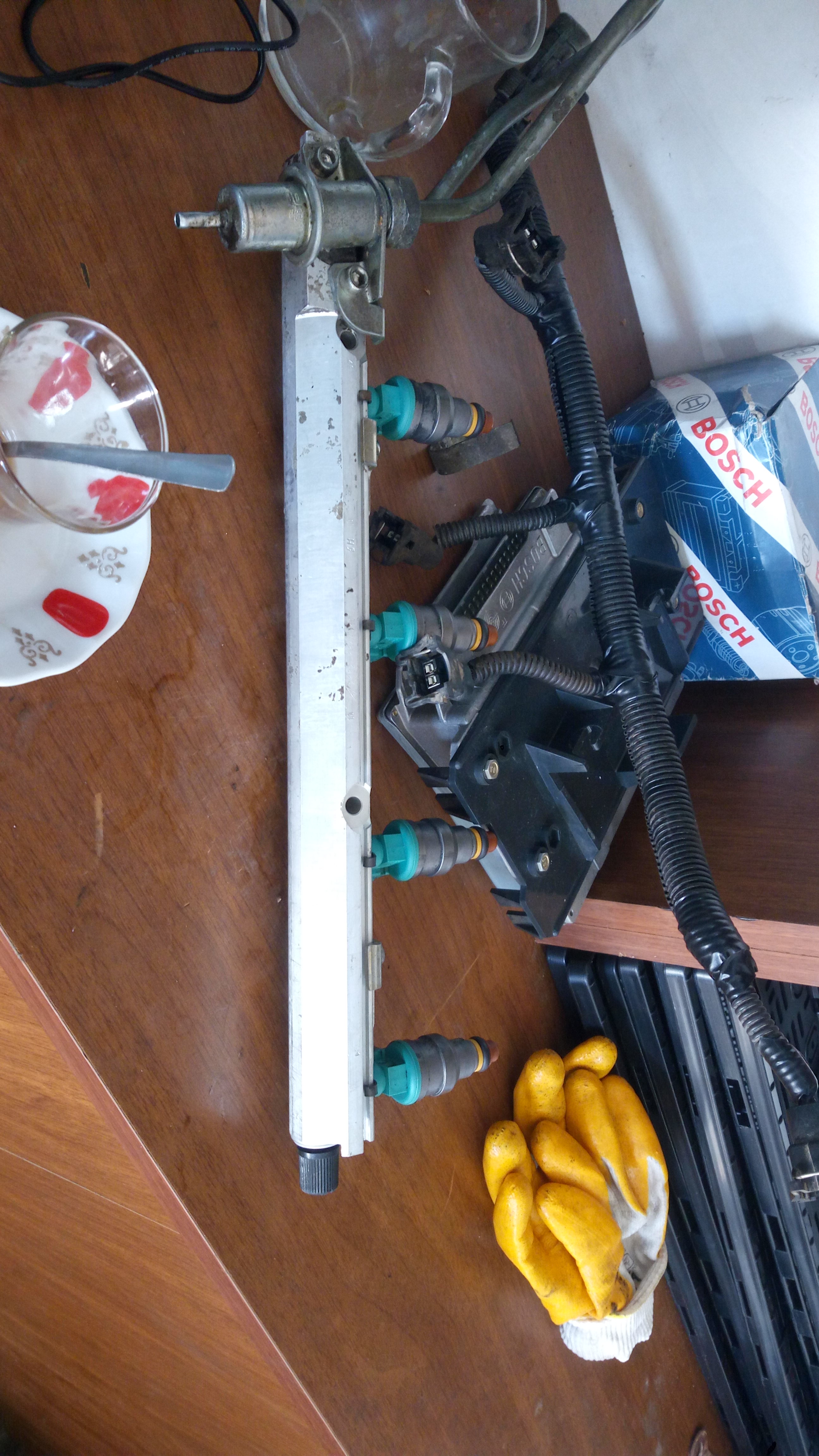

Haa bu arada benzin enjektörleri de makine ile temizlenmeye gitti, (135bine kadar lpg takılmamıştı, benzinde binildi)adam ustayı aradı ne pislik çıktı, sahibini gönder de gelsin görsün dedi, tabii ben gitmedim o ara tesisatla uğraşıyordum. Söktüğümüzde enjektördeki delikler görünmüyordu, geldiğinde pırıl pırıldı, sağolsun temizleyen adam oringleri de değişmiş, maalesef detaylı resim mevcut değil

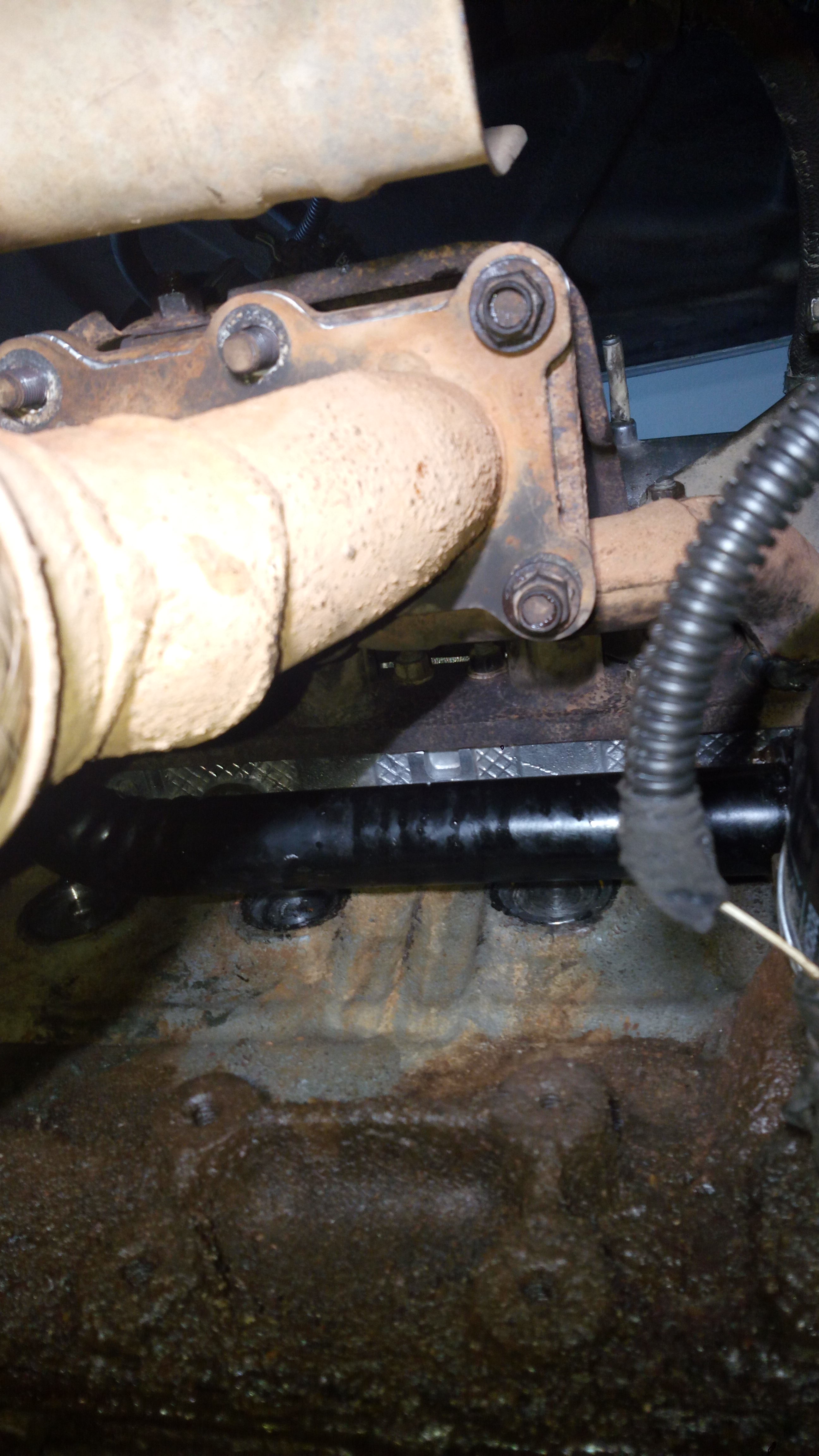

Bloktaki su tıpaları değişti, aynısını bulamadık tornacıya yaptırdık
Silindir kapak saplamalarını temizlerken 3 tanesinde eziklik vardı, hoşuma gitmedi değiştirdik
Sıra geldi contayı takıp motoru toplamaya
Tabii bu sırada devirdaim, triger seti, kalorifer radyatörü, su sistemindeki tüm hortumlar yenilendi, krank ve egzantrik keçeleri yenilendi, tüm kelepçeler yenilendi, haftada bir arıza lambası yakan kanister havalandırmanın selenoid valfi değişti. Sabah marşa basmak üzere akşamdan aracı hazır ettik.
