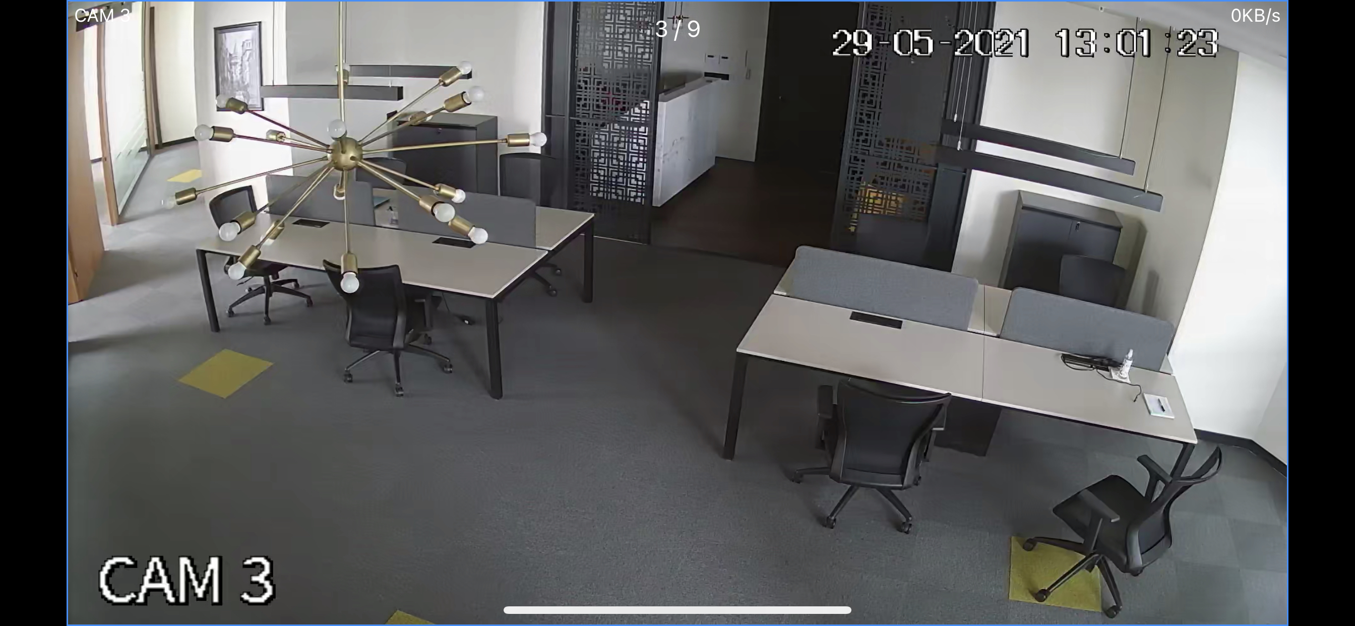

De Gülçin hanım için kurduğumuz Dahua HD kalitesini görselde sunuyoruz. Bizi tercih edenler daima kazanacaktır. İşimizi zamanında ve söz verdiğimiz gibi yapıyoruz. Tüm DH ailesine sağlıklı günler dileriz.
