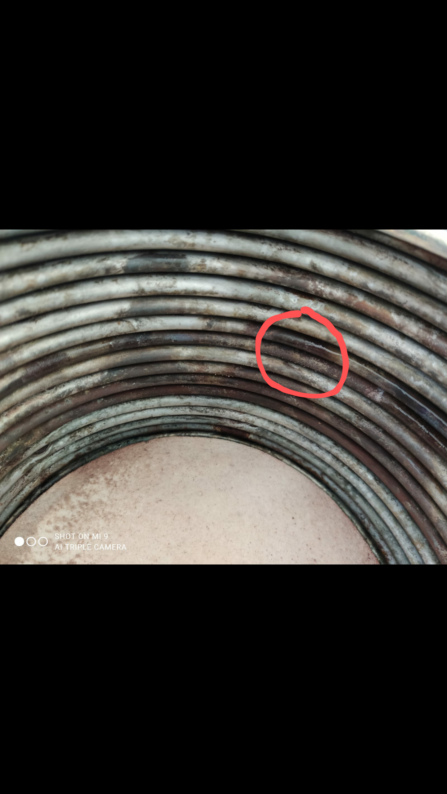

Merhaba arkadaşlar her ne kadar çelik eşanjör delinmez deseniz de 5 senede Ariston genus evo premix 30ff eşanjör delindi ve servis te çok acımasız 2800 lira ücret talep ediyor eşanjörün üretici ise fransız Sermeta firması başka 3 ariston kombimiz daha var 10 senelik ve onlarda tık yok eşanjörler pırıl pırıl , ne diyelim şans işi mi artık kime danıştıysam ustalar olarak herkes ilk defa bu eşanjörün delindini duyduk diye yorumlar fabrikasyon hatası mı anlamadım artık ıslak olan yerden günde 1,5 lirte su kaybediyor ve bar düşür durum bu arkadaşlar.Elinde 2 el ana eşanjör varsa talibim makul ücrete

Buradaki delinme nerede .o eşanjör kanalların diyor iseniz onlar delik değil .

delinme her halde iç tafta o ıslaklık olan yerden sürekli su sızıyor işte söküp detaylı bakacağım şimdilik böyle su ilave ederek günde bir sefer idare ediyoruz eşanjör bulana kadar ama 2600/2800 de para eşanjöre asla vermem 700/800 neyse de 2800 ne ya.

Sadece eşanjöre bakma yoğuşma giderinide kontrol et tıkanıklık var ise eşanjörün olduğu yanma odasına su birikir eşanjör yüzeyindeki yoğuşma suyu tahliye olamasa o bölümde birikir

Yoğuşma giderinin tıkanık olup olmadığını anlamak ister isen eşanjörün kapağın açık ise oraya birazcık su dök küçük bardak ile yalnız beyaz tuğla benzeri kısmı ıslatma yoğuşma giderine bak su çıkmıyor ise sorun vardır. Yoğuşma kabınıda unutma dolu olması n orayada çutuf doluyor

Kardeşim ben eşanjorden bahsediyorum ne alaka gider ile gider açık problem yok eşanjor delik işte sürekli su sızıyor oradan ıslaklığı görmediniz her halde benim öğrenmek istediğim argon kaynağı ile tamir edilir mi acep yarın nasipse sökeceğim bakalım sonuç ne olacak. < Resime gitmek için tıklayın >

Arkadaş istediğini yaparsın buna bir sözüm yok ben resimde sadece eşanjörün aralarının açık olduğunu görüyorum, delik olduğunu görsem resimde zaten gerek yok burda birşeyler yazmaya .Delik var ise kaynak ile sorunu halledebilirsin. Benim anlatmak istedim her yanma odasındaki i ıslaklık eşanjörün delik olduğu anlamına gelmez bunu anlattım .Gider ile alakası var yoğuşma suyu yanma odasından akıp gidiyor .kombini açtığında eşanjörün altından gidere giden boruyu takip et bacadan oraya akıyor < Resime gitmek için tıklayın > şimdi detaylı resmi indirip baktım burası ise evet sızıntı var kaynak olur lakin ilerde dbaşka kısımlarda da parlak verebilir bir hayli yıpranmış

Merhaba evet en iyisi düzgün 2 el bulana kadar böyle devam etmek , başa gelen çekilir işte bu arada mekanik bakımcıyım arıza bulma konusunda çok iyim ama bu alan yeni benim için arıza konusunda bakımları kendim yaparım kombilerin , çamaşır ve bulaşık makinesinin , ama bu sızıntı kötü argon yapılsa bile başka yerden patlama riski var işte , tavsiye etiğiniz kombi ustası da tamiri yok dedi durum bu.
