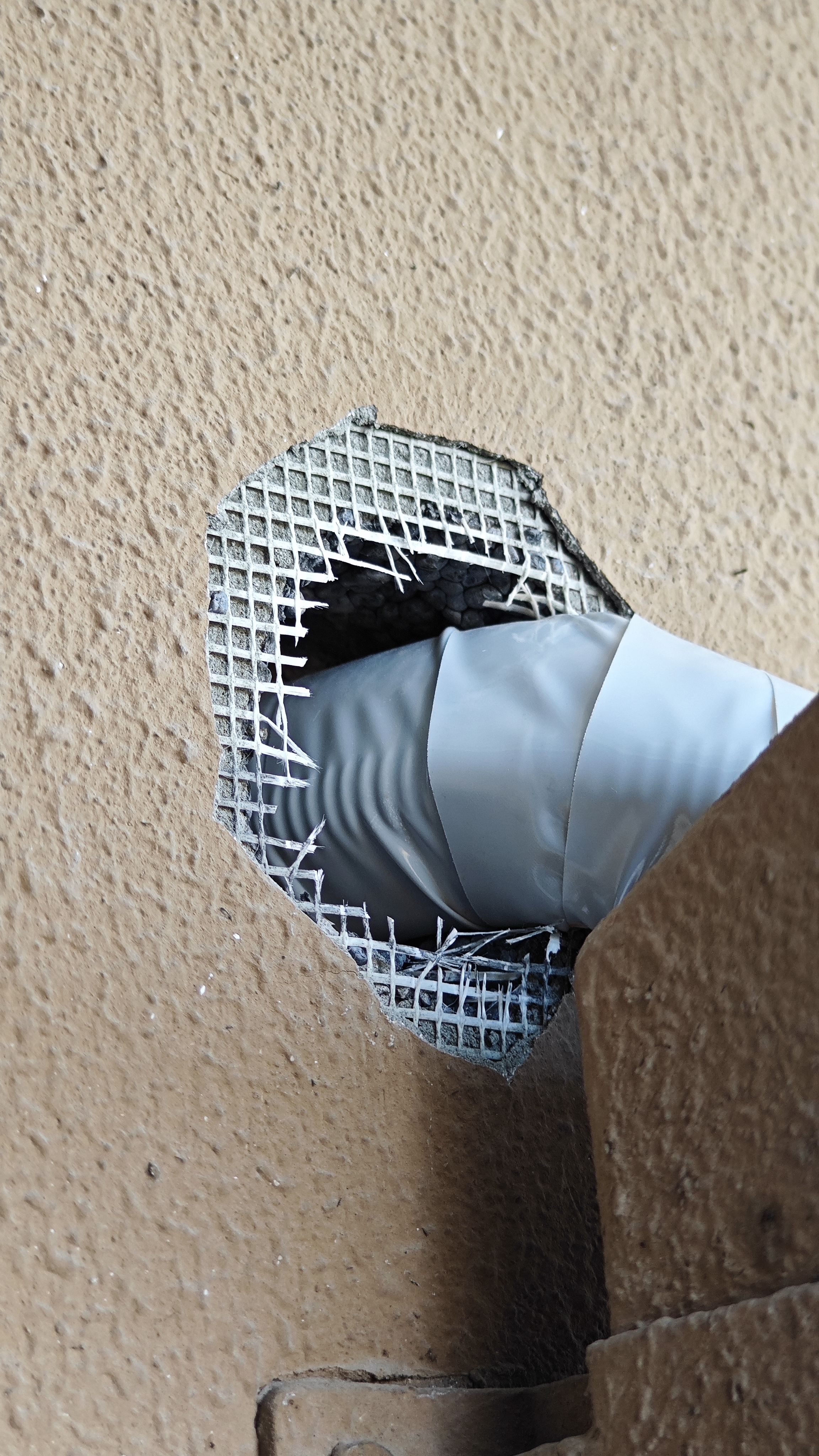

Bugün sabah Kaira Plus DTXR50KP klimanın kurulumunu Adana'dan Bursa'ya geçici gelen Gökhan Ablak-Gök Isıtma ve Soğutma yaptı.
Klima'yı elektrik hattını yapmadığımız için şimdilik test edemedim ama kurulum sorunsuz geçti ve kurulum sonrası 5 dakikalık bir testte soğuk ufledigini hissettik.
Vakumlama işlemini 10-15 dakika falan yaptılar.
Birkaç konu hariç genel olarak şu an için memnun kaldım.
Öncelikle, montaj sonrası borunun evin içinden çıkışı ve dış duvarında boruyu gizleyen hiçbir işlem yapılmadı. Sorduğum halde yapmadı. "Macun var ama 2 ay sonra çatlayıp dökülüyor o yüzden yapmadım." dedi. İç taraftaki deliği duvarda gizleyecek plastik bir aparatın kutuda olduğunu gördüm. Bunu kullanıp en azından içerideki deliği gizleyebilirlerdi ama yapmamışlar, onlar gittikten sonra gördüm arta kalan malzemeleri. Duvardaki deliği tam köşeden atmak yerine kenarlardan 7-8 cm boşluk bırakarak yapsaydı bu gizleyici aparat çok rahat yerine otururdu. Kendim duvardaki deliği büyütüp takmak için uğraştım ve her yeri sıfırdan kirletmek dışında bir işe yaramadı çünkü delik çok kenardaydı

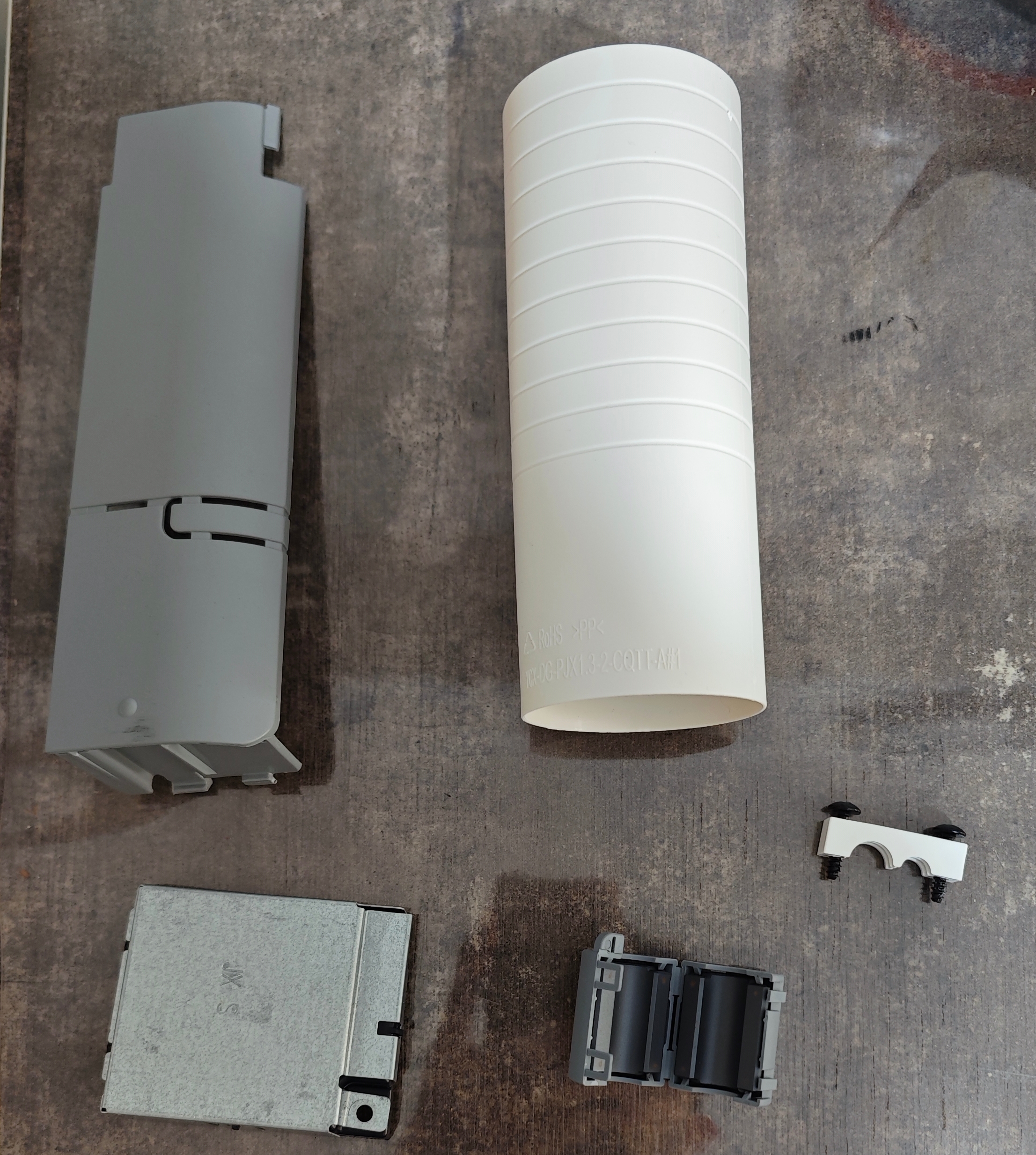

1. Foto 1'de gördüğünüz kurulum sonrası arta kalan malzemeler var. Bunlar önemli şeyler mi? Neden montajda kullanılmadı? Bilenlerin yorum yapmasını istiyorum. Bir tanesi içinden kablo geçecek kadar ortası boşluklu halka şeklinde mıknatıs var içinde Önemli bir parçaya benziyor ama anlamadım. Bunu özellikle merak ediyorum.
2. Foto 2 ve Foto 3 duvardaki bu delikleri en güzel şekilde nasıl kapatırım? Evde beyaz derz var. Derz ile kapatmak uygun olur mu? Veya köpük silikon alıp onu içine sıkıp üstüne mi derz dolgu yapmalı? Bir de kullanmayıp bıraktığı macun gibi malzeme var. Bunu mu kullanmalı yoksa?

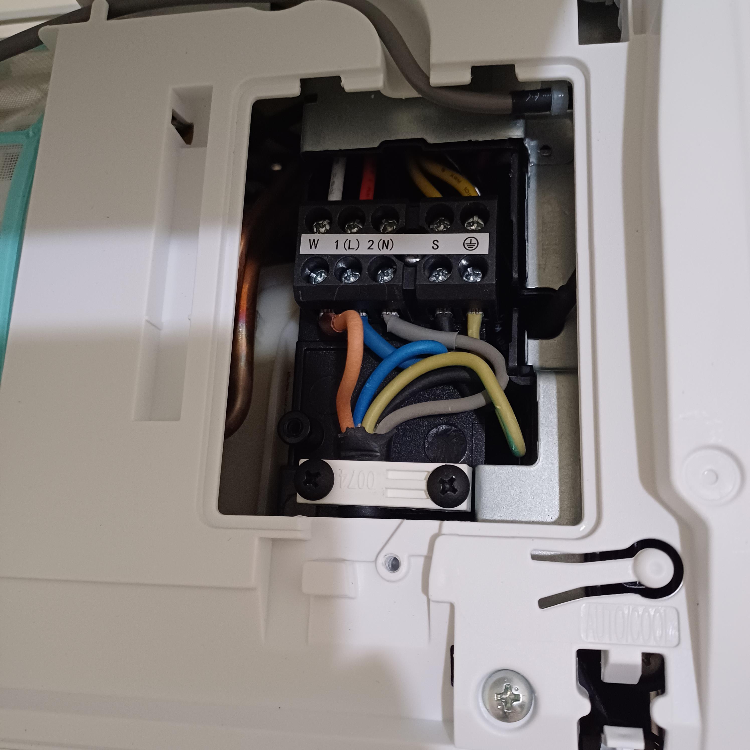

Hocam 1. Resimdeki beyaz iki vidalı plastik, iç ünite kablo tutacağı, bir ihtimal dış ünitede olabilir. Benim ustalarda dış üniteninkini takmamışlar bulamadım kayıp, ama dış üniteninki siyah diye biliyorum bir kontrol edin.
Kelepçe gibi olan kabloya takılan parazit önleyici.
3. Resimdeki ezik nerdeyse gördüğüm tüm dış ünitelerde var bendekindede var bir zararı yok diye biliyorum.
