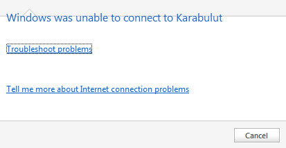

cep telefonundan wifi şifresini değiştirdim. şimdi şifre hatalı uyarısı yerine aşağıdaki hatayı alıyorum.
Bu mesajda bahsedilenler: @matai
12 yıl (1485 mesaj)
farklı bir tarayıcıda denedin mi?çözemezsen modemi fabrika ayarlarına getir.

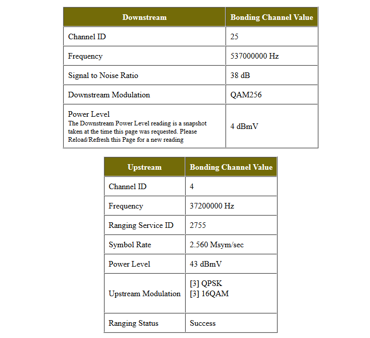

Geçen gün Uydunet'i ve yeni servislerini o kadar övdük ama 3 gündür yeni tarifeye geçirmeyi beceremediler, hala 10/1 Mbps hız alabiliyorum. (modemim Motorola SB6120, DOCSIS 3.0 destekli)
İki gündür 444 0 126'yı arıyorum, 50 Mbps 250 GB Ekosınırsız tarifede görünüyorsunuz, hız problemi varsa destek@uydunet.net'e mail atın diyorlar. Mail atıyorum, gece 00.00'dan sonra değişmesi lazım, değişmezse yarın tekrar arayın diyorlar. Kısır döngüye girdi bu durum. İşini ciddiyetle yapan bir tane firma olmaz mı ülkede...
Gece 00.00 dışında merkezden hızı değiştiremiyorlar mı anlamıyorum. Nedir bu başından savma merakı? Gece 00.00 olunca kendi kendine mi düzelecek problem? Başka zaman olsa gün ortasında "Doğum gününüz sebebiyle bir günlüğüne 100 Mbps kullanabilirsiniz" diyerek anında yeni config dosyası gönderebiliyorlar çünkü. 40 dakika önce problem düzelmediği için yarın gece 00.00'a kadar beklemek zorundayım şimdi, şaka gibi.
12 yıl (55 mesaj)
Adil kullanım kotasına online işlemlerden baktığım zaman kotayı aylar itibariyle gösteriyor. Mesela benim Uydunet başlangıç tarihim ayın altısı. Ayın altısına göre mi kotayı takip etmeliyim yoksa ayın 1-31 arası mı?
Z
12 yıl (68 mesaj)
http://192.168.100.1'de Signal bolumunde kac adet downstream kanali mevcut? Bence tarifen guncellenmis olabilir ama SB6120'ye attiklari config maalesef onu docsis 3.0 modunda calistiramiyor, haliyle 50Mbit de alamiyorsun. Kablolu test yaptiginda 30/4 gibi bir hiz aliyorsan tarifen guncellenmis. Birden fazla kanal oldugu halde hala 10/1'sen o zaman tarife ile ilgili sorun var demektir.
Kendi tecrubem, uydunet'i denemek icin yakin zamanda kullandigim tarifeyi guncelledim, bendeki sb6120'de kanal birlestirme yapmiyor. Uydunet sorunu modeme atiyor, belki vizyon'a yazilim guncellemesi yaptirmak lazim, tabi oyle bir sey varsa. Normalde kablo modemlerin guncellemesini kablo operatorleri uzaktan yapiyorlar. Ben bunlarla ugrasmaktansa netmaster modem almayi tercih ettim, henuz elime ulasmadi ama bu sorunun cozulecegini umuyorum.

Yok hocam Signal kısmında hala tek kanal görünüyor ve 10/1 hızı aşamıyorum, sanki eski tarifem hiç güncellenmemiş gibi. Channel Bonding yok şu an zaten mavi yanması gereken modem ışıkları yeşil yanıyor. Ben tarife değişikliği talebinde bulunduğumda aylardır mavi yanıyorlardı halbuki.
Düzenleme: Saat yine 00.00'ı geçti ve yine bir değişme yok. Ne söyleyeyim artık bilmiyorum.
