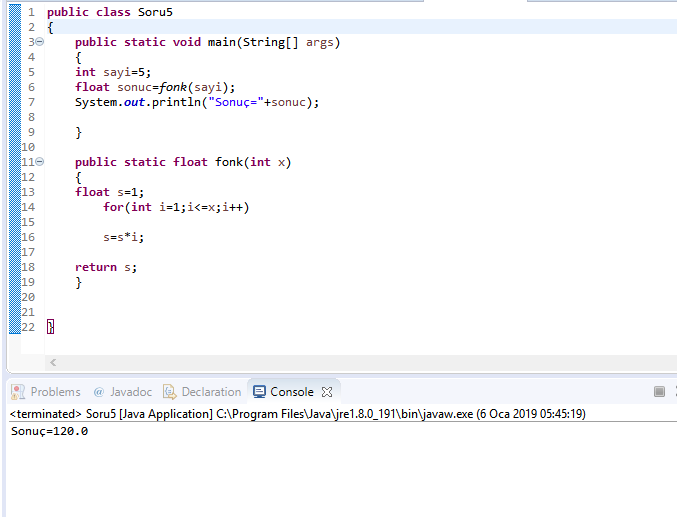

Java'da bu kod ne işe yarıyor?
7 yıl
Merhabalar.
Bu kodun mantığı nedir? Final sorusu ancak mantığını anlamak istiyorum?

Gayet basit. x! hesaplıyor. mainde de x için 5 denildiği için 5! = 120 hesaplar.

Bunu sağlayan fonk metodu mu ve orada hangi sayı varsa onun faktoriyelini mi hesaplayacak.

Evet fonksiyon metodunda x yerine sayiyi atip islemi yapiyor
Burada islemi yapan fonksiyon metodu

Arkadaş zaten cevaplamışlar,
Yalnız, for döngüsü içinde en sona 's' yi yazdıran bir satır koyarsan daha iyi anlayacaksın

Faktöryel, fibonacci dizisi gibi şeyleri özyinelemeli fonksiyonla da yazabilirsin:
public class Faktoryel {
public static void main(String[] args) {
int sayi = 5;
float sonuc = fakt(sayi);
System.out.println(Integer.toString(sayi)+ " faktoryeli = " + fakt(sayi));
// Recursive / özyinelemeli fonksiyon
public static float fakt(int sayi) {
if (sayi == 0) {return 1;}
else {return sayi * fakt(sayi - 1);}

5! i formül haline getirilmiş
