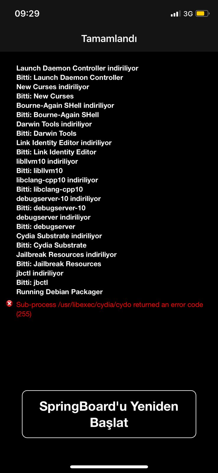

hocam merhaba, dediğiniz şekilde tekrardan jailbreak yaptım, cydia filan düzeldi ancak tweakler çalışmıyor, cydia'ya gelen güncellemeleri yapmaya çalıştığımda da bu hatayı veriyor, bilginiz var mıdır acaba?
Cydia'yı baştan kurdum, hiçbir repo yok, sadece BigBoss var, oradan bir şey kurmaya çalıştığımda da aynı hatayı veriyor
Bi çözüm buldum dene istersen.
"The Restore RootFS option in unc0ver did work. It took three tries, each time getting farther through the jailbreak process, but it finally worked. Good luck if you have the same issue!"
unc0ver ayarlardan yukarıdakileri seç tekrar bir dene. Sonucu yazarsan öğrenmiş oluruz.

Arkadaşlar araştırıp sorunu çözdüm, Uncover 4.0 versiyonu A11 Cihazlarla uyumsuz, Uncover 3.8.0 versiyonu ile tekrar Jailbreak yaptım ve her şey düzeldi, aynı sorunu yaşayan arkadaşların bilgisine
4.0.2 de ilk denemede gene 1. adımda aynı reboot yaptı tekrar açılınca sadece wifi kapatıp ayarların içinden reload daemons mu ne onu kapayıp yaptım ve oldu cydia da güzelce çalışıyor

bu arkadaşımızın dediği şekilde indirince oldu bende dostum
