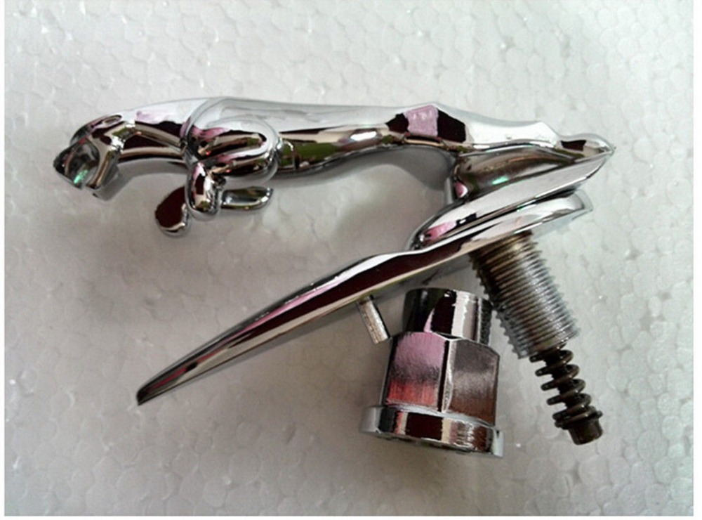

Benim kaput üzerinde metal Jaguar armasından yok. Yani orjinalinde yok.
Gerek yok diyordum ama dayanamadım, gittim şundan bi tane aldım Alexpress üzerinden, aşağıdaki satıcıdan.
http://www.aliexpress.com/item/117mm-Jaguar-3D-Hood-Ornament-Leaping-Cat-Sticker-Emblem-Fit-D-Type-XKE-S-Type-X/32663535160.html?spm=2114.13010608.0.57.TPD5pv
Şimdi iş geldi bunu monte ettirmeye.
Kaputu delip takacaklar değil mi bunu arkadaşlar?
Sıkıntılı iş, çok dikkatli ölçüp biçip takacak bir ustaya götürmem lazım bunu. Azıcık sağa veya azıcık sola taksa tüm keyfi kaçar arabanın. Milimetre ile ölçüp biçerek takmak lazım.
Daha önce yaptıran, taktıran var mı?
Aracı mahvetmem inşallah şunu yaptıracam diye..

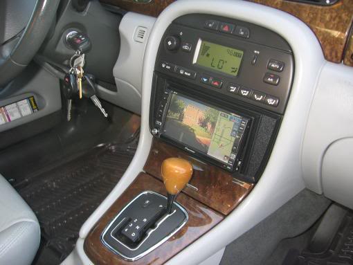

İlk defa bu arabaya yakışan bir yan sanayi radyo sistemi gördüm.
Şuradan ulaştım:http://www.jaguarforum.com/showthread.php?t=6266
Pioneer AVICN2 imiş sistem.
Diğerleri çok uyduruk duruyor, yakışmıyor ama bu hiç rahatsız etmedi gözümü.
Sen ne diyorsun?

önce kaput arması için evet orayı delecekler, çok zor bir olay değil,
yaptırdıktan sonra resimlerini paylaşırsan sevinirim.
orjinal jaguarın novigasyonlusu bile çok başarılı değil :) ama istersen şu modele bir bak
http://www.aliexpress.com/item/For-JAGUAR-S-Type-2001-2009-Radio-CD-DVD-Player-GPS-Navigation-System-Double-Din-Car/32371582398.html
uygulanmış halini bulamadım ama sanki bu tuşlu falan olması nedeni ile biraz daha düzgün durur gibi hissettim

1) "Kaput aslanı" / Leaper plastikten mamul, çok kötü bir kopyaydı
Ortaklar'da 500 liradan yüksek fiyatla satılan leaper'i 15 liralık plastik kopyasıyla değiştirmişler. İlk gördüğümde tek yapabildiğim kahkaha atmaktı, zira karşımda orjinalinin iki katı büyüklükte, şam şeytanı gibi bir heykel vardı.
http://ufak.link/XcaUC adresinden, satıcıya 10 kez "orjinal mi, metal malzemeden mi imal edilmiş" diye sorup 10 kez "evet" yanıtını aldım ve sipariş verdim. 28 dolar civarına, bedavadan biraz pahalı. Henüz elime geçmedi, bu hafta içi bekliyorum, geldiğinde fotoğraflarını paylaşacağım.

@ALBORZ hocam, kaput aslanı elime ulaştı. Orjinalinden farkı yok diyebilirim, birkaç aydır kullanıyorum, kaputu buradan tutarak açıp kapatıyorum, bana mısın demedi. Oldukça memnunum.
