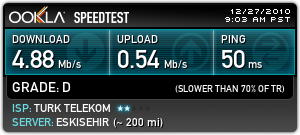

Bilgisayar başındaydım 18.50 de bağlantı gidip geldi. 19:00 a kadar speedtest sayfası bile açılamadı. 19:00 da tekrar gidip geldi. Şimdi normal. (Güzelyalı)
düzeltme: dl normal, UL:0.52Mbs
Durum bende de aynı. Bahsettiğiniz saatlerde aynı şeyler oldu. Şu an inanılmaz şekilde dalgalı. TürkNet testi 4-5Mbps arası indirme, 0.2-0.5Mbps gönderme sonuçları veriyor. Yurtdışı testleri ise 1-5Mbps arasında dalgalı. Yurtdışı pingler ve paket kayıpları felaket.

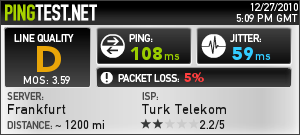

Bende 2 gündür kesilme yok sadece 19-21 saatleri arası hız dengesizliği var, o da 3,0 ile 4,8 arası değişiyor. Tabi bu aralıkta paket kayıpları da var. Geçen akşam saat 21 civarı pingtestte %10 paket kayıplarını gördüm.

Bu akşam testler önceki akşamlara nazaran iyi olsa da yine sorunlu. Ayrıntılarını vermeyeyim ama hala daha %5-%10 aralığında paket kaybı söz konusu. Hızda ciddi bir dalgalanma var, özellikle yurtdışı bağlantılarda. Şu an irc üstünden dosya indiriyorum hız 1-3Mbps arasında dalgalanıyor. Yurtiçi nispeten daha iyi. TürkNet-SpeedTest hız testlerinde böke'nin aldığı sonuçlara yakın sonuçlar alıyorum ama yurtiçinde. Yurtdışı testlerinde, indirme işlemindeki gibi 2-4Mbps arası dalgalanıyor.

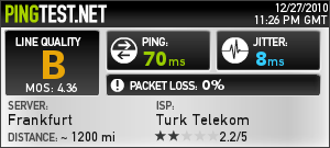

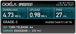

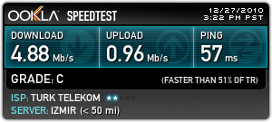

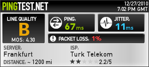

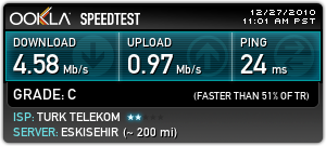

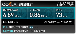

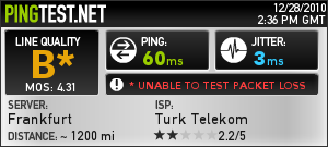

Saat 19:00-01:00 arası devam eden arızanın bıçak gibi kesildiği andaki test sonuçları. Yorumsuz...
