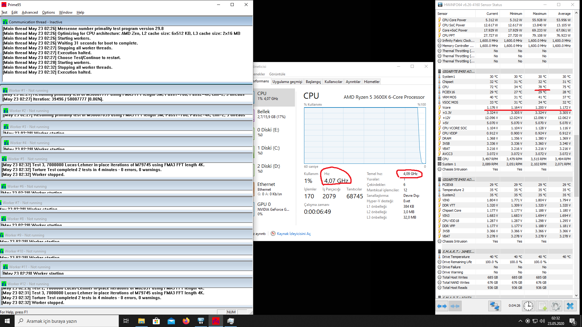

bir foto ekledim, doğru test mi yaptım bilmiyorum voltaj ve sıcaklık değerlerim gösteriyor. Bir yorumlar mısınız hocam. Bu test kendi kendine biten birşey mi ? Ben stop edene kadar sürekli devam eden birşey mi ? 8 dk yapmışım hata vs yok
Bu arada anakartım b450 aorus pro

Hata verdiğin de eğer işlemcilerden bir kaç tanesi durursa. Yeşil simge, kırmızıya döner. Yada işlemcinin sıcaklığı düşer. Veya voltaj yetersiz gelirse pc rest atar. Oradan anlayabilirsiniz. Onun harici siz stop edene kadar test sürer.
Şuan kaç voltaj ile kaç ghz de kullanıyorsunuz?
Edit: True.bhp nin prime testine bakın. Orada çekirdeklerden bir kaç tanesi durmuş. Dediğim gibi bu şekli de sorunlar olursa sistem stabil degil demektir.
@true.php Prime da hata vermiş arkadaşlar belirtmiş. Eğer hata verirse oyunlar da sorun da yaşamayabilirsiniz ama sistem bir anda kapanabilir. O yüzden stabilite önemli.
Ek olarak aidaya falan gerek yok. Onda hata vermeyip smallfft de patlayabiliyor.

Hocam testi bu şekilde başlatıyorum doğru demi ?
Değerler aşağıdaki gibidir. Aklıma takılan nokta görev yöneticisinden bakınca işlemci hızları farklı gözüküyor. İşaret yaptım.
Son olarak stok soğutucu ve işlemci çarpanı 41, voltaj +0,090v 4 dk lık testte 78 derece oldu en fazla. Değerleri yorumlar mısınız

En ağır olan test Smallest değil, Small olan. 2. Seçenek yani.

Arkadaşın dediği gibi small fft seçin. Veya çok ısınıyorsa, custom seçip size kısımlarını 1344 puan girin. Ama böyle yapınca yine stabilite yi test ediyor mu tam manası ile bilmiyorum. Bir kaç videoda ve dh de ki yorumlarda görmüştüm.
Test çalışırken çekirdekleri de kontrol edin. Hepsi %100 çalışması lazım.
İlginiz için teşekkür ederim
hocam dediğiniz gibi 2. seçenek ile test ettim voltajı +0,078 e düşürmüştüm 1 çekirdeği kapadı. Eski haline geri çektim yani +0,090v. 10 dk test sonuda işlemcim 84 derece oldu ve herhangi bir hata almadım.
Şu an stok soğutucu ile bu değerlerin gayet iyi olduğunu düşünüyorum. Kule tipi soğutucum geldiğinde frekans olarak nerelere çıkabileceğim deneyip yine paylaşırım. Yeni birşey daha öğrettiğiniz için teşekkür ederim. Çok sağolun. Saygılar

Güle güle kullanın.

Rica ederim hocam, stabiliteyi yakaladığınıza sevindim. Sorunsuz kullanın
