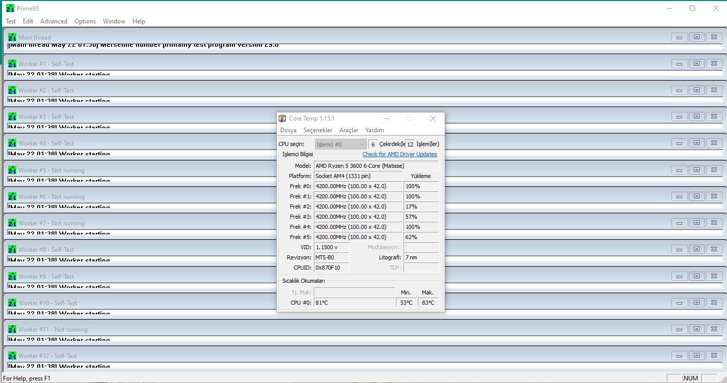

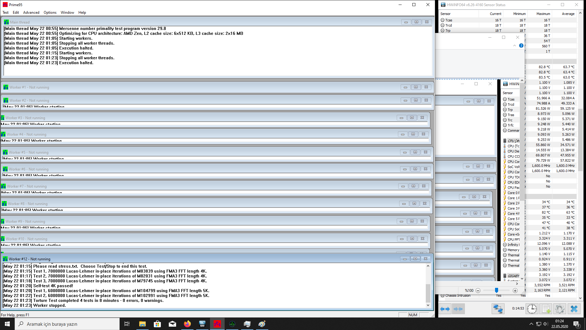

bir foto ekledim, doğru test mi yaptım bilmiyorum voltaj ve sıcaklık değerlerim gösteriyor. Bir yorumlar mısınız hocam. Bu test kendi kendine biten birşey mi ? Ben stop edene kadar sürekli devam eden birşey mi ? 8 dk yapmışım hata vs yok

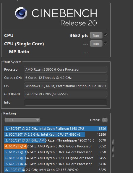

Yok hayır yapmadım ama o.c.c.t ve cinebenchi aşağıya ekledim.

hocam burada +5mv verin derken ne demek istediniz :)
testi 8 dk kadar çalıştırdım ve hata vs almadım, ilgili foto bir önceki postta var. Yorumlayabilir misiniz. Voltajı düşürüp yine deneme yapayım mı ?
Voltaj şu an +0,084
Bu mesajda bahsedilenler: @ahmettsezis
6 yıl (2206 mesaj)
Orijinalden alıntı: RmzBurak
Voltaj şu an +0,084
8 dakikada hata almadıysanız çok iyi, düşürmeye başlayabilirsiniz. Uzun süreler yapmak yerine 1-2dk yapıp hata alınca voltaj yükseltin ta ki hata almayana kadar(thread stopped working olmasın). Hata almayınca da +5 +10mv vermeniz yeterli olur. +5mv = 0,005v

Orijinalden alıntı: true.php
Şu an'a kadar kullanım esnasında herhangi bir kapanma,donma vb bir problem yaşamadım.
Prime95'de kapanıyorsa oyun esnasında verilen voltaj ile 4.2ghz frekansında çalışmadığı anlamına mı geliyor? yada bana günlük kullanımda oyun esnasında ne gibi problemler çıkartır? Varsayılan ayarlarda fan sesi sürekli azalıp artıyordu çok rahatsız ettiği için bu şekilde yaptım.
Siz söyledikten sonra 10-15 dk boyunca prime-95 small fft testinide yaptım. Kapanmadığına göre bir problem yoktur sanırım?
Alıntıları Göster
Prime95'de kapanmış threadiniz var. Stabil değil
