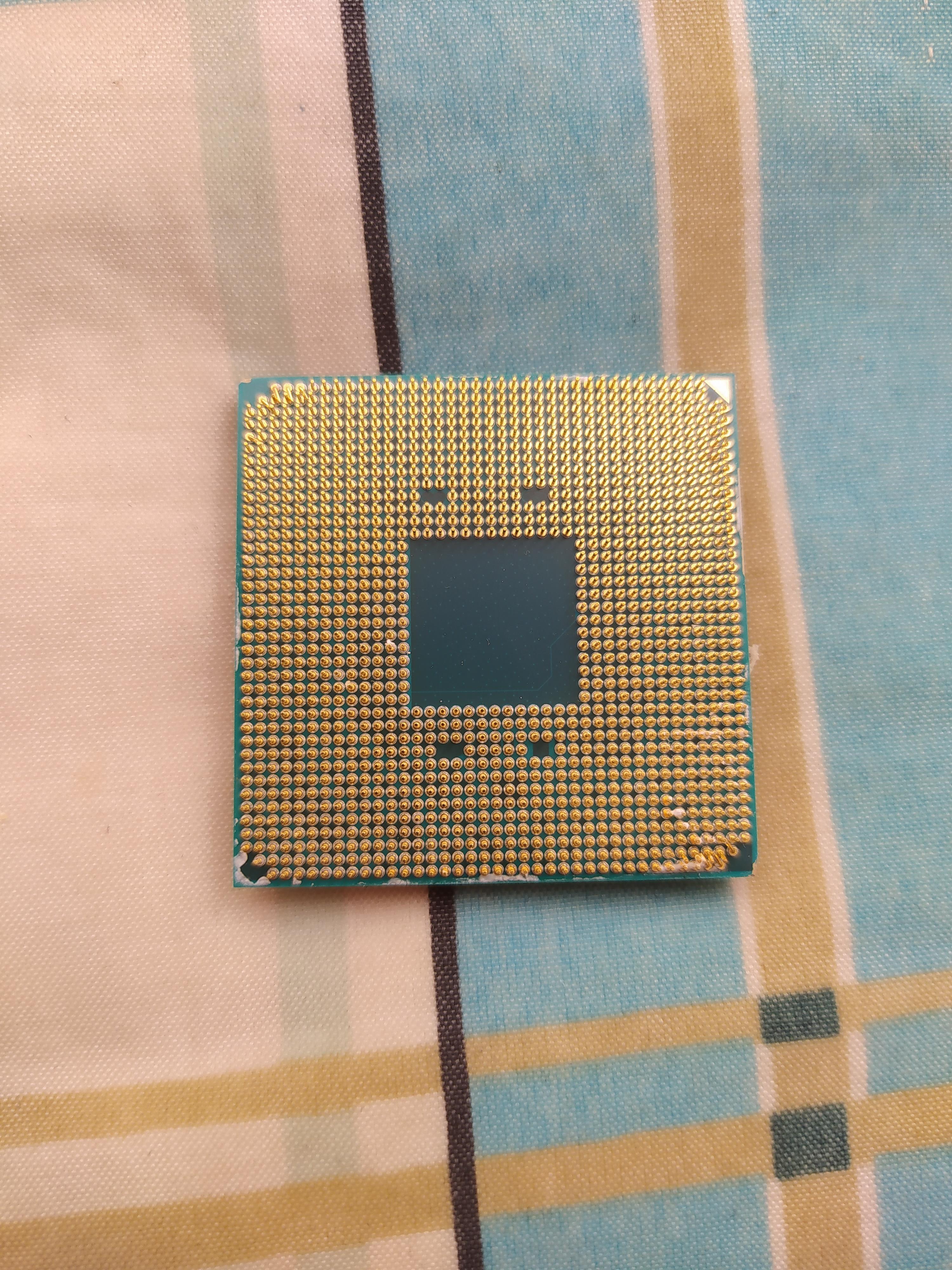

Merhabalar ben işlemcim ısındığı bazen de bu ısınmalardan dolayı oyundan atma yada bilgisayara reset atma gibi olaylar yaşadığım için termal macun aldım. Termal macunu değiştirirken işlemcinin kilit mekanizmasında bir sorun olduğundan olsa gerek soğutucu bloğu çıkarırken işlemci de beraberinde geldi. Sonra ince bir bıçakla ayırdım temizledim falan ama tekrar takacağımda anakartın arkasındaki vidaları tutan tırıvırı yerinden oynamış ondan sonra ben tekrar söktüğümde yine işlemcinin yapıştığını gördüm ve bu sefer ayırmak daha zor oldu ve bu sırada salak gibi pinleri yamulttum ve bu pinleri yaptırabileceğim bir yer arıyorum

pinler baya yamulmuş ince uçlu bir cımbız ile düzeltilir mikroskop varsa daha iyi olur, düzeltme yaparken çok fazla kastırmamak gerekiyor yavaş yavaş adım adım düzeltmek lazım yoksa komple ayrılıyor cpudan, ama core kısmına uzak olduğu için usta biri tarafından yeniden lehimlenebilir, core kısmına yakın olsa o havya veya sıcak havanın verdiği sıcaklık lehim eriyene kadar işlemci çekirdeklerini yakar ama köşelerde oldugu için sıkıntı olmaz fazla, mümkünse koparmadan düzeltmeye çalış ama ince cımbız vb yoksa elin de yatkın değilse hiç uğraşma kaş yapayım derken göz çıkarma doğru düzgün bir telefon/notebook servisine götür yapsınlar basit bi işlem aslında zor değil
Arkasındaki vidaları tutan tırıvırı yerinden oynamış ondan vida yuvası yok dolayısıyla yarım saattir boşuna çeviriyormuşum fakat vidalarda mı sıkıntı var diye çekerken işlemci yine elime geldi yani kilit mekanizması yalan olmuş fakat bu sefer hem termal macun bulaştı (hadi onu tinerle falan temizlensin) hemde pinleri yamulttum yani işlemci elime geldiği için yamulmadı soğutucu bloğa yapıştığı için çıkarmaya çalışırken baş parmağımın içiyle yamuldu. Termal macunu kasayı ilk aldığımda yani 3 sene önce toplayan teknikerler sıkmıştı 3 sene sorun çıkarmadığı için umursamadım @exeter hocam yazdım özelden
O iğneler yumuşaktır iğne ucunu kullanarak düzelir cımbız 05 uçnile düzelir tek harekette düzeltin çok kıpraştırmayın kopmaması için. Sokete tekrar düzgünce girebilirse iyice düzelir.

ne demek kardesim. dikkatli ol bi daha aman yamultma gördün işte ne kadar zor düzeldi.

hallettik arkadaş zaten ayırmış fanla işlemciyi yalnız bacakları bozmuş onlarıda düzelttik bi şekilde.
