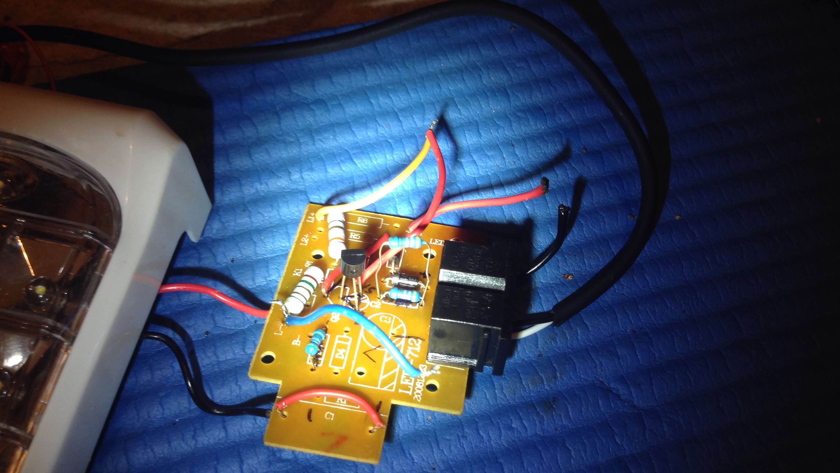

Sipariş verdim artık :) Bende lipo batarya yok ama olsun diğer pilleride şarj edebiliyor diye aldım. Özelliklede akü şarjı için. Hocam bizim devrede çok ciddi bir sıkıntımız var. Malzemeler geldi. Hepsini taktım ama enerji 5V versem bile ledler yanmaya devam ediyor sinir olmuş durumdayım. Boardda TR yi taktığım yer havya darbelerinden kavlamaya başladım. Tek tek baktım kısa devre varmı diye ama yok. Herşeyi aslına uygun yaptım. Kırmızı led sıkıntı çıkarıyordur diye onuda söktüm. Banamısın demiyor bir el at yahu sana foto atıyorum bak. TR yi her iki yöne çeviripte denedim. Senin çizimde anladığ küt olan tarafı bize bakan taraf ama banamısın demedi. LEdler yanık kalıyor kesmiyor.

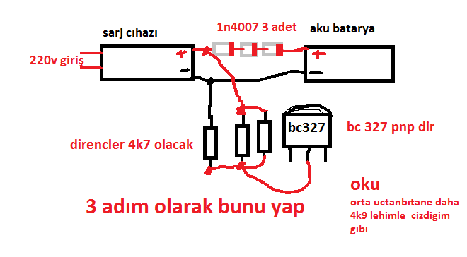

kardeşim sıkıntı yok ledler yanık kalıyorsa 4k9 artıdan gelen ıletıme az geldıgı ıcındı senın yapman gereken sımdı
tr nın orta bacağından sarj devresının artısına bağladığımız 4k9 ıkı tane yapmak yanı pararlel yanına bıtane daha lehımle bak ledler sönecek ok

tryı ters çevirme yakabılırsın
sarj cıhazı ve tr orta ayağına resımdekı gıbı 4k9 lehımle bıtane daha ok

Hocam dediğini yaptım ama bana mısın demiyor ışıl ışıl yanıyor biraz daha silikleşti ama, neden böyle yapıyor elli kez söktüm TR yi kısa devre olmadığına eminim çünkü enerji yokken kontrol yaptım tek tek. Senin yaptığın devrede bu sistem çalışıyor mu? Benim istediğim elektrik 5V gelince ledleri söndürsün. + ya giden iki paralel direnç 1.77 K ölçtüm multimetre ile. tek başına ölçünde 5K ohm gösteriyor bak böyle yaptım.

yok doğru almışsın dedıgım gıbı 4k9 yanına bıtane daha yaptınmı yapınca sondu demı ledler sarjı takınca ?

Yok daha sönükleşti ama sönmedi. Bende şöyle yaptım senin istediğin o 4K9 lardan 10'ar tane almıştım ya 2 sini kullanmıştım. Şimdi birini daha kullandırdın. Bir tanesini daha açıktan tellerine değdirdim ne olacak diye neredeyse tam sönük oldu ama dahada kısıldı yani 3 ü paralelken. Aslında benim sana sormaya çalıştığım neye göre bu 4K9 direnç taktım. Misal direnç mirenç koymadan direk versek orta bacağa kapatmaz mıydı? Şimdi sen elektrpniği biliyorsun ama bilmeyen için anlamak zor. DEvrenin o kısmını hala anlamış değilim. Çünkü neden 4K9 olduğunu bilmiyorum birde neden iki tane tek yetmiyor muydu? iki özdeş direncin bir anlamımı var? Kafamda çılgın sorular :) hocam aldığım iki vatlık zayıf dirençlerden tek bir tane mi atsak. Benim anladığım direnci düşürmemiz gerekiyor. Direnç düştükçe sönüyor. Öbür taraftaki 4K9 direnç ne yapıyor halinden memnun mu niye taktık onu oraya onuda bilmiyorum çalışsında şu ışıldak :)

simdi devre benım elımde olsa mantığını hemen çözer yaparım ama senın elınde ben gormeyınce sadece bılgı aktarımı yapuyorum sana
sımdı o ledlerın sonmesı ıcın o ıkılı yaptığımız dırencın omajını dahada dusurmemız lazım sen bana dasen kı hocam benım elımde su dırencler var bende sana dıcem kı sunu tak
ama senın bılgı sevıyen daha o düzeyde olmadığı ıcın ben sana deneme yanılme hemde kendının ogrenmesı ıcın denemeler yaptırıyorum
ama bılgı sahıbı olsaydın san asunu derdım ozaman oraya 1 k tak o kı ırencı sok yerıne 1 k tak derdım
varsa elınde o ıkı dırencı sok 1k tak bakalım ne olacak tam sonecekmı letler tam sönmezse 670r tak mutlaka aradaki gerılım bolunmesının olduğu degerı yakalayacaksın ok

simdi mantık soyle 4k9 dan gelen artıdan gelen akım cok olduğu ıcın 4k9 yetersız geldı
ıkıtane tak dedım ozaman ne oldu 4k9lar 2k4 oldular ama sen tam sonmedı dedım bıtanede degdırdım dedın yıne sonuk dedın demı
burda ya bataryadan gerıye artı gecısı var yada sarjın akısı fazla bunun ıcın napıyoz denemeye devam 1 atak bakalım nasıl olacak ok

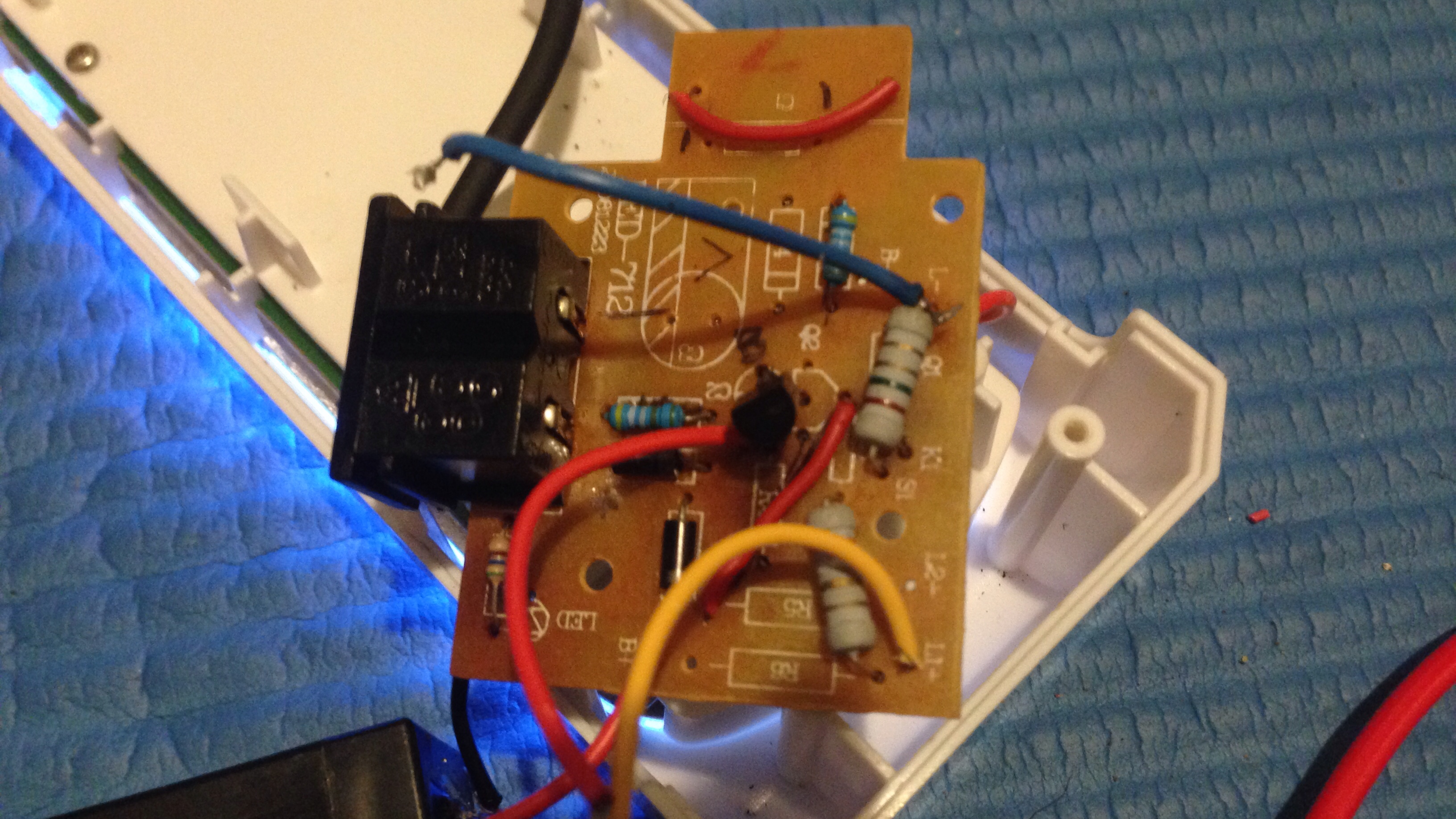

Hocam bataryayı sistemden komple söküp deneme yapıyorum şu an. Sök tak uçları kötü oluyor diye. Şu an 5V veriyorum ledler tam olmasada yarı yanık. Dediğin gibi iki paralel 4.9 var orada. Dışardan bir tane daha değdirince iyice sönükleşti ama yinede yanıyordu. 1K istemediğin kadar direnç var elimde :) takayım 1K birde öyle deniyelim. Batary iptal şu aşamada bilerek takmıyorum. Batarya ilede değişmiyor sonuç zaten. Ahatarıda iptal ettim bir kademeyi direkt lehimleyerk kumanda ediyorum. kırmızı ledde iptal. Test yaptığım için.

neden 4k7 demısım 4k7 trnın ıletıme gectıgı tam doyuma vardığı bır degerdır 5 v ta 2k2 ile 5k ya kadar kullanılabılır bu senın yaptığın devreye bağlı
ılk basta 2 ka deseydım belkıde tr yanacaktı demı bılemezdım ben senın elındekı devreyı anlatabıldımmı
onun ıcın en yüksek olan dan bık tık aşağıda olan dırencle başladık
tr ye dirençsiz baseye voltaj uygulanmaz anında yakar tr yı o trnın maksımum calıstıgı base ayağı 6 v tur ama akımı cok dusuktur diren akımını sınırlamak ıcındır

Hocam 1K Ohm işimizi gördü kesti led ışığını yalnız kırmızı ledi ya bozdum ya da bir tuaflık var söktüğüm yere takıyorum yanmıyorum. Taktığım yerde bir garip artısı eksisi aynı yere oturuyor gibi tabiki imkansız öyle birşeyde nerden söktüysem oraya taktım gibi orjinal devre fotolarına bakacağım şimdi tek sıkıntımız kırmızı led. :)
