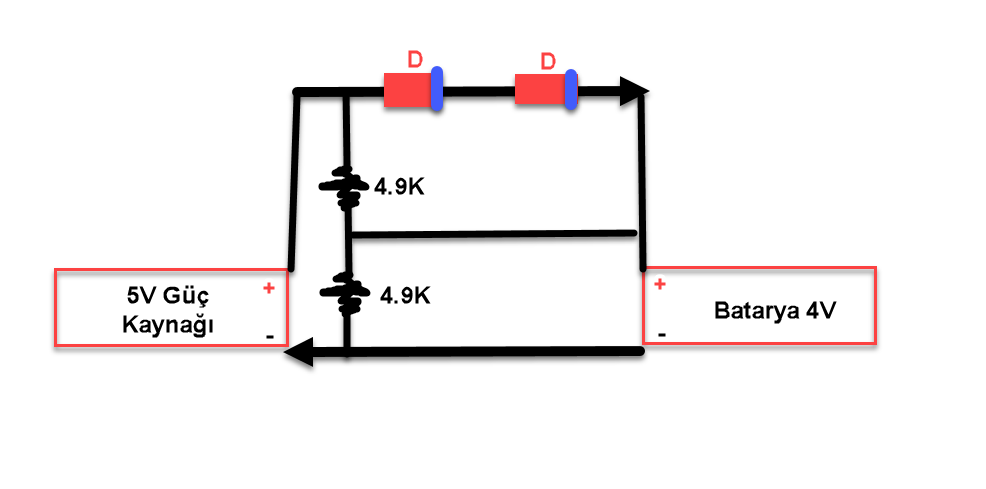

Hocam peşpeşe çok soru sordum ama anlamaya çalışıyorum kusura bakma :) Senin devrede tek anlayamadığım nokta TR Aküye basarken aldığı durum. Sanırım benim şu şekildeki gibi oluyor. Burda oraya koydurduğun 4.9K lık dirençlerin espisi akım oluşturup aküye basmak mı? Diyotlar gerilimi düşürüyor o iki dirençte paralel bağlı olup akım mı oluşturuyor. Burası biraz karışık geldi öbür tarafları basit anladım oraları. 3 yollu valf gibi çalışıyor Transistör dediğiniz şey. Suyu (akımı) bir kapıdan diğerine açıyor. Ama en can alıcı nokta bu 4.9K lık dirençler benim tahminim dirençle akım oluşturuyorsun herhalde. Aküye basmak için. Bu akımı nasıl ölçebilirim. Multimetre ile daha henüz hiç akım ölçemedim de :) Hep kıvılcım çıkarttırıp durdum probu erittim bir gün aküyle oynarken :) Bu multimetrenin akım ölçüm kısmını henüz kullanmak nasip olmadı.
Bu mesajda bahsedilenler: @japon_japon
8 yıl
slm o 4k9 lar akü sarjıyla hıc alakası yok :)
o direnç ve tr sadece sen adaptörü sarja takınca ledlere giden elektırıg kesıyor
onu san aanlatmıstım aslında bı oncekı yazıda anlaman ıcın
ama ben bıdaha anlata yım
tr pnp olduğu ıcın artı kutupta çalışıyor ve eksı kutup ıle ıletime geceyor
yanı eksıyı verdıkya 4k9 la acık suan ıcınden akım gecıyor
vanayı acınca ıcınden su geçeyomus gıbı dusun
ama sen sarj aletını fışe takınca sardan aldığımız artı kutuptan alıyoruz kı tr yı sondursun dıye
kapatsın dıye
vanadan gecen suyu kapatıyoruz su akmıyor
buda ledlerı sonduruyor
olay bu sadece umarım anlatabılmısımdır

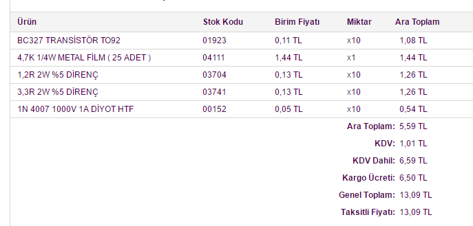

bak sen yıne dirençleri yanlış almışsın heheheh
orjınal devrede bırtanesı 15R YANI ONBEŞ OHOM diğeri 39r otuzdokuz ohom
sen almışsın 1,2 r ve 3 r aslında alman gereken 15R VE 47R Olabılrdı
yanı eskılerı kullanmaya devam ok yenılerı kullama ...
