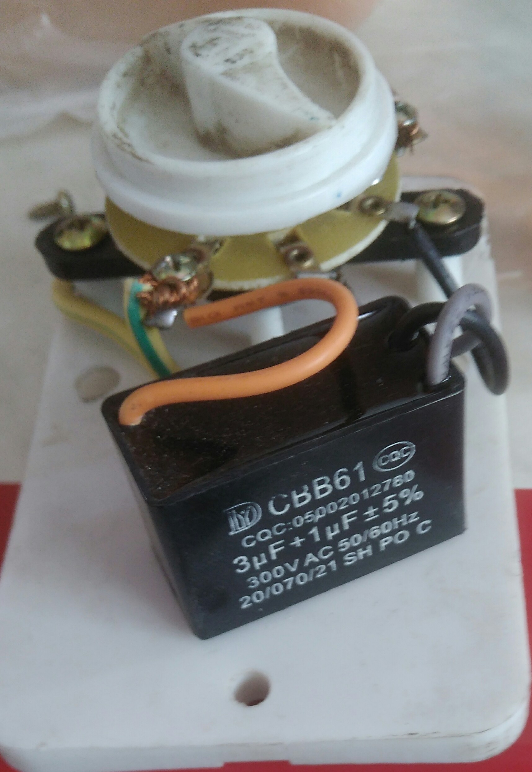

Üzerindeki 1.5uf yi taktım çalıştı ,,,,
Anahtar yerini söktüm, elimdeki 105 400v u uyguladım, çıt yok, diğer 105 250v u denedim, yok.
Aklıma 100w amfinin çıkışına bağlanan 5w 0.47 direnç geldi, 100w çıkış veren taş direnç, 50w vantilatöre yeter zaarrr dedim, bağladım,, hız düşmedi.
100 ohm bağladım,, hız yine hızlı,, 200 ohm bağladım,, çok hafif düşüm oldu,, 470ohm 10w bana yeter gibi ama,, kondansatör niye tepki vermedi,, onu anlamadım,

Halamların atölyesinde çalışmayan 3 kademeli tavan vantilatörünün harici komütatörüne bakmak istedim,,,
Sizin uygulamanizı gördüm ,,,
3uf,,, 1.5uf ve drek yönlendirme yaparak, vantilatör hız ayarı yapılmış oluyor ,,,
Bendeki 105 kodlu 1 uf sıradan psu vs devre girişlerindeki küçük kondansatör acaba ondanmı yapamadım,

Düğmede temas sorunu olabilir mi?
Bir de çok eski vantilatörse benim aklıma direk yağlama geliyor. 90 numarayım ya, illa yağlayacağım. Açıkçası sorununun tam olarak ne olduğunu anlayabilmek için dikkatlice muayene etmek gerekiyor. Uzaktan net birşey söylemem zor.
O PSU kapasitörlerinin voltaj dayanımı yüksek oluyor biliyorsunuz. Vantilatör üreticisi istese damla çip de bağlayabilir ama sağlam olsun diye taktığı o üç uçlu blok kondansatörler şikayetlere bakılırsa daha çabuk bozuluyor. Ben evimdeki vantilatöre seri damla tip kondansatör bağladım nerdeyse 5. senesi oldu maaşallahı var.
Dediğim gibi göbek sıkışması durumunda kondansatörün sınırladığı akım zayıf geliyordur çevimiyordur, bir ihtimal tahminim bu...

Her yaptığımi açık açık yazıyorum, oldu veya olmadı kısa açıklamalar basit kalır,, garip şeylerde deniyebiliyorum, komik gelebiliyor

Uygulamalarınız doğru. Komik bir durum yok. Yukarıda gülmemin nedeni benimle yar yar yarışıp sonunda benim dediğim doğru çıkınca ortadan kaybolan birisi var. Mesajınızdan evvel de öyle oldu. Sizde beni destekleyen mesaj yazınca güldüm.
Valtilatör elle rahat dönüyor mu bir muayene edin. Mesela döndürüp bırakınca uzuuun uzun dönüyor mu. Sonra dönerken hışırtıya benzer sürtünme sesi yoğun gelmemeli. Tamam rahat dönüyors sıkıntı ya kondansatör devresinde, anahtarda ya da bobinlerdedir.

Eveett, bugün çarşıya gittim, bir adet 1,5uf,,, bir adette 3uf aldım,
1,5 uf denedim, zayıf geldi,,,
3 uf denedim, 3. kademe 1. kademe gibi çalışıyor,,, 2. kademe ise tam istediğim gibi, esinti var ses yok,,,
Vantilatör 1 kademede hızlı dönüyor diye, rahatsız olup, çalıştırmayıp,,,, 100 km yol gidiyordum, yayla dağ esintisi için.
Teşekkürler sağolun

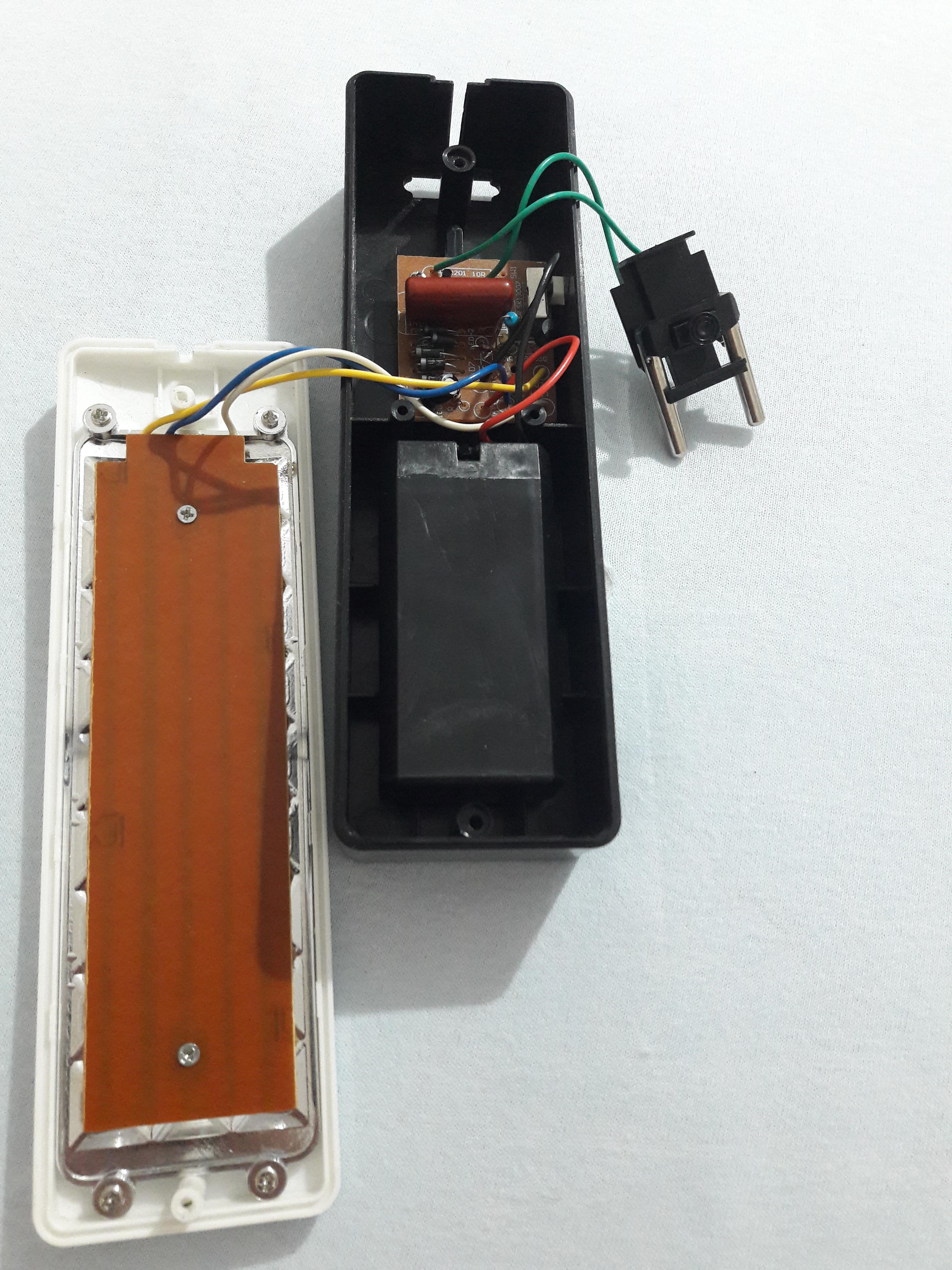

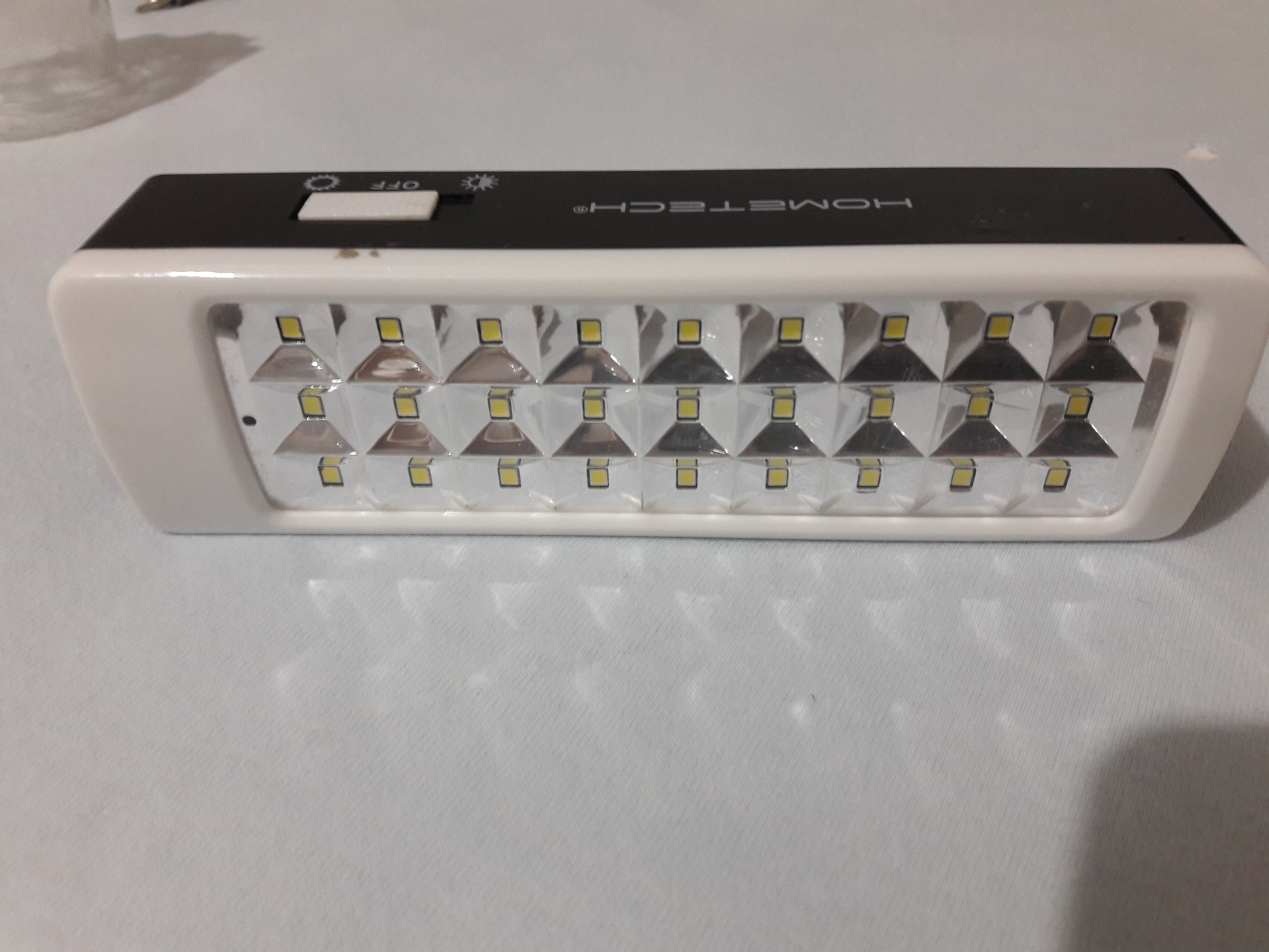

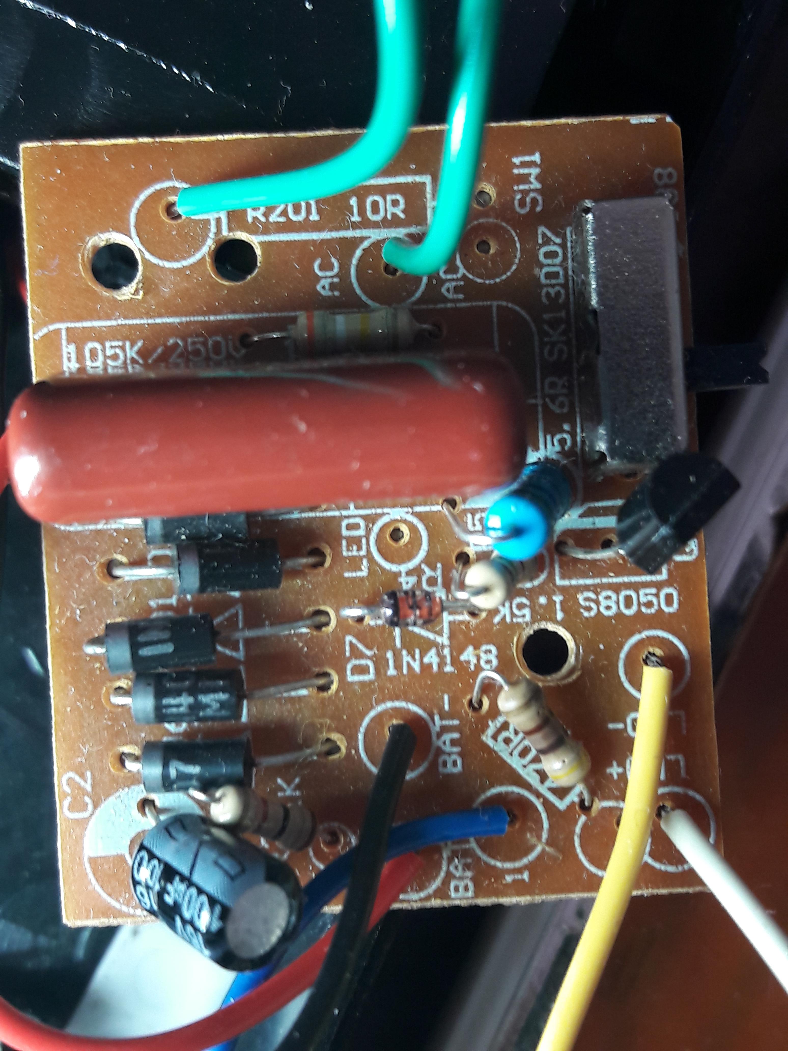

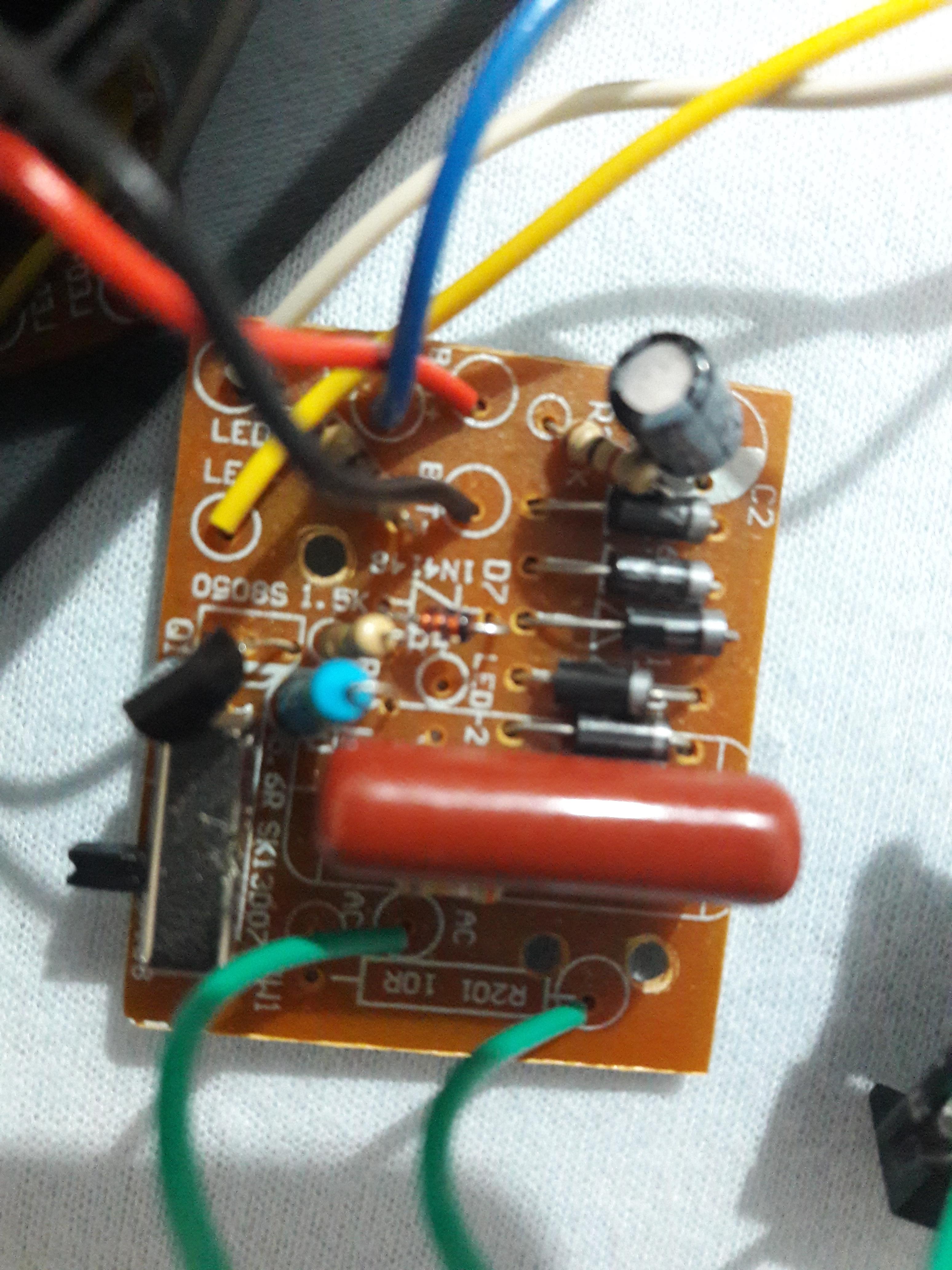

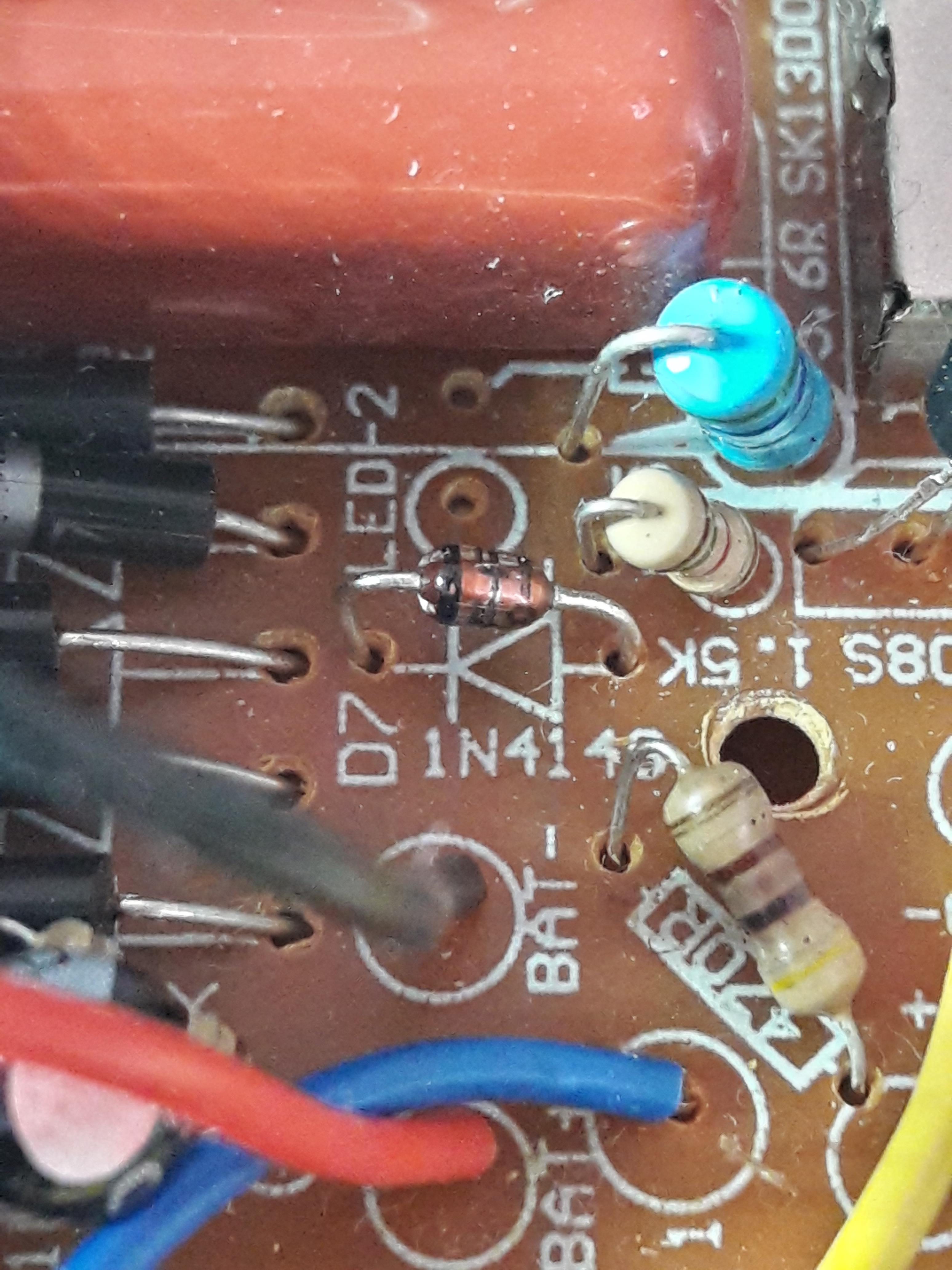

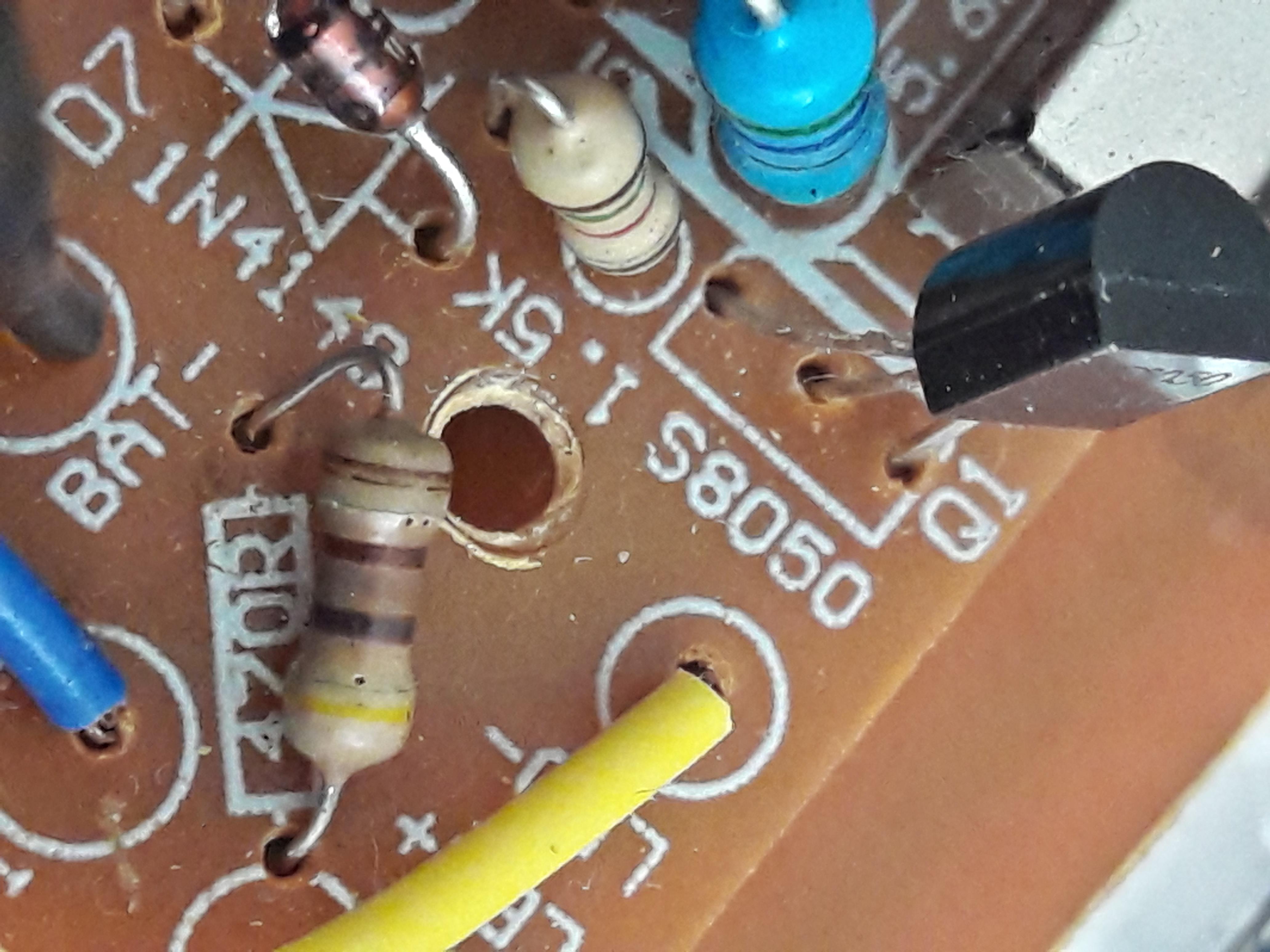

Fotoğraflarda görülen Hometech marka ledli ışıldağımın şarjlı pilleri bitik durumda. Çünkü uzun süre şarj etsem de ledleri dakikalar süre yakabiliyor. Madem piller bitik, ben de ışıldağı gece lambasına çevireyim istedim. Fakat ışıldak prizde iken ledler yanmıyor. Prize takdığımda ledlerin yanmasını nasıl sağlarım? Eğer bu mümkün değilse, evde bulunan telefon şarj aletlerini ledleri yakmak için kullanabilir miyim? Elektrik işlerinden iyi anlarım, fakat elektronik işlerinden yeterince anladığımı söyleyemem. Cevabınız için şimdiden teşekkürler
< Resime gitmek için tıklayın >.

Hemen cevapladığınız için teşekkürler... Devrelerin de fotoğrafını göndermiştim, ama demek ki henüz tam görünmüyor. Fotoğraflar tam görünür olduğunda devreyi de görebilirsiniz. Müsait olduğunuzda vaktinizi ayırırsanız sevinirim...

Merhabalar tekrar.
Tüm yazdıklarımı iptal edelim. Vakit kısıtlı olunca akil yorum yazamadım kusura bakmayın.
O ışıldak anladığım kadarıyla sağlam. Uygun bir akü satın alarak kullanmaya devam etmeniz en sağlıklı karar olur. Eğer o aküden bulamıyorsanız, üzerinde yazan gerilime uygun pil seti de uydurabiliriz. Yaşadığınız yerde elektronikçi varsa, birkaç adet şarjlı pil ve pil yuvası satın alarak o cihaza takabiliriz (akü bulamazsak). Sonra o elektronik kartta kırmızı renkte bir parça var büyük, ona kondansatör diyoruz. Onu da değiştirebiliriz.
Siz olur deyin, ona göre devam edelim.
Kolay gelsin.
Not: Piller pahalıdır birazhttps://urun.n11.com/sarj-edilebilen-pil/gp-recykopro-hazir-sarjli-pil-ni-mh-aa-2000mah-sarjli-kalem-pi-P203323968?gclid=EAIaIQobChMIroepk8WK5AIV1KiaCh243QiuEAQYBiABEgJyevD_BwE&gclsrc=aw.ds
bu pili rastgele seçtim pahalı değil değer derseniz olur. Ama siz akü bulmaya çalışın üstünden söküp parçacıları gezin. Kondansatör de alacaksınız 330nF-400V kutupsuz olacak.

İlginiz ve cevabınız için tekrar teşekkür ederim. Bu ışıldağı oğlum için masa tepe çalışma lambası veya koridor için gece lambası olarak kullanmak istiyorum. Öncelikle üzerindeki kart ile yakılmak için kartta modifikasyon nasıl yapılabilir. Fakat karta daha yakından baktığımda 470 ohm direncin durumunu, fotoğrafta görüldüğü gibi, pek iyi görmedim, ama emin olamadım. Bu direnç herhalde ledleri koruma amaçlı. Bu direnç yandı ise diğer elemanların akıbeti de ne olur bilemiyorum. Bu haliyle kart amaca uygun modifiye kabul eder mi? Etmezse, evde bulunan telefon şarj cihazlarını kullanarak sadece ledleri kullanarak çalışma lambası veya gece lambasına çevirebilir miyim? Bu arada emniyetli bir sonuç için şarj cihazının gerilim ve akım değerleri hangi sınırlarda olmalı... Teşekkürler...

Hatta 1N4148 diyodun görünüşü de vahim gibi....

Merhbalar.
Evet iletilerinize baktım. Fotoları da gördüm. Cİhazın bir ayağı çukurda görünüyor. Aslında çok doğal birşey bu. Çünkü 220V girişindeki kırmızı renkli kondansatörün değeri çok büyük, devreye de yüksek güç basıyor. Elemanlar da 220V altında üzerlerinden geçen ampere dayanmayıp aşırı ısınıyor.
O sıkıntılı elemanları yenileriyle değiştirir, Hatta o 47 Ohmu 1Watt olanla değiştirir
Bahsettiğim kondansatör yerine 330nF ya da 480nF takarsanız,
sorun kısmen çözülmüş olacaktır. Akülerin dolma süresi uzar, ama daha güvenli ve doğru iş yapılmış olunur.
Ben yeni akü ve bir iki parça değişimiyle o cihazı adam etmeniz konusunda ısrarcıyım. Şayet değişiklik yapmak istiyorsanız, basit telefon adaptörü ya da piyasada satılan adaptörler ile deneme yapabiliriz.
Siz o büyük kırmızı parçanın üzerine yazan değerleri bir okur musunuz onu öğrenip ona göre kapasite söylemem daha uygun olacak.
