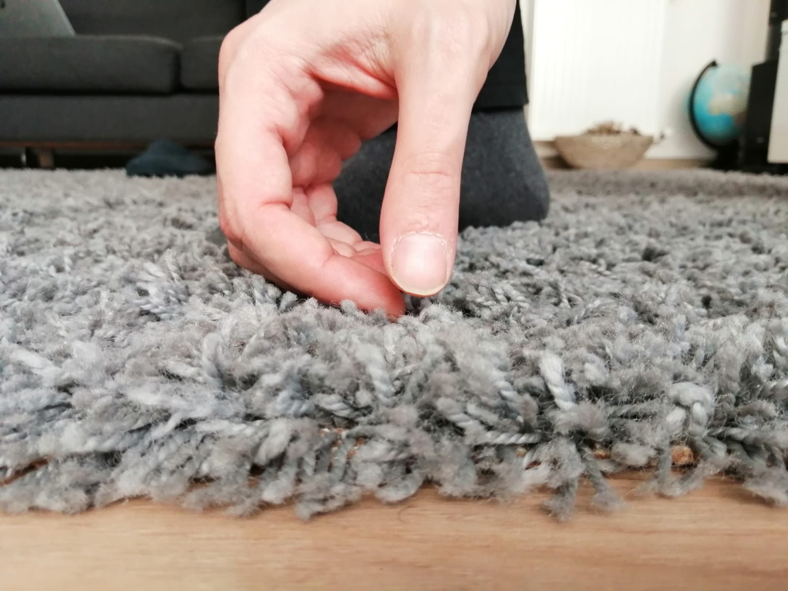

<p class="ql-align-justify">4.1       Evimizdeki halı kalın, robot halıya çıkarken halıyı yukarı kaldırıyor ve inatla halının üzerinden geçmek istediği için düşme algılayıcı cliff sensörler devreye girip yeni bir yere koyun hatası veriyor ve robot halıya rahat çıkamıyordu. Sadece belli başlı noktalarından punduna getirince çıkıyordu ama bu verimsiz çalışmasına neden oluyordu. Cliff sensörlerini beyaz kâğıt ile kapattıktan sonra halının her noktasından rahat rahat çıkabiliyor.</p><p class="ql-align-justify">

Yukarıda bahsettiğim halı da bu, sanırım Shaggy diye geçiyor.

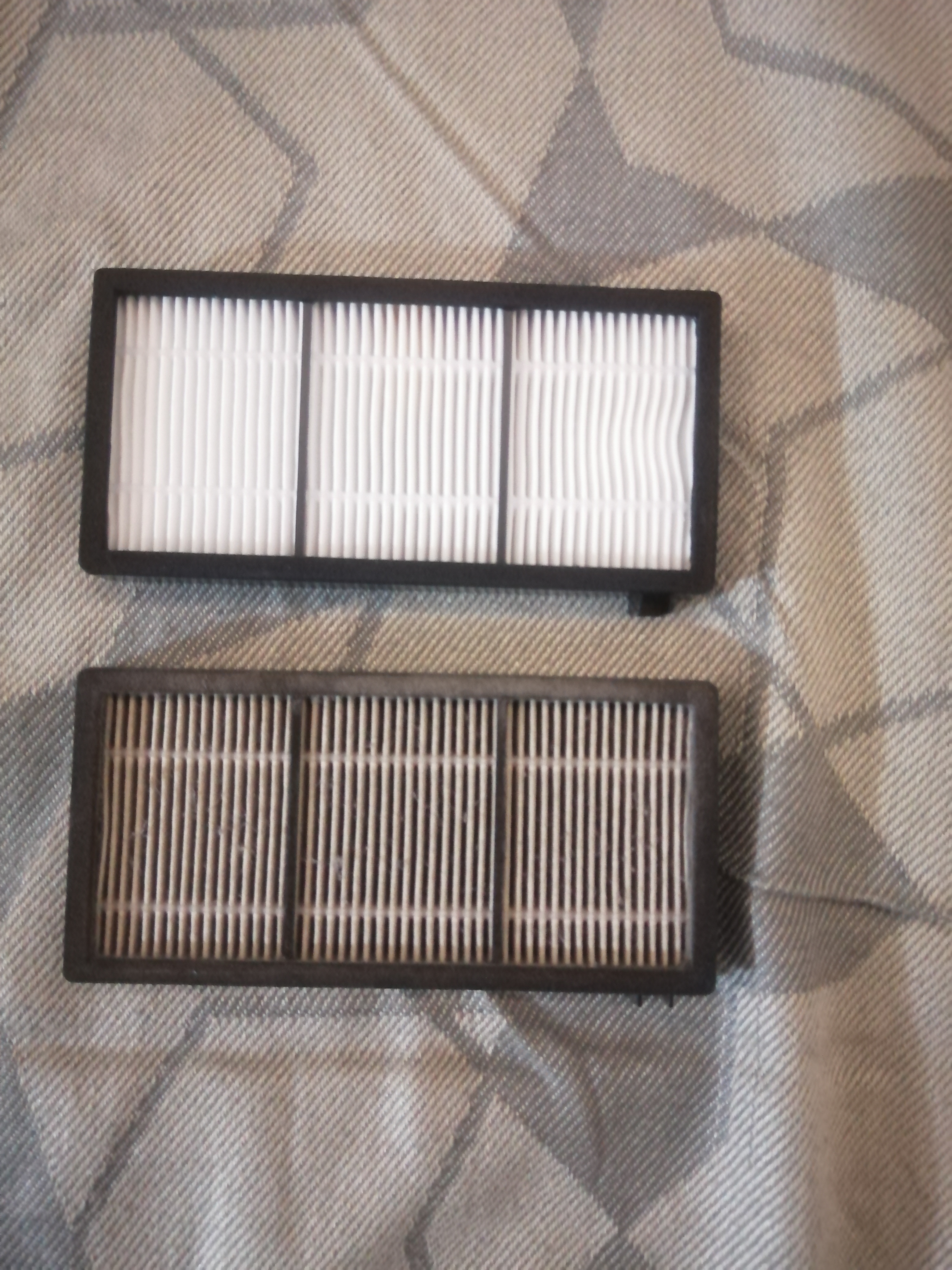

Ben 9-10 aydır kullanıyoruz ve daha hiç ıslak ya da nemli bez ile robotu temizlemedik. Bu doğru mu, eksik mi?
iRobot Roomba 9XX serisi özelinde;
  • Nemli bez ile hangi parça ya da bölümleri temizlemeliyim?
  • Kuru bez ile hangi parça ya da bölümleri temizlemeliyim?
  • HEPA filtre temizliği nasıl yapılmalı?
Teşekkürler.
4 yıl
9 Ay Kullanilmis HEPA Filtre vs Kullanilmamis HEPA Filtre
4 yıl
Nemli bez ile robotu silmenizin hiç bir zararı yok, sadece alkollü kolonyalı vs olur ise yüzeyde matlaşma yapabilir, buna dikkat ediniz.
Biz serviste bebekler için olan ıslak mendillerden kullanıyoruz robot temizliğinde, çok memnunuz.
HEPA filtre basınçlı hava ile iki yönünden üfletilerek, bu imkan yoksa da sert bir yere vurularak temizleniyor. Her şekilde 6 ayda bir değişm öneriyorum günlük kullanımda.
